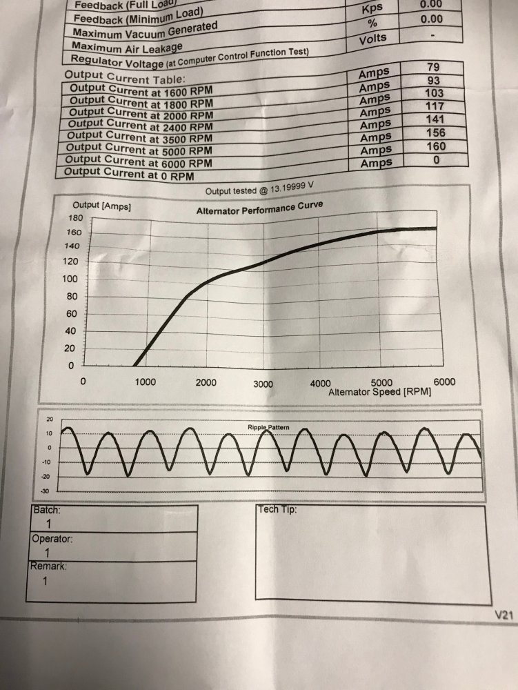

Seilars Svart 4.Januar.2021 Link til dette innlegget Svart 4.Januar.2021 Søker man på finn.no etter D2 115A, så dukker det opp to annonser med 115A dynamo til volvo penta D2 motorer. Begge oppgir at dette er en kvalitets dynamo som yter mer enn påstemplet. I den ene er følgende skjema vedlagt(se bilde nedenfor).....For meg ser det ut som om dynamoen skal kunne produsere ganske godt i bulk ved lave turtall. Men jeg vet jo egentlig fint lite om dette skjemaet. Noen som klarer å tolke eller kjenner mer til. Hva er feks. utvekslingen på en D2-55 omregnet i turtall? Det bør jo være mulig å bruke ett slikt skjema fra produsent for å se om man er innafor på hvor mye som hentes ut av dynamo ved feks. tomgang...1200...1500...etc. https://www.finn.no/bap/forsale/ad.html?finnkode=116910588 Sitér dette innlegget Link to post
Seilars Svart 4.Januar.2021 Link til dette innlegget Svart 4.Januar.2021 Ser også at i den andre annonsen leveres 115A dynamoene i tre utgaver, der nummer tre har en ekstern java sea spenningsregulator som går til maks 14,2 V og som reduserer til 13,6V etter en gitt tid. Men også her oppgis dynamoen til å prestere mer enn 115A. Lagt sammen med info både fra dette forumet, og egne erfaringer, så tåler med andre ord denne dynamoen å kjøres ganske hardt uten å ta skade. Den får jo uansett testet seg nå som stadig flere kjøper seg lithium batterier. https://www.finn.no/bap/forsale/ad.html?finnkode=170264706 Sitér dette innlegget Link to post
Joerg Becker Svart 5.Januar.2021 Link til dette innlegget Svart 5.Januar.2021 Isteden å lete etter "egne erfaringer" bør man først sjekke tekniske data. Det er overhodet ikke noe problem å vikle dynamoer til all tenkelig effekt, bare at det er spørs om hvordan og hvor holdbart dette er i forhold til miljøet den skal arbeide i. Mennesker er vanligvis fullstendig elektrisert og så fiksert når noe bare er billig nok og det dykker opp noen folk som skriver halvveis bestemt at dette også bare må være bra, fordi noe annet som ser likt ut og har det samme form har overlevd ved effekt som ikke er nok for å ødelegge noe. Men fysiske regler arbeider ikke så, heller blir ting ikke bedre når det ble så billig at en del folk tar sjanser de ellers aldri ville ta når det dreier seg om annet enn båt. Det første som en bør være interessert i med slike dynamoer er å sjekke datablader grundig. Ikke fordi 3000,- kroner kan brenne opp, akkurat som flere 11.000,- kroner dyre original Mitsubishi 115 som ligger på bordet mitt, men for å sjekke av hvem og under hvilke forhold et slik dynamo ble testet. Forresten er det 4 flere på veien til meg som skal sjekkes om de kan repareres når jeg er på jobb igjen etter 18. Men bortsett av det, et halvveis intelligent menneske ville også spørre seg hvorfor at det finnes en lang rekke produsenter som utvikler dynamoer som klarer å levere mot slike store belastninger, og andre som produserer særegne regulatorer som klarer å holde problemene i sjakk, når så omsider alt skal være i orden når en bare bruker fem kroner og fem øre og installerer "noe" som skal kunne levere noe effekt som "alle drømmer om". Dette er nok ikke helt så enkelt, og det ville også være litt rart når store firmaer trenger år og ofte mange hundretusen dollar eller pund når en liten asiatisk smed omsider skal kunne levere noe i samme klasses til noen kroner.. Slik gjelder forresten også for luftvarmere mm. som skal yte "8kw" og som så alene på teknisk bakgrunn (forbruk av brensel f.eks.) ikke klarer å komme over 4,6kw men er da så varm i utløpene at den aldri ville bestå en korrekt test verken i Norge, Tyskland eller andre land med teknisk know how. Et CE tegn forresten, som grunnlag for at slik får lov for å bli tatt i bruk i Europa kan alle forklare som ønsker å underskrive. Et konkurs etter 6 måneder sletter også dette, og så er uansett importøren (også en som handler hos eBay, eller Alibaba mm) ansvarlig for apparatene og påfølgende feil og skader, uansett hvor ofte apparatet ble solgt videre etter hvert. Dynamoene som selges der på Finn.no er ikke Mitsubishi 115A, men "et hus" med noe i. Selgeren bør altså spørres om "testrapporten" inneholder mer enn et 30 sekunders effektkurve, helst om det finnes tekniske data som forteller om hva en kan forvente over lang tid, og da ikke minst ved hvilke temperaturer, nærmere betegnet til hvilken isolasjonsklasses dynamoen tilhører. Alle kan rope hurra, mange pleier å gjøre det automatisk, men vanligvis er det bare få som virkelig vet hvorfor. Jørg Sitér dette innlegget => Husk: Sier du ikke noe, da sier du "Ja". => Leser Du også på Båtplassens MARKED ? => Link til egne nettsider Sterling Power, Balmar, Victron, egen FAQ (tips feilsøking mm), osv. Link to post
