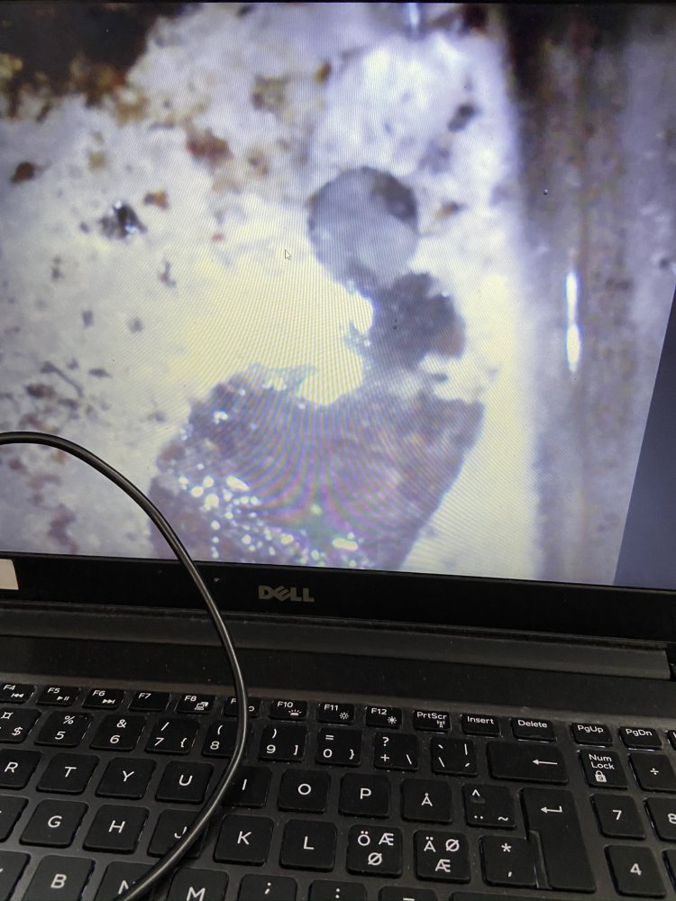

Knallipadden Svart 14.April.2020 Emnestarter Link til dette innlegget Svart 14.April.2020 Vet ikke hvilke kamera han her bruker men dette er et bilde jeg fant på nett av noen som filmet innsiden av tanken på en anleggsmaskin. Sitér dette innlegget Link to post
shipahoy Svart 14.April.2020 Link til dette innlegget Svart 14.April.2020 Jeg hadde ikke våget å stappe et kamera med lys i dieseltanken min uten at det er Ex-godkjent (Ex i IIA T3). Sannsynligheten for eksplosjon er liten, men konsekvensen er stor. Sitér dette innlegget Link to post
mons Svart 14.April.2020 Link til dette innlegget Svart 14.April.2020 Hvis man har direkte tilgang via tankmåleråpning el kan man bruke et rør med klar plast i enden som "vannkikkert" og føre enden på røret nesten helt ned til bunnen. Med lys på siden av røret kan man se svært bra. Sitér dette innlegget Mons Link to post

Knallipadden Svart 14.April.2020 Emnestarter Link til dette innlegget Svart 14.April.2020 shipahoy skrev for 1 time siden: Jeg hadde ikke våget å stappe et kamera med lys i dieseltanken min uten at det er Ex-godkjent (Ex i IIA T3). Sannsynligheten for eksplosjon er liten, men konsekvensen er stor. Det skal veldig mye til for å antenne diesel. Bensin er en annen historie. Sitér dette innlegget Link to post
shipahoy Svart 14.April.2020 Link til dette innlegget Svart 14.April.2020 (redigert) Skal ikke så mye til for å antenne dieseldamp. "Tom" tank er mye farligere enn full. Redigert 14.April.2020 av shipahoy (see edit history) Sitér dette innlegget Link to post
tilplan Svart 14.April.2020 Link til dette innlegget Svart 14.April.2020 (redigert) Tror ikke jeg får lov til å gjøre dette på kjøkkenbenken Redigert 14.April.2020 av tilplan (see edit history) Sitér dette innlegget Link to post

Peter- Svart 14.April.2020 Link til dette innlegget Svart 14.April.2020 (redigert) Må indrømme at jeg aldrig har tjekket mine tanke eller brugt dieselbiocid - har altid fulde tanke i stedet.. Har et manhole så skal tage et kig og lave nogle billeder. Hvad er processen, bare at sluge slam op fra bunden hvis der er noget? Hvordan ser det ud hvis man har et problem? Kan man bruge en oliepumpe? Eller må man polerer tankene med et eksternt filter/pumpe. Håber jeg ikke.. Hvis det sidder på siden af tankene må man bruge en børste eller? Så kommer det jo bare ud i alt dieslen måske ikke så god en ide.. Har aldrig haft motor problemer, men alligevel stoler jeg ikke på min motor og lægger næsten altid til med seil i havn, anker, bouy osv... Motor er backup skulle der ske noget helt ukalkuleret.. Har man bare mainsail oppe opfører en seilbåt sig jo stort set om en gocart Mvh, Peter Redigert 14.April.2020 av Peter- (see edit history) Sitér dette innlegget Link to post

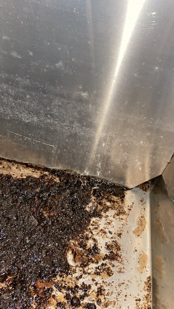

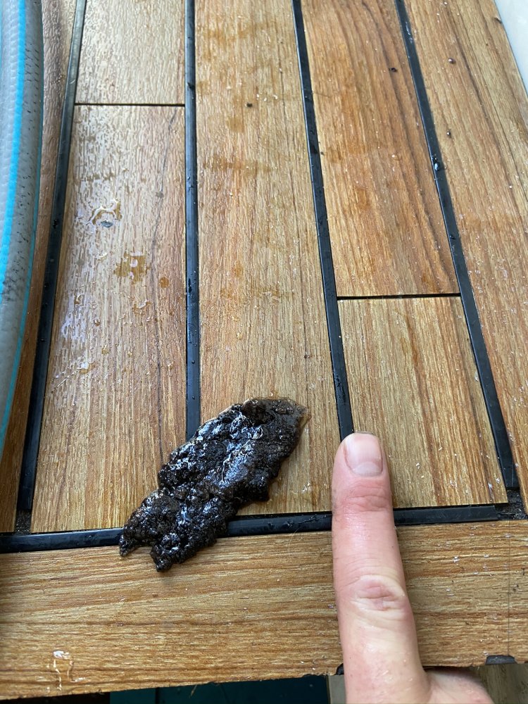

Hulda Svart 14.April.2020 Link til dette innlegget Svart 14.April.2020 (redigert) NilsPils skrev 1 time siden: Da var jeg kanskje litt heldig som "bare" fikk et par liter vann på begge takene. Det var senhøstes i Norge en kjent plass . . Vet du om dritten la seg på bunnen av tanken . .? Se her. Et stykke nede på siden. Her ser du også at det var absolutt null vann på tanken. Bare møkk som klistret seg til alle overflater. Dette er det verste jeg har vært ute for. Fikk forresten også en del dritt fra en landstasjon i Norge, rett før grensen ved Svinesund. Da jeg tømte kannene på tanken, kunne jeg se at det var striper i dieselstrømmen. Dette ble fanget opp i rensesystemet til setlingtanken. Her kom det en blanding av vann og dieseldyr. Dritten jeg fikk på Tången (utenfor Göteborg) og Hönö-Klova var bare forurensing, ikke vann. Redigert 14.April.2020 av Hulda (see edit history) Sitér dette innlegget Link to post

Stitanius Svart 14.April.2020 Link til dette innlegget Svart 14.April.2020 Problemet funnet, som mange har diskutert. Før påske turen ble hele motoren gått over. sjekket olje nivåer, kjølevanns nivåer og byttet diesel filtre. Etter 2 fine dager på sjøen i bare god vært og kjørt i times vis, startet Lørdagen som en dritt dag. Våknet til tett septik og regnet øste ned. Fikk etter hvert kontroll på septiken som måtte stakes ut gjennom bunn ventilen. Sjekket vær melding som sa at regnet skulle bare fortsette å øse ned de neste dagene. Vinden skulle være underkant av 6m/s. Vi tenkte da å bevege oss hjem over igjen. Etter kun kort tid stoppet motoren og resten står i avisen. At dette skulle skje hadde jeg ikke trodd og båten skal IKKE brukes igjen før jeg er helt sikker på at feilen er fjernet. Måtte skjære et hull i dekk, stort nok til å komme til mannlokket i toppen av tanken. måtte så til med å pumpe opp ca120 liter med diesel. ( en grisejobb i seg selv) Tanken ble funnet full i diesel dyr. Gikk inn via lufting i tanken med et Biltema usb kamera. Her kunne jeg se 2 hull ca 20mm store som leder dieselen ned til et underliggende kammer hvor sug til motor og peilerør ligger. Disse var tettet av store flak med dieseldyr. Har holdt nøye øye med diesel filtrene, og at det var litt smuss i tanken regnet jeg med, MEN ikke av disse dimensjoner. Sitér dette innlegget Link to post
