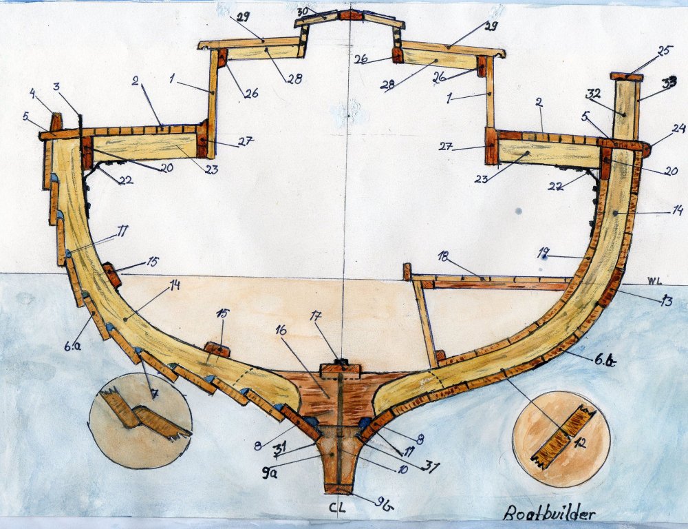

 Bårdp kommer med en grei opplisting i båtens lengderetning med stråkjøl, kjøl og eventuelt kjølsvin(som alle plastbåteiere av eller annen grunn kaller innvendig bunn i båten).
Når det gjelder tverrskips har gjerne klinkbygde tresnekker ikke tradisjonelle spant som en kravelbygd båt. Når man border opp setter man inn bånnstokk/bunnstokk. Det et de bånnlemmene ligger på og som holder de tre-fire nedre bordene. På disse festes Opplangere, som holder huden over vannlinja, for å ta det litt grovt. Nå kommer jeg fra Fredrikstad, så om dette bare er lokale uttrykk skal jeg ikke si noe om. Men at det er bånnstokker i snekka mi er helt sikkert ?
16 heter på fagspråket bunnstokk. Opprinnelsen er nok at disse delene ble saget ut av et tre som hadde delt seg, eller der en tykk gren vokste ut fra stammen. Altså en stokk, derav bunnstokk. Navnet kom nok lenge før man hadde funnet opp limet, og man måtte bruke grodd virke. Selv ute hos Gamle-Fridthjof lå det en limkjele og slang. Den ble brukt til å koke beinlim.
