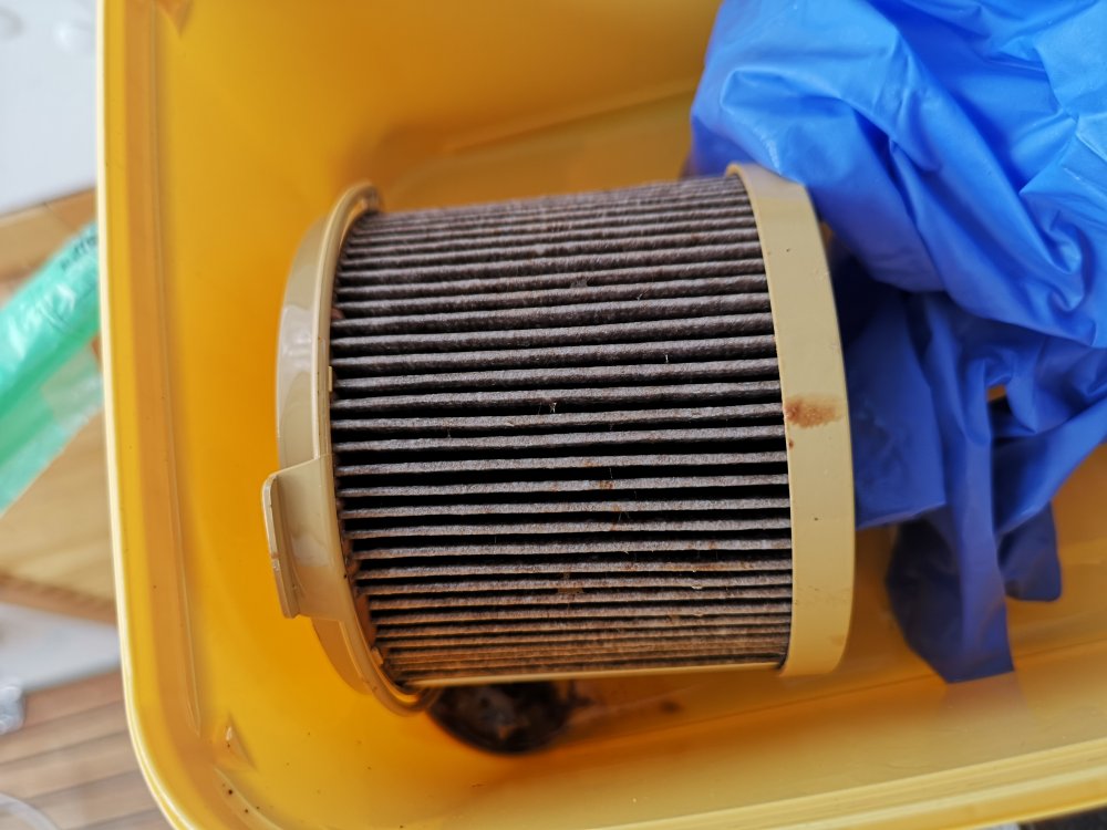

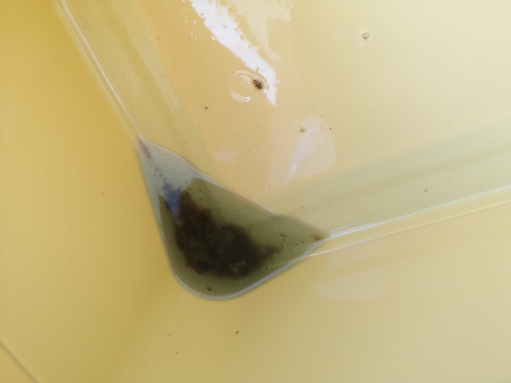

Gullfisk Svart 18.Mai.2020 Link til dette innlegget Svart 18.Mai.2020 Har du en avtapping i bunn av tank? hvordan ser det ut om du suger ut/tapper ut der? Om du får tak i vakuumpumpe for oljeskift, er den fin å suge ut med. Ville tatt ut på evt avtapping i bunn, og ut av slangen inn på forfilter. Synes ikke det så ut som veldig mye på bildet. Har du bilde på filteret også? Sitér dette innlegget Link to post

Sjøbliss Svart 18.Mai.2020 Emnestarter Link til dette innlegget Svart 18.Mai.2020 Hei @Gullfisk, var bare et eksempel det bildet. Totalt fikk jeg nok ut 1-1,5dl med dieseldyr slam. Jeg tror nok at dersom jeg hadde byttet filteret i går, altså forfilteret, så hadde jeg fått start igjen. Ble bare så oppsatt på dette med vann og så trodde jeg at fin-filteret var ødelagt når den sensoren bare spant rundt. Nå må det renses uansett tror jeg. Mest for min egen nattesøvn, og for konas sikkerhet. Det får heller koste litt penger. Viktigere at alt er på stell nå! Ellers er jeg mer og mer stemt på å be om å få ligger her ute til tanken er renset. Sitér dette innlegget Hjemmeside: https://www.sbarmen.no/ "Sofia" Nor Star 350 HT, 2008 modell med D6-370 "Sobasa" Nidelv 300 Sport, 2007 modell med D6-350: Historisk Finn annonse Link to post

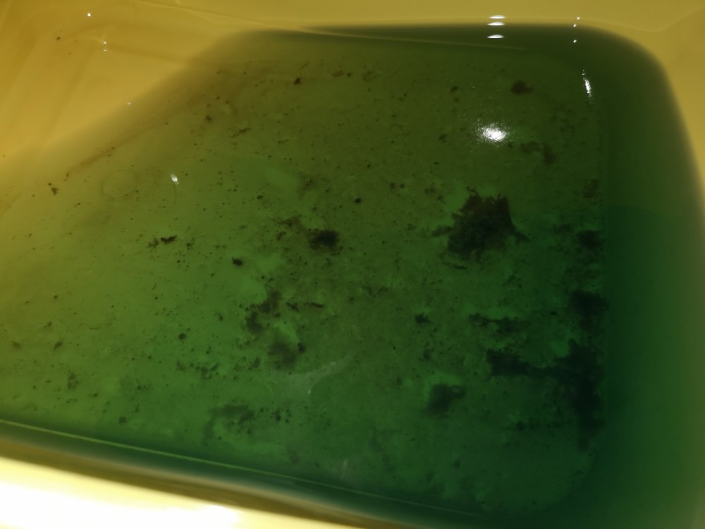

Sjøbliss Svart 18.Mai.2020 Emnestarter Link til dette innlegget Svart 18.Mai.2020 Bonus skrev 3 minutter siden: Det er jo ikke lange distansen du skal. Kan du ikke få en kompis med båt til å bli med som følgebåt? Men stor nok båt til å kunne ta deg som slep om det trengs? Jeg er temmelig sikker på at du kommer hjem med nye filtre, men det er jo greit med litt ekstra sikkerhet. Absolutt. Eventuelt om jeg kan gjøre noe med RS dersom forsikringen dekker saken. Det kan jo være et alternativ. Bildet over er litt mer av det har fått ut. Men en del kastet jeg i en søppelpose så dette er bare det jeg "har igjen". Det var en god del mer. Men jeg har sett mye værre enn dette av andre på dette forumet. :) Sitér dette innlegget Hjemmeside: https://www.sbarmen.no/ "Sofia" Nor Star 350 HT, 2008 modell med D6-370 "Sobasa" Nidelv 300 Sport, 2007 modell med D6-350: Historisk Finn annonse Link to post
Gullfisk Svart 18.Mai.2020 Link til dette innlegget Svart 18.Mai.2020 Ville forsøkt ytterligere avtapping av noen liter, for å få en pekepinn på mengden. Sitér dette innlegget Link to post
