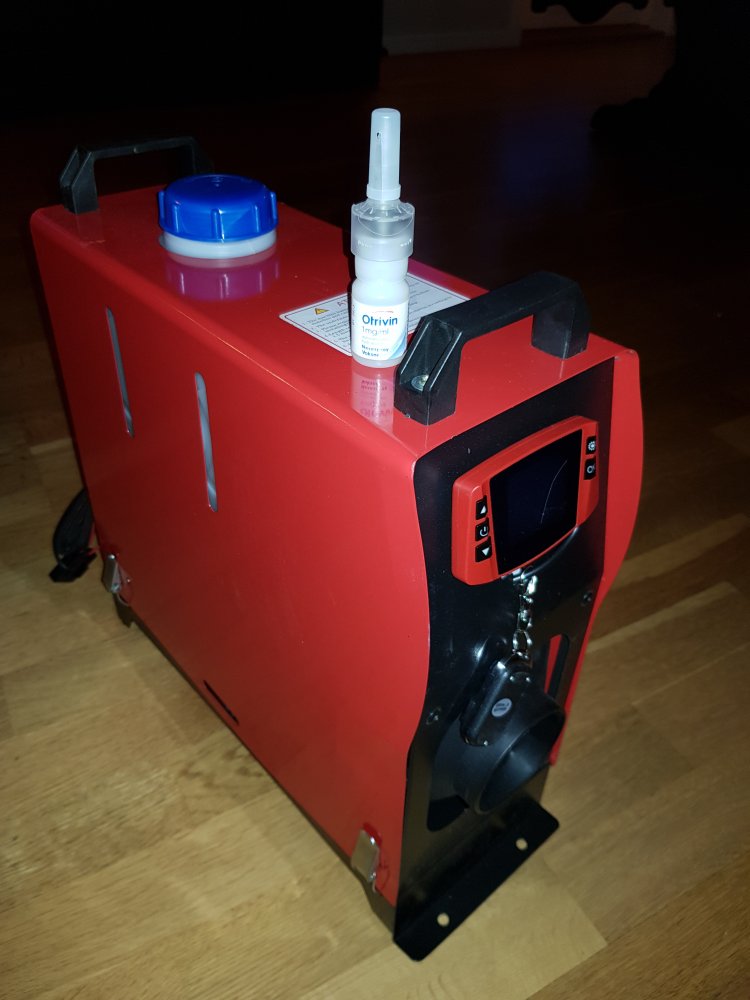

Kjekk kompakt enhet på 41x41×17cm (+/-1cm på 54år gammel husk))
100% luktfri luft ut fra motor
Veldig overraskende lite eksos, måtte nesten lukte mot eksosslangen for å kjenne lukt, brenner svært rent.

-Bilde 1...Viser hvor liten enheten er opp mot nesesprayen som står oppå.

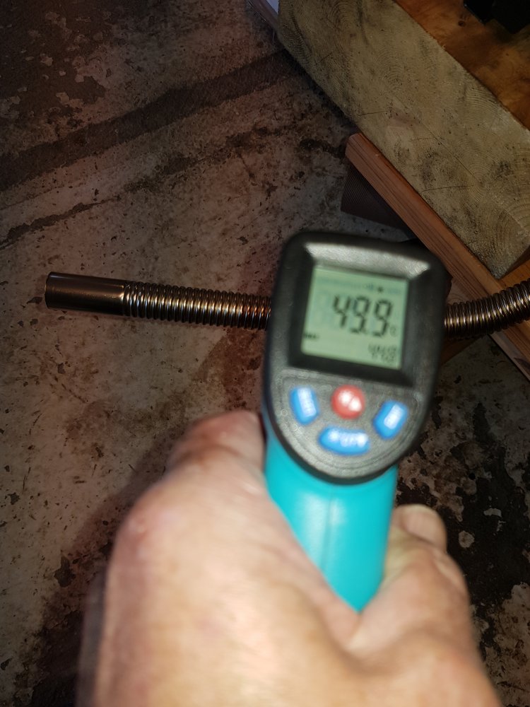

-Bilde 2...Eksosslange 30cm fra motor, fikk maks 50grader, overraskende lite.

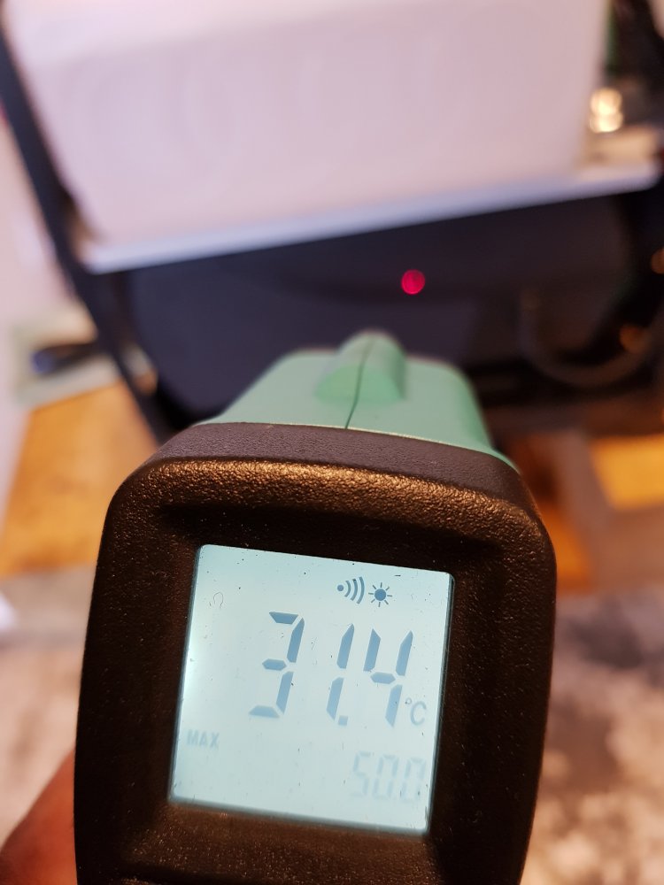

-Bilde 3...Rørstuss/krage som utblåsslange kan settes inn på 50-55gr.

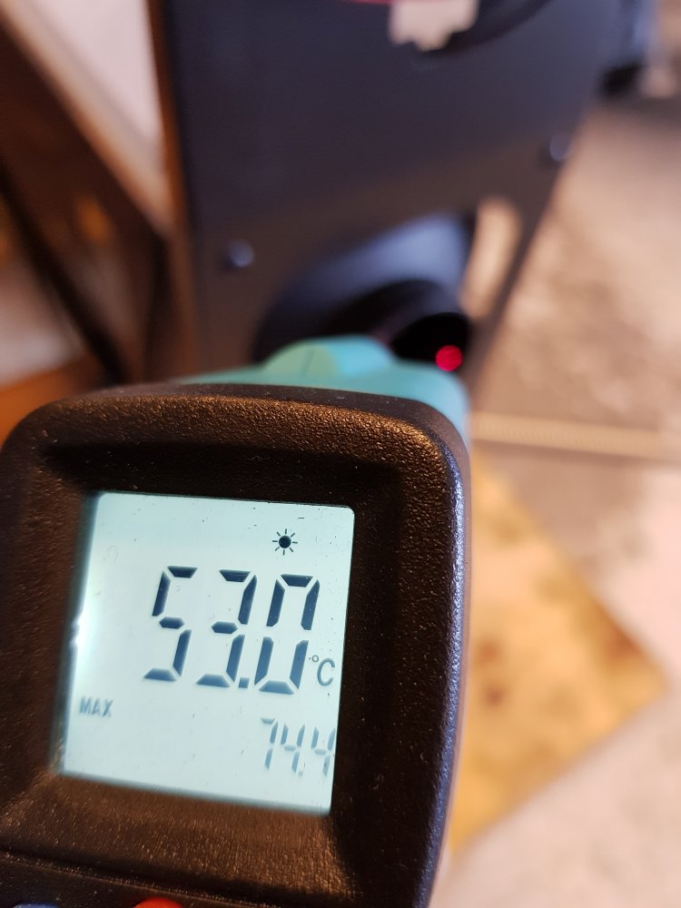

-Bilde 4...Selve huset på motor ca50gr.

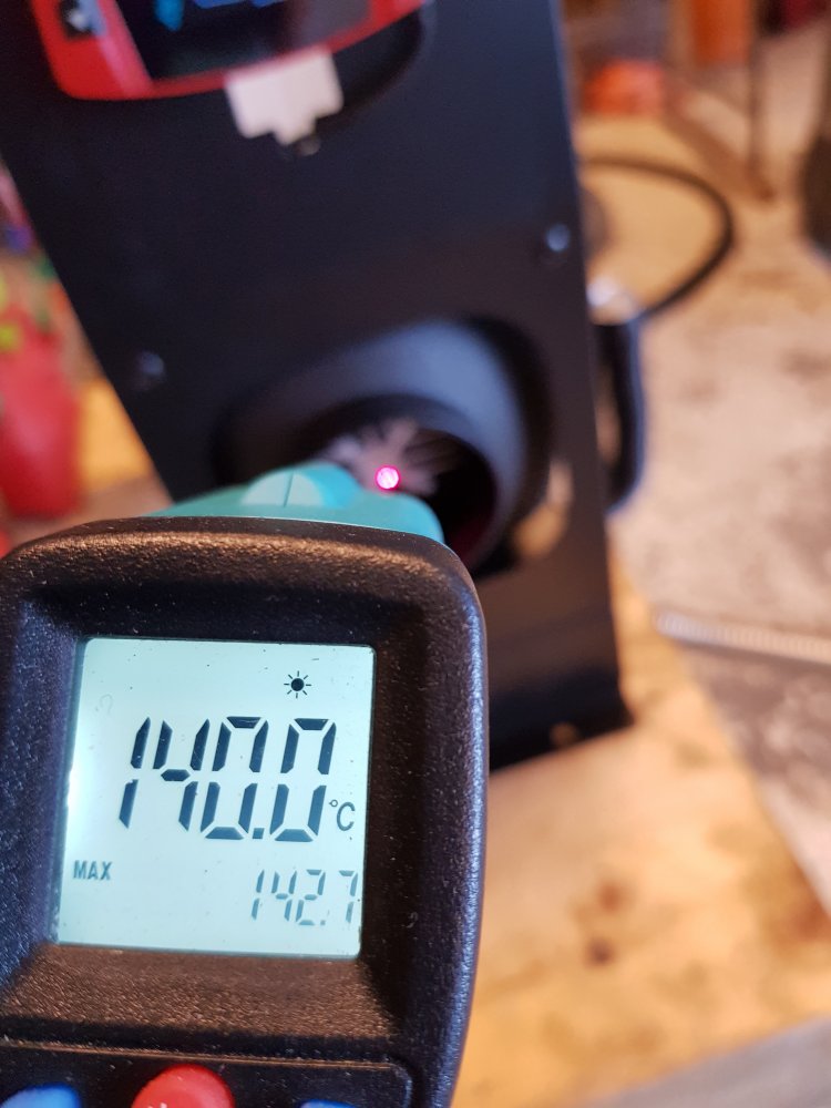

-Bilde 5...Motorkjerne innom utblås 140gr

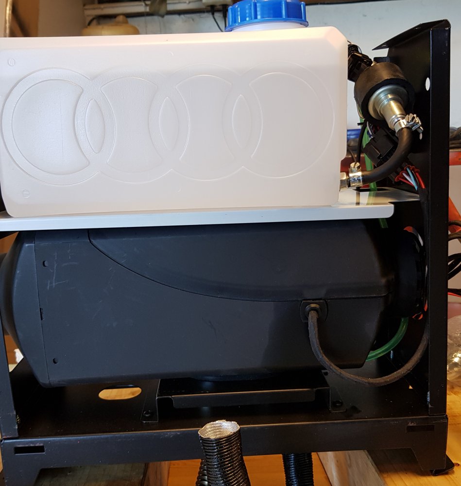

-Bilde 6...uten deksel på
