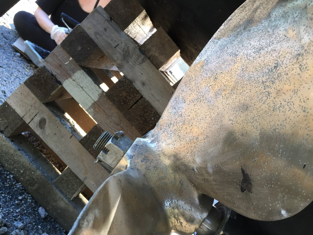

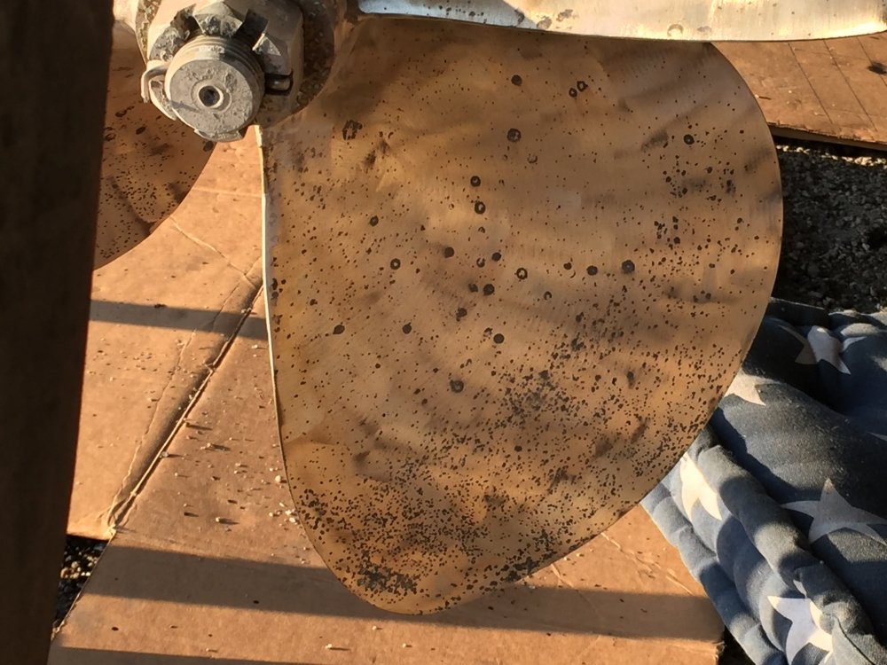

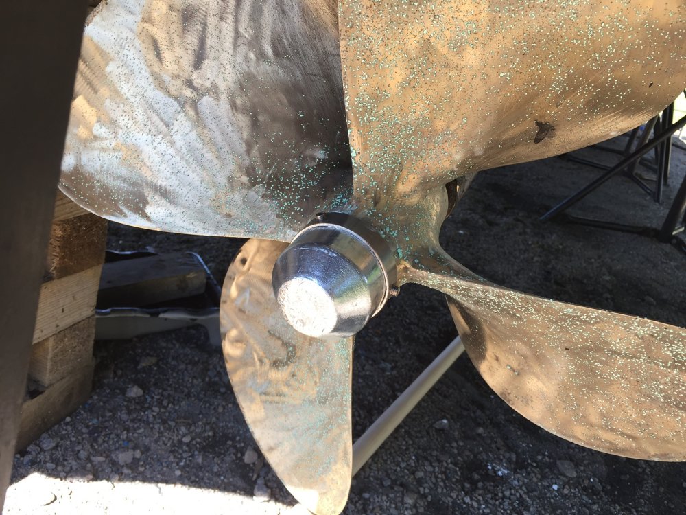

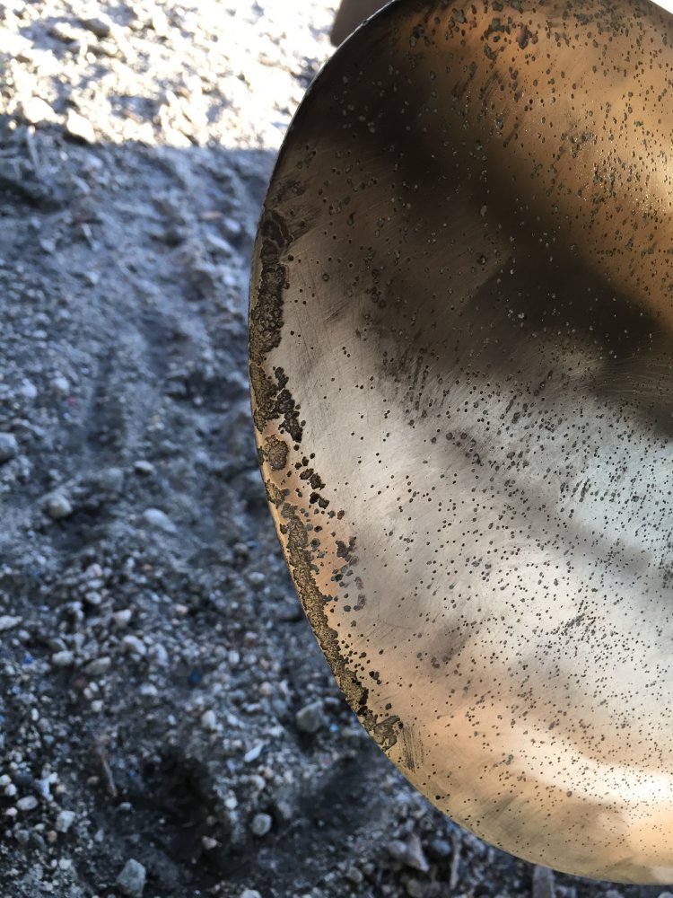

Jeg har hatt båten på vannet i tre og et halvt år i brakkvann. Etter opptak så jeg at propellene har blitt tæret på.
Anoden på styrbord side var oppspist, mens den på babord side var det under en fjerdedel igjen på, men innkapslet...
Er det mulig å reparere disse propellene og i så fall hvor kan jeg få dette gjort.
Jeg har nå satt på anoder på mutteren til propellene.

Nei dette er ikke kavitasjon. Da hadde det utelukkende vært på 'forsiden' av propellbladene. (sugesiden)

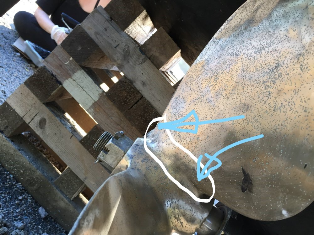

Tror ikke dett er mulig å reparere. Propellen er dessverre degradert, og har på første bildet tæring som svekker den, og risikerer kast pga biter kan falle av.
En reparasjon vil være å slipe bort den skadede delen ytterst og polere opp overflaten.
Det kan hende at det forlenger levetiden på propellen.
Det kan også hende mye av legeringen i denne er delegert, slik at rest-styrken er usikker. Dessverre.
Jeg ville skiftet propell, og jeg ville forsikret meg om at anoder blir inspisert hyppig og skiftet før de er oppspist.
Det er ikke verdt å risikere å miste et propellblad når man er på sjøen.
Det er kostbart å prøve seg frem også om man ikke har mye tid til overs og tilgang på gratis slipp.
Hadde dette vært kavitasjon, skulle du sett størst utslag på sugesiden av propellene, samt rundt navene. Om du sliper skadene, vil det allikevel være mye skade 'i dybden'. Min spesialitet er/var stål, ikke metaller. Uansett må du betrakte duktiliteten til materialet som kjeks. En annen sak. Har ikke Princess et bondingsystem som inkluderer propellene? Jeg kan vanskelig se for meg at slik skade skal kunne oppstå i løpet av, la oss si to år, uten at det er en (elektrisk) feil ute og går.
Legger til: Innkapsling av anode tyder på at den har passivert. Har vannet liten elektrisk ledningsevne der du ligger, anbefales anoder i aluminium.
Man kan 'oversette' kavitasjon med koking. Trykket på overflaten blir så lavt at vannet gasser og bobler imploderer på metalloverflaten. På en del båter har man også 'ventilasjonsskader', propellen drar ned luft.
Ligger du ute med landstrøm påkoplet hele tiden, eller er det en annen båt ved siden av deg som har landstrøm tilkoplet? Det er mulig årsak til tæring. Kjedelig å oppleve det igjen...

Du har ikke svart på om du har original bonding med anoder på akterspeilet. Tror jeg spurte noe i den retningen lenger opp. Bruk neglen og sjekk om du kan kjenne sprekkdannelser nede i propellbladroten. På det ene bildet virker det som at det er et distinkt mønster i oksidboblene. En fingernegl er et ganske bra redskap i så måte.

Propell: Dette er hva jeg bet meg merke i:
Sjekk om det er sprekk, sjekk alle bladene. Om du sitter til rors og halvsover, kan jeg garantere at du vil våkne om et propellblad forsvinner.
