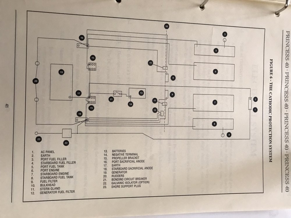

Akslingene på Princess har sleperinger som er forbundet/bondet til jordplan/utvendig skroganode.
Slepering på aksling rett ved pakkboks bør sjekkes og måles mhp kontinuitet til bolt for skroganode så du er sikker på at det er god forbindelse.

- Mål motstand mellom aksler og bolter for anode bak i lasarettet på hver side. Se vedlagt bilde fra user manual på P40. Dette skal i prinsippet være likt.

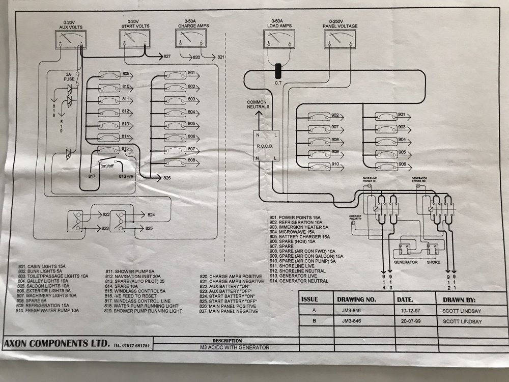

Jeg har forøvrig ikke kontrollert kablingen selv, men kun lest tegningene som vedlagt og utifra de stemmer observasjonene dine.
Altså "klipt" landjord.

Takker for info. @Gunnis. Kun for egen interesse. Slik jeg leser tegningen tar man om bord nøytralleder og en faseleder (TN), uten PE. Princess blir, igjen slik jeg forstår, levert med hva vi kaller klipt landjord. Hvilket er forbudt i dette kongeriket. Må ta en titt til på tegningen :-)

Som det sees av tegning "Cathodic protection system", så er jordleder fra landstrømtilkobling tilkoblet hovedtavle og styrbord anode via galvanisk isolator som "option".
Som det ses av el-skjema så er jord ikke tegnet med, og en kunne således oppfatte det som at jord er "klipt". Men det SKAL IKKE være tilfelle.
Jord er isolert fra nøytral -og faseleder og har polaritetsvarsel og jordfeilbryter for overvåking og trip ved jordfeil over 30mA/100ms.
Sjekket i NS-EN ISO arkivet mitt og her er faktisk en skisse som er eksakt lik det Princess og Fairline normalt har.
Tenker det oppklarer det meste og eliminerer forhåpentligvis missforståelser :wink:
Såå altså: landstrømskobling kan ikke avskrives som synderen her!
