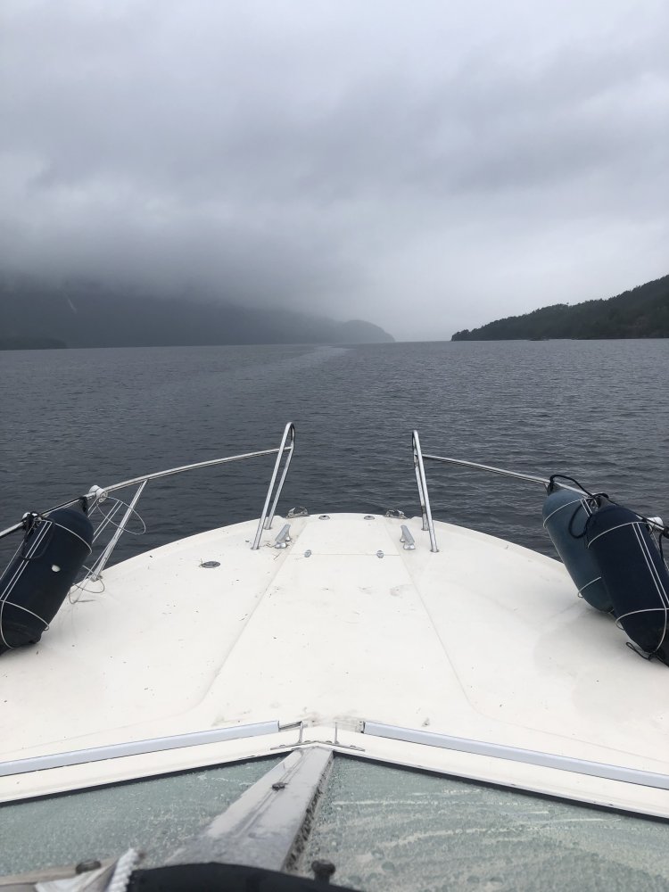

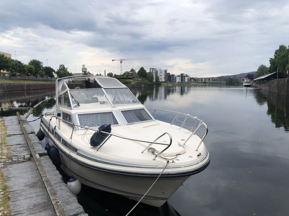

Kanalkapteinen Startet 29.Juni.2020 Link til dette innlegget Startet 29.Juni.2020 (redigert) Vår Windy 8600MC har store vinduer som kan åpnes helt opp, men disse er plassert litt bak i kabinen, og å komme seg ut her i nødstilfelle kan nok bli litt vanskelig. Vurderer derfor å ettermontere en dekksluke litt lenger frem, over salongen i forpiggen. Både for rømningsvei, lufting og lys. Dersom jeg monterer en luke her, svekker jeg da bæreevnen i dekket? Bør jeg i så fall forsterke med å støpe inn noen «bjelker» av divinycell rundt luka? Redigert 29.Juni.2020 av Kanalkapteinen (see edit history) Sitér dette innlegget Tråden om Livet med Windy 8600MC Tråden om Livet med Draco Summerwind 24 Det er vel, det er vel med min sjel. Link to post
