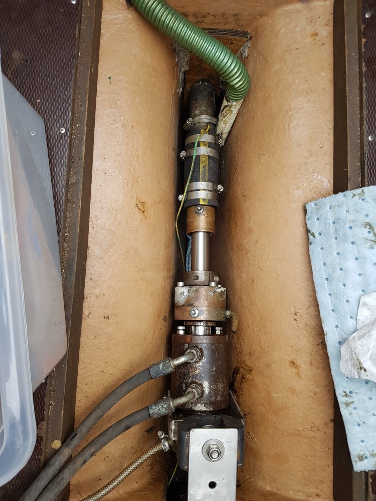

Nafets Posted August 8, 2020 Share Posted August 8, 2020 Hei! Kan noen identifiera propellanlegget i min Rana sjark,fabrikat,type? Har problem med vibrationer /Stefan Quote Link to post
Komodo Posted August 8, 2020 Share Posted August 8, 2020 Jeg vet ikke hvilket fabrikat propellanlegget ditt er av, men hvis du har problemer med vibrasjoner spiller det egentlig liten rolle. Oppskriften er å gjennomgå hele drivlinja fra motor til propell systematisk og utelukke eller rette feil. Stikkord er motorlabber, oppretting av motor, klemflens, aksel, propell, løs akselanode, ujevn mororgange mm. De fleste har mer enn en feil. Flere tråder her inne om dette temaet. Quote Draco 20 blir jolle Skroggjennomføringer og materialkvalitet DIY Badeplattform DIY Anker i syrefast Link to post
EmilS Posted August 8, 2020 Share Posted August 8, 2020 Dette må vel vere fra Westmekan i Nordfjordeid. Du mangler smørning på pakkboksen ser det ut som. Quote Link to post
