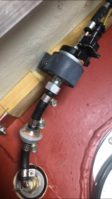

blue moon Svart 20.August.2020 Emnestarter Link til dette innlegget Svart 20.August.2020 Problemet var der også med gammel styringsenhet (også 801 digital) Den ble kjøpt som en mulig fix på problemet.. Koblingen er en plugg, kan ikke gjøres feil eller annerledes fra original. Her et bilde fra båten, pluggen som er koblet til pumpa hva er den igjen? Øverst i bilde. Har tatt den ut, rengjort og på igjen. Kan den sjekkes ytterligere? Bildet er tatt etter filterbytte, derfor det ikke er fult av diesel.. Sitér dette innlegget 09 Sealine F37 - VP D4 260 Link to post
Brigg Svart 20.August.2020 Link til dette innlegget Svart 20.August.2020 Prøv å koble fra ekstern temp.sensor slik at du er sikker på at det er sensoren i styringsenheten som er aktiv. Ledningen inn på dieselpumpen er fra varmeren, denne gir en strømpuls for hver gang pumpa skal slå. Frekvensen varierer med hvilket effekttrinn varmeren går på. Sitér dette innlegget Viksund 340 St. Cruz: Tre-roms fritidsbolig med to terasser og fleksibel beliggenhet. 2009 - 0000: Viksund 340 St.Cruz Fly m/VP D6-370/HS80AE 2003 - 2009: Halco 29 Offshore Fly m/VP 41B/290DP Link to post
