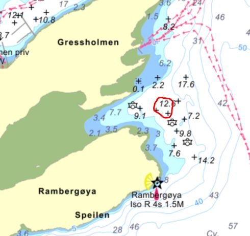

Satt fast 15 kg Rocna anker øst på Gressholmen i Oslofjorden. Prøvde å kjøre det løs fra forskjellige vinkler, men satt bom. En dyr Wichard kjetting Krok til over 500 kr rettet seg ut i forsøket og heldigvis glapp  kjettingen på kabularet slik at ikke hele Lofrans vinsjen ble røsket ut av båten. Satt på en billig carabinkrok fra Biltema som holdt og fikk etter flere forsøk løs ankeret. Halveis i førsøkene ringte jeg redningsselskapet for å høre om de hadde dykker i nærheten. Da de hørte jeg var på Gressholmen fikk jeg beskjed  om at der hadde de mange oppdrag hver sommer, men de dykket ikke der da det var for risikabelt med mange vrak der! Ingen vrak merket på sjøkartet! Googlet og fant dykkesider som beskrev opptil 6 vrak der.
atletico1 skrev for 1 time siden:
Det er veldig få vrak som er merket i norske sjøkart. Sikkert mindre enn 10% uten at jeg har noen dekning for det tallet.  Men tro meg, som ung dykker for over 20 år siden så saumfarte vi sjøkart og annet på leting etter vrak å dykke på. De aller fleste av vrakene som finnes langs kysten står ikke på sjøkartene.
