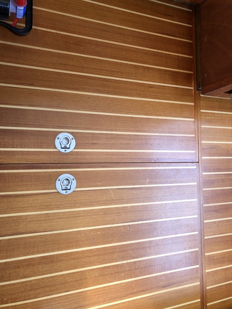

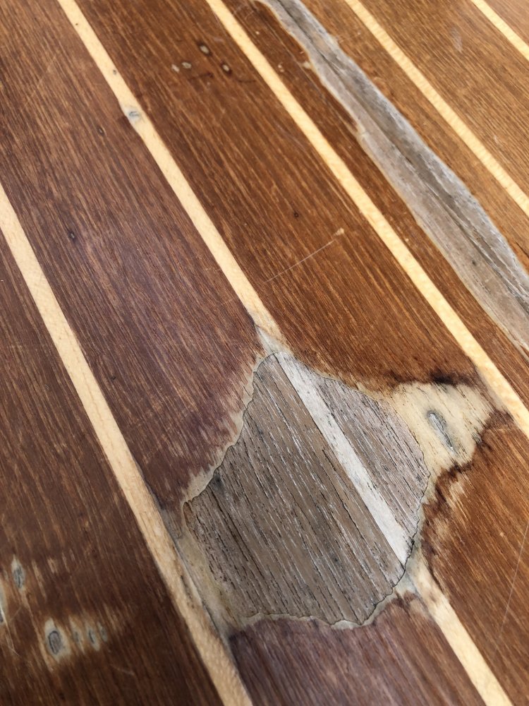

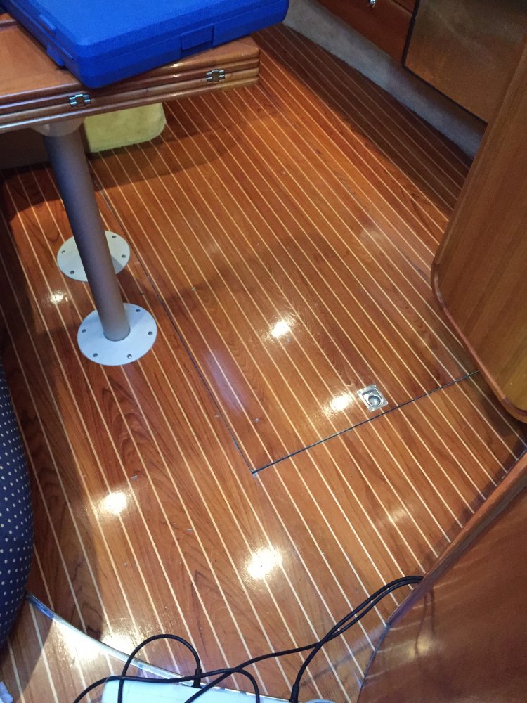

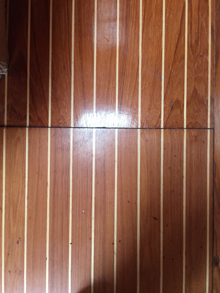

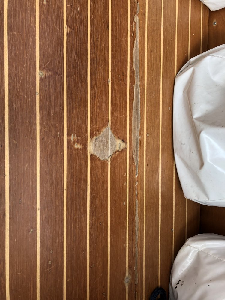

Scotters Startet 26.August.2020 Link til dette innlegget Startet 26.August.2020 Hei god båtfolkens! Har nylig kjøpt en Coronet 26 fra 1976 og tidligere eier har investert i 2007 i en teak dørk som nå er litt sliten i noen plasser. Dørken kan være utrolig fint her så har lyst å for tilbake så mye at eg kan med litt (kansje mye) arbeid. Ser vedlagt bilder. Dørken ligger ute på bak dekk (siste bilder viser inne for a ser potensielle), så er uttsatt for å blir vått når vi svømmer i sommeren og et kan kommer litt regn for vi slår kalesjen opp. Når båten er parkert så er kaslesjen opp og dørk er beskyttet. Hva burde eg gjør her og hvilke produkter anbefales? Må nevne at det er 18mm plater med bare 0.55mm teak finer på. Så ikke mulig med mye sandpapir pussing. Også hvis eg skal bruker olje for å for fargen tilbake så hvilke olje skal beholder de hviter nater hvit? Er epoxy en løsnign for å for en mer slitesterk overflate? Setter stor pris på litt veileding og hjelp her! Mvh Oliver Sitér dette innlegget Link to post
zooper Svart 26.August.2020 Link til dette innlegget Svart 26.August.2020 Merkelige slitasje-flekker - ser nesten ut som om det har vært slipt og forsøkt utbedret før. Hvordan er dette bygget opp originalt? Ser nesten ut som lasering med lakk. Sitér dette innlegget Link to post

Fuglen Svart 26.August.2020 Link til dette innlegget Svart 26.August.2020 Scotters skrev for 6 timer siden: med litt (kansje mye) arbeid. Trenger ikke kjøpe nye. Lakken er utslitt (nedslitt). Jeg hadde tilsvarende dørk, med like slitt lakk. Ble som nye. Skrap lakken av. Varm med hårføner eller varmepistol. Liten sparkelspade som skrape. Pusse forsiktig. Lakke, som beskrevet på lakkboksen. Ville valgt klarlakk (tipper det er det du har) Vil du ha den mørk, ett eller to strøk med teakolje før lakk. Anbefaler en støvfri garasje... Sitér dette innlegget Link to post
NilsPils Svart 27.August.2020 Link til dette innlegget Svart 27.August.2020 (redigert) Jeg driver ofte med vedlikehold av lakkert teak. For å redde den dørken må du nok fjerne all gammel lakk. Dersom du er heldig kan du bruke varmepistol som Fuglen anbefaler, og da ville jeg skyve lakken av med kittkniv. Det er mer skånsomt enn å skrape. Og vær forsiktid så du ikke svir treverket . . Dersom det er brukt tokomponent-lakk virker varmepistolen som regel ikke. Da er det skrape som gjelder. Du må ha en sylskarp skrape som du bryner etter hvert som den blir slitt. Før du starter med skrape lønner det seg å rue op overflaten med grovt sandpapir. Da tar skrapa bedre. Jeg har fjernet en del lakk på den måten. Det går lettere enn mange tror . . Når du har fjernet lakken pusser du over med sandpapir. Jeg ville unngå og bruke masikin når det er snakk om veldig tynn finer. Det går bra med pussekloss. Og så legger du på ny lakk i mange lag og pusser med sandpapir mellom lagene til dørken er helt glatt. Vask med rødsprit før første strøk med godt tynnet lakk. Dersom du vil ha silkematt finish bygger du først opp med mange lag blank lakk før du gir siste støk med matt. Jeg ville ikke brukt tokomponent lakk. Jeg har erfaring for at den slipper lett fra teak når treverket beveger seg. Det kan se ut som det er det som har skjedd med dørken din . . . Redigert 27.August.2020 av NilsPils (see edit history) Sitér dette innlegget Hilsen Nils Rømcke som har tresnekka Tora og motorbåten SaowaneeJeg er litt gal, og trives ganske godt med det ................ Link to post
