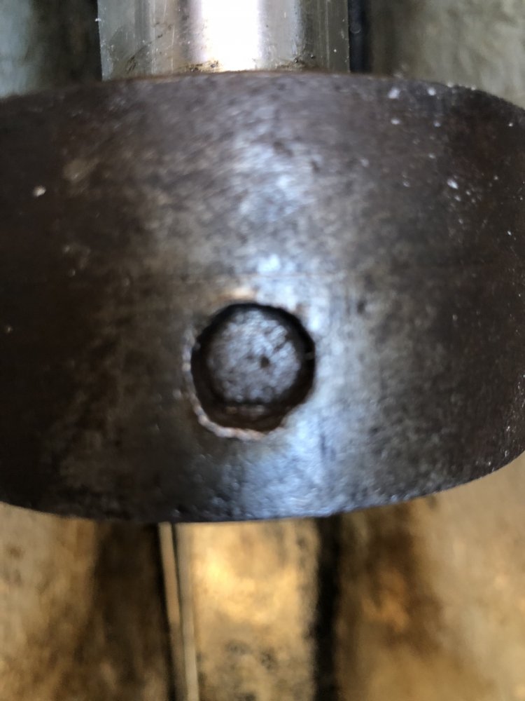

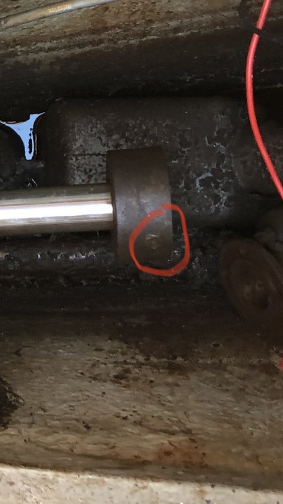

Det runde «merket» som er i den røde sirkelen er også på samme plass på undersiden. Ingen tegn til skrue eller noe lignende. Kan det være en kile som går tvers igjennom, eller er det usannsynlig ? Har prøvd å banke litt fra begge sider uten synlig bevegelse. Hullet virker like stort på begge sider
Bildet er for uskarpt til å se hva det er, men mest sannsynlig er det enten en spennstift eller en låsepinne (som kan være konisk eller sylindrisk). Hvis det er en spennstift er den hul i midten, det finner du ut ved å pirke med en syl. Da kan du slå den ut med en dor fra en av sidene. Hvis det er en konisk låsepinne må du dore den ut riktig vei. Siden du skriver at hullet virker like stort fra begge sider så er det vel en spennstift. Ta en stålbørste og gjør skikkelig rent rundt disse ringene og mål diameteren med et skyvelære. Hvis du er usikker kan du poste et skarpt nærbilde av "hullene" her.

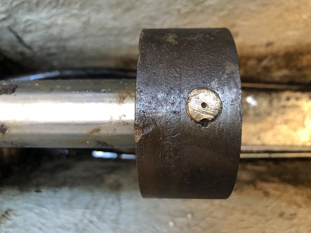

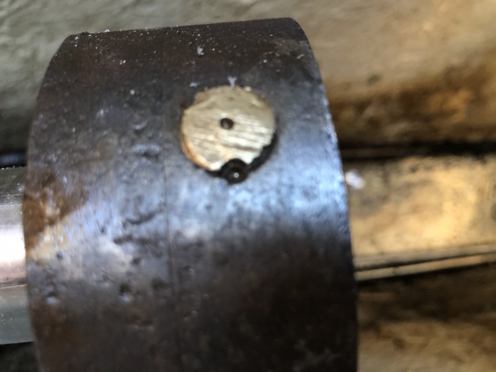

Det der er nok en låsepinne. Men er du sikker på at den er i messing? Det er et svakt materiale å bruke til en slik pinne, i så tilfelle er det noe hjemmemekk. Det kan se ut som om de har slått inn et kjørnermerke for at den ikke skal kunne ramle ut. Har du målt med skyvelæret og sjekket om diameter er helt lik på begge sider? Denne pinnen slår du ut med en dor.
Ser at jeg leste litt slurvete, fikk ikke med meg at det var messing i en ende og stål i den andre. Kanskje de har gjenget opp og skrudd inn en skrue, deretter kappet av hodet og slipt plant? Jeg ville nok bare tatt en drill og boret ut hele greia. Skal du ha inn en ny splint må du uansett bore eller brotsje opp på nytt.
