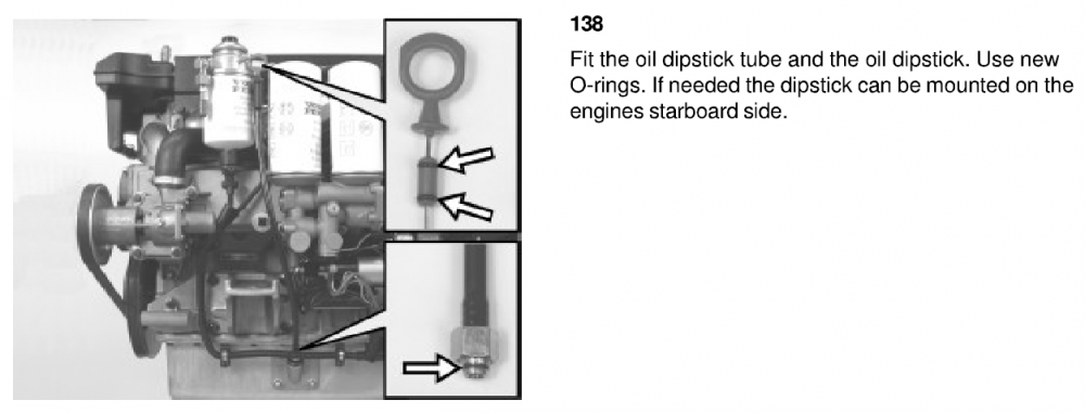

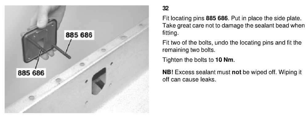

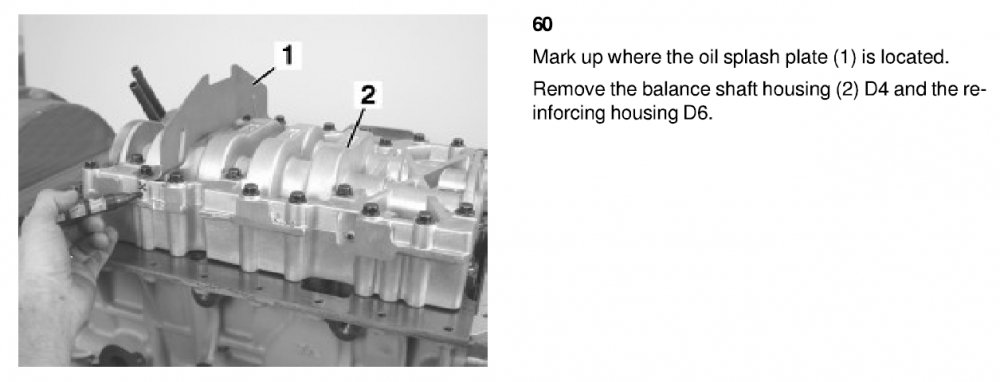

arnearmoa Svart 6.Oktober.2020 Link til dette innlegget Svart 6.Oktober.2020 Tok en titt i servicemanual. Første bilde er fra del 1, som beskriver demontering. Der ser man to rør som stikker ned i bunnpanna (opp ned), men det er retur fra veivhusfilter, og sugerør for oljeskift: Disse tre bildene er fra del 2, som beskriver montering. Peilepinnerøret ser ut til å stoppe i den sideplaten på bunnpanna. Det ser ikke ut som endefittingen vil stikke innenfor veggen på bunnpanna, ,men den er kanskje likevel plassert så lavt at peilepinnen ikke skal stikke ut i enden... Sitér dette innlegget Link to post
