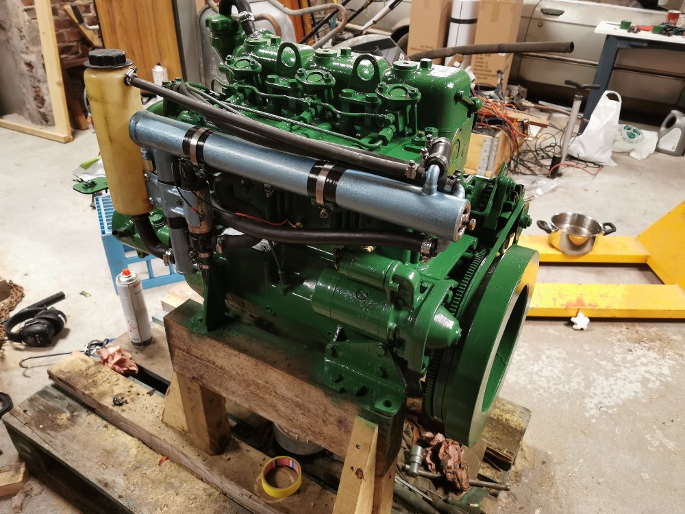

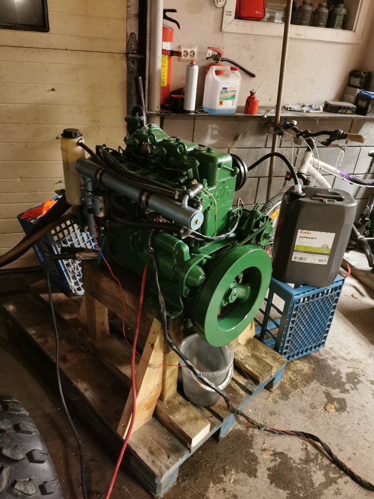

Update etter lang tid: Er avogtil andre prosjekter og ting som krever oppmerksomhet. Motor og girer nå "light" overhalt, pakket om og malt opp. Reingjordt og sett over, nye pakkninger og simmerringer. Honet og byttet stempelringer, samt injektorer. Håper på lettere gange og mindre sur røyk. Kjøleanlegg reingjordt grundig. Gjenstår å bygge over til el. fødepumpe, så oppstart.
Imponerende innsats! Dette blir jo en helt ny båt!

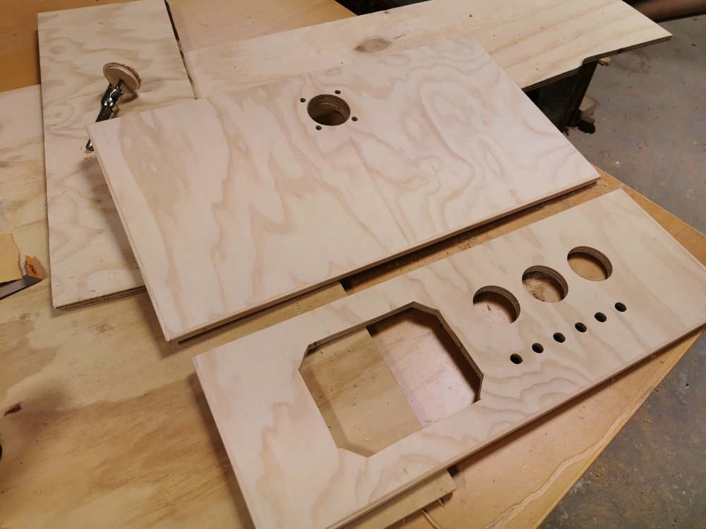

Jeg fusker også i sløydfaget, og har noen spørsmål:
Hva bruker du for å skjære til platene?
Det ser ut som furu kryssfiner; hvilken kvalitet har du kjøpt inn?
Skal du forsøke å få «Teak-utseende»?
Kommer du til å bruke pigmentert olje, eller kun «naturell»?
Kommer du også til å male noen plater hvite?
Hm, er usikker. Owatrol D1 + en mørkere beis! + Owatrol D2. Er planen pr nå. Tar gjerne imot inspill!!
Platene sages med skinnesag/stikksag! /håndsag! /Fein. Alle skjulte plater og endeved males ja. IMG_20210419_234913.jpg.f7f2d57049d7e46f7bf47b9e4d9beccd.jpg

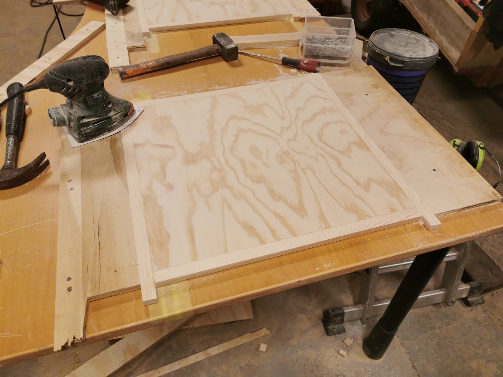

Idag laga eg motorkassen. IMG_20210419_234905.jpg.4348a01c86c85e1e77fb047647fb1d93.jpgDet er snart så det minker på plater som gjenstår å kopiere. Alle dører+ de to små benkeplatene så har eg det sånn ca. Pantry +motorkasse ser sånn ut:IMG_20210420_004603.jpg.f2c452a2035cb923ec2880e5b1d728f3.jpg
