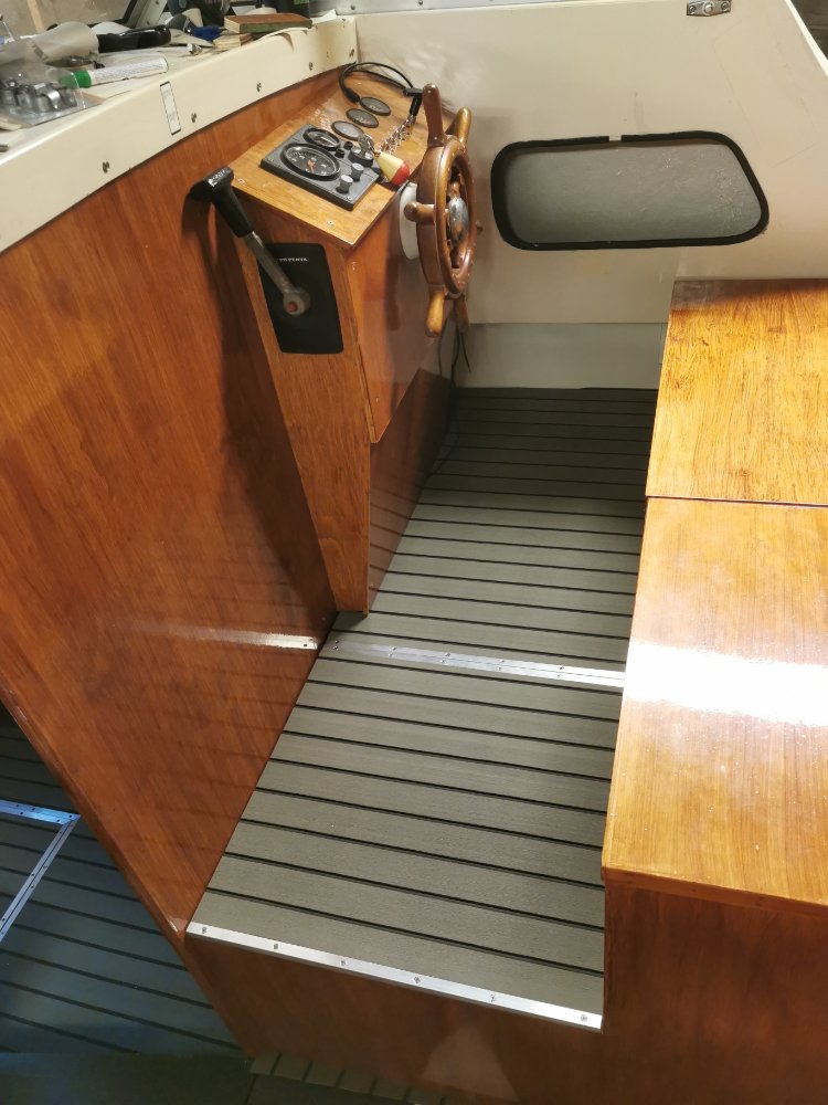

N24 Md17 Svart 2.Juni.2021 Emnestarter Del på Facebook Svart 2.Juni.2021 Dørkplater i salongen 😉 ( veldig happy med luka 😉) Fundament for dørk styreposisjon Desverre utsatt sjøsetting🙈🙈 Og nå er det mye jag på jobb + sommeravsluttninger i fleng +++, så det går seint... Men bra skal det bli. Sitér dette innlegget Link to post Share on other sites More sharing options...

N24 Md17 Svart 7.Juni.2021 Emnestarter Del på Facebook Svart 7.Juni.2021 Takker for tilbakemeldinger 😀 Siste er dørk styreposisjon, gamle gode ekkoloddet samt endel koppling og kabling. Lendepumper på plass også nå Sitér dette innlegget Link to post Share on other sites More sharing options...
L-P Svart 7.Juni.2021 Del på Facebook Svart 7.Juni.2021 Dette ser helt fantastisk ut! Artig at de nye platene ble så fine! Sitér dette innlegget Link to post Share on other sites More sharing options...

N24 Md17 Svart 14.Juni.2021 Emnestarter Del på Facebook Svart 14.Juni.2021 Sakte men sikkert... Ferdig med dørk på uteplass, motorkasse lydisolert og ferdig, og "opptrinnet" for sittebenken bak på plass. Luka i dørken ute ferdig lista 👍 Sitér dette innlegget Link to post Share on other sites More sharing options...
