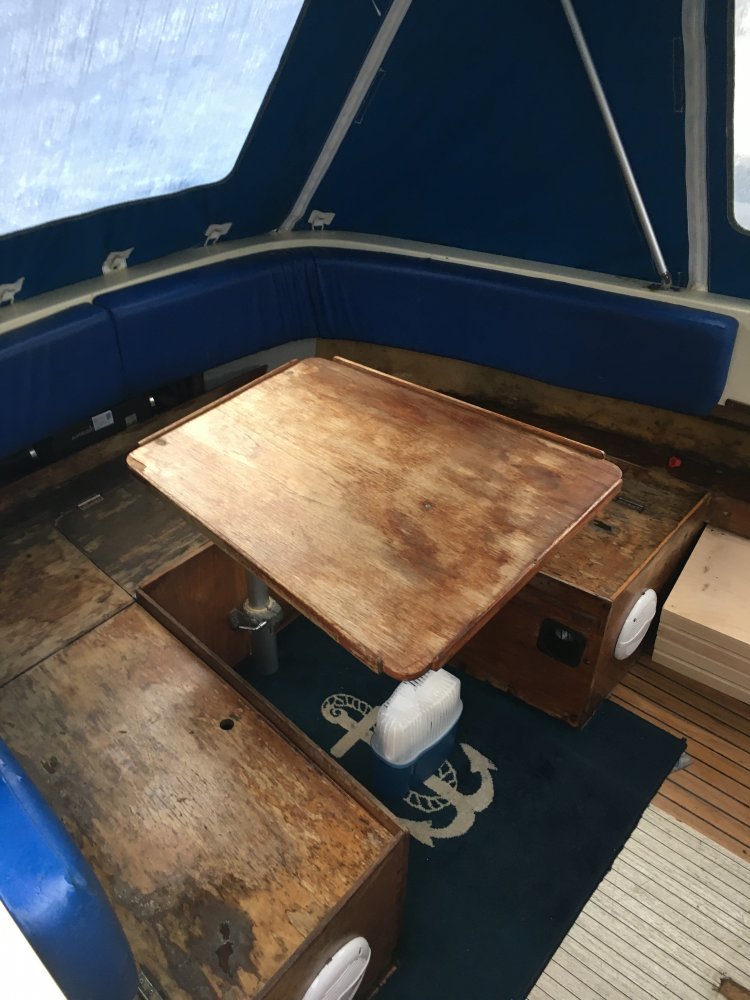

cheetah Startet 16.November.2020 Link til dette innlegget Startet 16.November.2020 Hei Allesammen? jeg har en nidelv 24 80mod som er i grei stand med veldig bra motor osv men slitt i trevirke spesielt under kalesjen. Jeg tenkte å pusse ned og olje opp osv men konen vil at alt skal males hvitt.. er dette helligbrøde for en nidelv båt? Liker det ikke så veldig godt selv? legger med noen bilder? Bare å komme med forslag?? Sitér dette innlegget Link to post
Saltos Svart 16.November.2020 Link til dette innlegget Svart 16.November.2020 Dersom det er heltre så kan du pusse ned. Er det kryssfiner hvor første lamintatet er nedslitt, så må du enten bytte platen eller som meg male. Jeg malte ikke hvitt, men har brukt en teaklignende farge. Sitér dette innlegget Link to post
Roger jo Svart 16.November.2020 Link til dette innlegget Svart 16.November.2020 (redigert) Hva med å lime på tynn finer rattkonsoll Bord. mal benkplatene. https://www.cchobby.no/catalog/product/view/id/127353?gclid=EAIaIQobChMIiIPd5N-G7QIVKyB7Ch315g6HEAQYASABEgKfTPD_BwE&gclsrc=aw.ds https://www.cchobby.no/catalog/product/view/id/116351?pa-partnerid=22947&pacid=5fb24c4ba506e5.29399590&utm_source=partner-ads&utm_medium=affiliate&utm_campaign=22947 Redigert 16.November.2020 av Roger jo (see edit history) Sitér dette innlegget Kokekyndig maskinist kjent på kysten. Link to post
Havarita Svart 16.November.2020 Link til dette innlegget Svart 16.November.2020 Synes du skal høre på konen. Men kanskje beholde rattkonsoll og bord i teak. Å f@/n nå banna jeg i kjærka.? Sitér dette innlegget Link to post
index Svart 16.November.2020 Link til dette innlegget Svart 16.November.2020 Som du ser så har mye av lakken sluppet taket. Du ser dette som lyse felter. Så om du ksla male, må uansett lakken bort først. Helst ved hjelp av en sikling/skrape, gjerne kombinert med mindre mengder malingsfjerner. Sliping av finer er risikosport, teaklaget et kun noen tiendedels med mer tykt. Jeg ville evt kun malt en del av finerplatene, ikke listverk mm. Noe bør få være teak i båt synes jeg;-) Sitér dette innlegget "First they ignore you, then they ridicule you, then they fight you, then you win." - Mahatma Gandhi Link to post
cheetah Svart 16.November.2020 Emnestarter Link til dette innlegget Svart 16.November.2020 Hvilken maling type er best å bruke? Sitér dette innlegget Link to post
index Svart 16.November.2020 Link til dette innlegget Svart 16.November.2020 Jeg ville i alle fall ha brukt noe oljebasert. Sitér dette innlegget "First they ignore you, then they ridicule you, then they fight you, then you win." - Mahatma Gandhi Link to post
alfaalfa Svart 16.November.2020 Link til dette innlegget Svart 16.November.2020 Bordet kan bli riktig snasent om du plukker av helved listene i teak fra kanten, maler bordplaten hvit for å sette på ny oppussede heltre lister igjen. Mye av fineren var så medtatt at alt annet vel blir penere enn dette, beklager å si det. Evt mye beising og annet for å få det pent igjen. Også en j... jobb, Sitér dette innlegget Link to post
Vidar F.H. Svart 16.November.2020 Link til dette innlegget Svart 16.November.2020 Bare fordi huset vårt er bygget i '83 nekter jeg av dypt religiøse årsaker å ta inn noe som er syreluta eller syreolja, om det er aldri så tidsriktig eller ei. Puss ned, sparkle og mal. Trestjerners gulvmaling er ikke ueffent; har malt flisene på kjøkkenet med den, og den sitter sjukt bra. Så kan du beholde teak på noen få utvalgte plasser for effekten sin skyld. Alt til sin tid og sitt bruk. :) Sitér dette innlegget Hansvik 14 -> Rana 15 DC -> Rana 17 DC -> NB 800 NB 800 på tokt 2026 Hjemmeside med artikler innen trehobby / finsnekring. Link to post
Grand Banks jr Svart 16.November.2020 Link til dette innlegget Svart 16.November.2020 Jeg vil ikke fortelle deg hva du skal gjøre, men min Nidelv 24 var meget slitt (minner om din) i treverket. Jeg fjernet lakken med lakkfjerner, og deretter pusset meget forsiktig. Beiset så med beis jeg blandet selv (etter faghandelens råd). Tror det er mahogany. Deretter lakkerte jeg flere lag. Jeg ble veldig fornøyd. Og den ble veldig blank på utsiden også, etter god omgang med Autosol og hard pute på poleringsmaskin. Brukte mye vann underveis så det ikke skulle bli svidd. Båten var en 1976 modell. Jobben var gjort for ca 10 år siden. Sitér dette innlegget Fiskebåten: Shetland 498 - min 16" "speed sjark" - 60 HK Evinrude VRO (deaktivert VRO) Turbåten: Neptim 8000, VP TMD40A TAMD41B Link to post

cheetah Svart 16.November.2020 Emnestarter Link til dette innlegget Svart 16.November.2020 Grand Banks jr skrev for 2 timer siden: Jeg vil ikke fortelle deg hva du skal gjøre, men min Nidelv 24 var meget slitt (minner om din) i treverket. Jeg fjernet lakken med lakkfjerner, og deretter pusset meget forsiktig. Beiset så med beis jeg blandet selv (etter faghandelens råd). Tror det er mahogany. Deretter lakkerte jeg flere lag. Jeg ble veldig fornøyd. Og den ble veldig blank på utsiden også, etter god omgang med Autosol og hard pute på poleringsmaskin. Brukte mye vann underveis så det ikke skulle bli svidd. Båten var en 1976 modell. Jobben var gjort for ca 10 år siden. Ble veldig bra det der?? Sitér dette innlegget Link to post
Grand Banks jr Svart 16.November.2020 Link til dette innlegget Svart 16.November.2020 (redigert) @cheetah, det ble veldig bra synes jeg selv. Jeg kan også bekrefte at det var finér og ikke heltre på min. Jeg fant ut at det å bruke en kjemisk malings-/ lakkfjerner først, og deretter pusse så lite som mulig (ikke grovt papir, men fint papir og forsiktig) gjorde at fineren ble tatt vare på. Jeg mener å huske at jeg måtte bruke 2 omganger med malingsfjerner før jeg var fornøyd. Jeg fant også ut at det beste var å først pusse lakken med pussepapir, slik at den "harde hinnen" på lakken ble fjernet. Da fikk malingsfjerneren bedre effekt. (Mulig det var en hardere lakk oppå originallakken, er jo gammel båt det. ) Altså : 1) Pusse vekk en del av øverste lakksjiktet først 2) Så bruke 1-2 omganger med malingsfjerner. 3) Skrape forsiktig, slik at ikke finér fikk skade. 4) Pusse, med så fint pussepapir som mulig som allikevel hadde pusse-effekt, for å ikke fjerne for mye treverk i finér. 5) Beise 6) Lakkere, nuppepusse, lakkere. Tror jeg hadde 3 lag. Det er også mulig at jeg brukte sikling til å skrape lakken på slutten. Tror egentlig det. Mye mer kontroll enn med en standard skrape. https://megaflis.no/bahco-sikling-474-150x0-8mm.html Lykke til uansett om du oljer, lakkerer eller maler ! Og jeg liker rundsitter-løsningen i din mye bedre enn bare benkeløsningen jeg hadde. Redigert 16.November.2020 av Grand Banks jr (see edit history) Sitér dette innlegget Fiskebåten: Shetland 498 - min 16" "speed sjark" - 60 HK Evinrude VRO (deaktivert VRO) Turbåten: Neptim 8000, VP TMD40A TAMD41B Link to post
