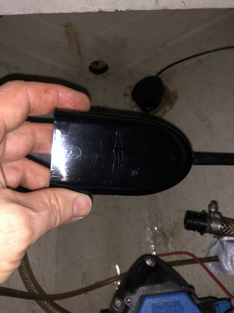

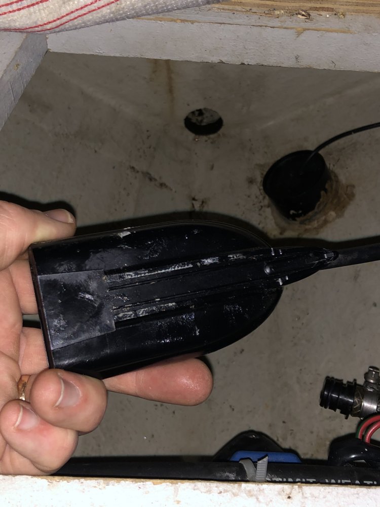

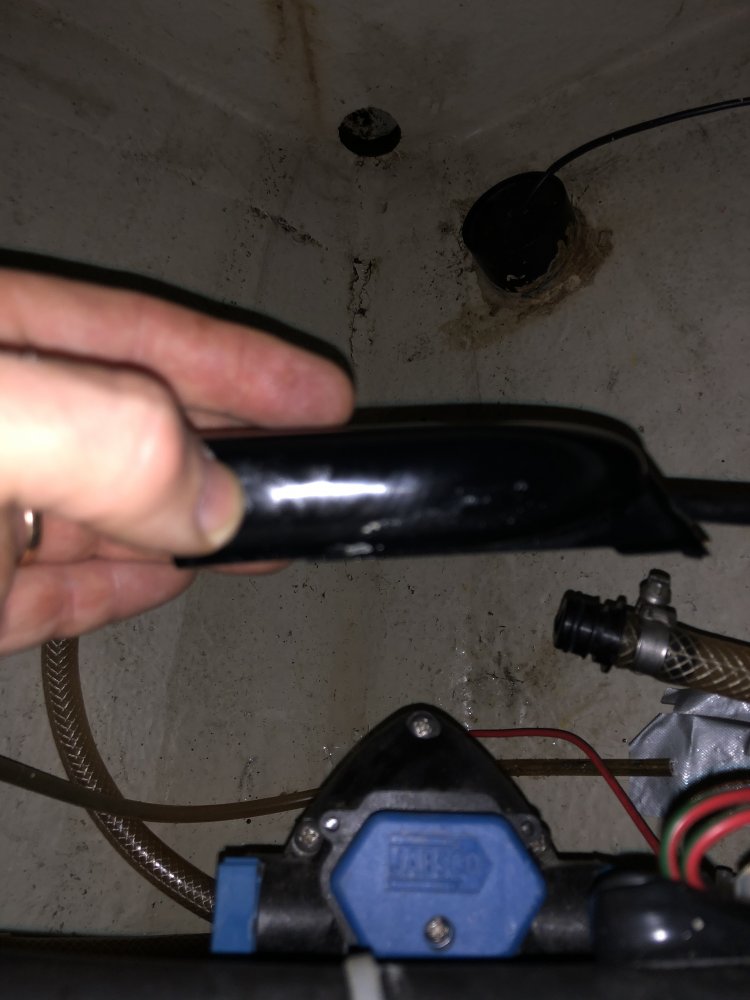

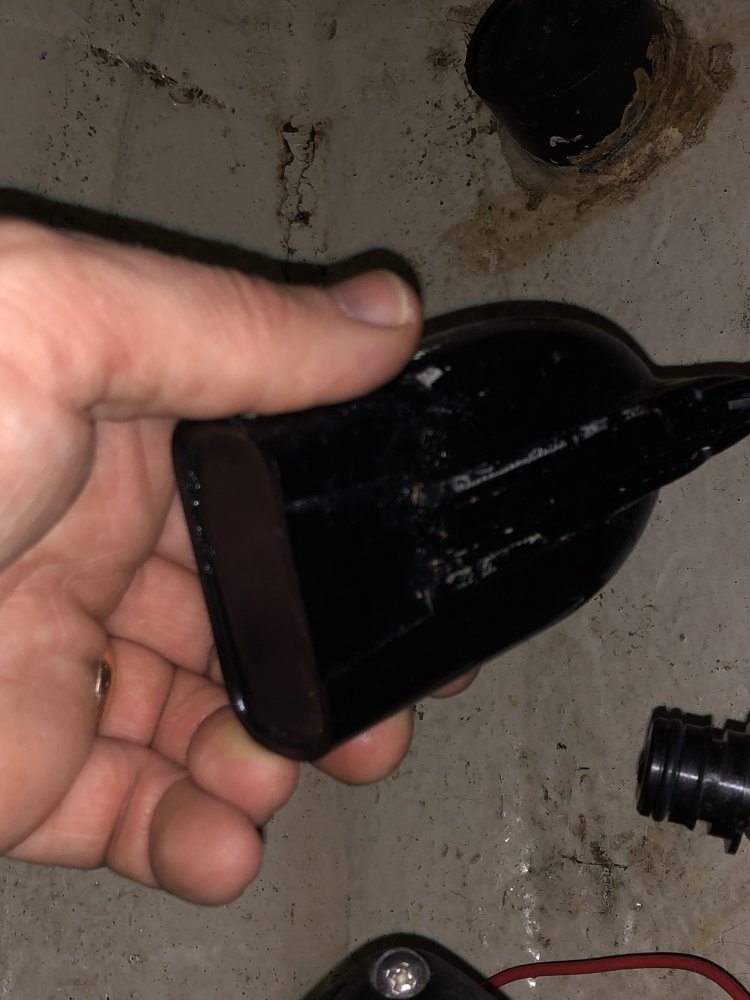

Fant en mystisk sensor under dørken!?
Kanalkapteinen
Hva i alle dager er dette??
Fant den under ei dørkplate framme i cabinen, i samme rom som trukkvannspumpe og det jeg regner med er en sensor for ekkolodd.
Denne rare kladden er tung og kompakt, og kobla til en ganske kraftig kabel.
Båten har TV, kartplotter, ekkolodd, men ellers ikke noe fancy elektronikk (som jeg vet om).
Er det her CIA plukker opp posisjonen min?
Er det en satellittmottaker plasser på en helt utrolig dårlig plass?
Den var forøvrig innsausa i noe vaselinaktig fett når jeg fant den løselig teipa til skroget :confused:

Den løse ekkoloddgiveren kan være en rest fra tidligere ekkolodd.
Det andre ser mer ut som en manuell fartsprøver enn en ekkoloddgiver.
Har du en "fart i vann" fartsgiver? Har du noen gang sett under den nye båten din? Det kan være et slikt "vannmøllehjul" som registrerer fart gjennom vann.
Kan kanskje også være ekkoloddgiver, men da er de ofte vatret opp i forhold til vannspeilet.

Ser ut som svinger for hekkmontering ja. Kanskje idiotisk spørsmål, men har du fulgt ledningen til den stopper? :)

Ser ut som en Lowrance 50/200 kHz HDI hekksvinger uten brakett.
Ja, det er en svinger også i bakgrunnen. Hvis det er et Lowrance ekkolodd i båten er denne svingeren sannsynligvis en 83/200kHz PD-WBL. 50/200 kHz HDI er en mye bedre svinger for dypere vann, men må hekkmonteres.
Jepp, jeg har et lowrance ekkolodd. Må jammen sjekke dette litt...

Jeg synes det kanskje uansett er en ugunstig plassering av giver til ekkolodd/fartslogg. Vil tro signalene blir dårlige i en planende båt når baugen hever seg. Jeg ville heller plassert de/den lengre bak i båten der skroget er i kontakt med vann hele tiden.
Det stemmer godt! Jeg mister dybdelesning når båten får litt fart.
Jeg må finne ut hvilke svingere som er aktive, og flytte litt lenger bak tenker jeg.
Kommer litt langt ned på (den alt for lange) to-do lista merker jeg...
