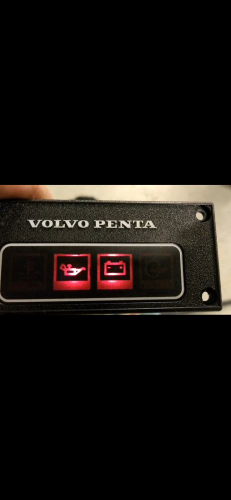

Noen som vet hva blinkingen kommer av?
Skrur på tenning og alle tente alarm indikator lys på 2 av totalt 4 alarmpanel begynner å blinke(veksler mellom svak og sterkt lys i panelet) på min dobbelt motor installasjon med 2 styreposisjoner.
Ingen alarm eller feilkoder høres eller vises. Finner heller ingen indikasjon på hva dette kan være i manualen eller verksted håndbok.
VP KAD 44 EDC type P/C med elektroniske spaker.
Mener det er normalt at det skal blinke før du starter motor, du har hverken lading eller oljetrykk, derfor blinker de (samme på mine KAD44, har også . Skal bli borte ved oppstart. Prøv test knappen og se at alle lysende lyser konstant mens du holder knappen inne, samt at du får audio alarm. Hos meg blinker det på alle fire panelene såvidt jeg husker, inntil motorer er startet. Skal prøve å se hva som står i manualen:)
