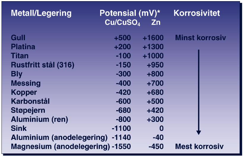

Komodo Svart 4.Desember.2020 Link til dette innlegget Svart 4.Desember.2020 Mastiff skrev On 3.12.2020 at 17.42: Jeg har jo fått med meg at alt annet enn syrefast i kontakt med aluminium kan herpe skroget. Her har du nok misforstått litt. Syrefast er noe av det verste mot aluminium, langt verre enn stål. Elforsinket stål som du nevner ligger nærmere aluminium, ikke minst fordi stålet er belagt med sink, som ligger under aluminium i spenningsrekka. Men jeg synes elforsinket stål er et dårlig valg til båt. Vesentlig dårligere enn varmgalvanisert. Elforsinket begynner å ruste veldig fort. Er det lysmontasje du holder på med? Her er en spenningsrekke fra et kompendium Jotun har gitt ut. Som du ser er rustfritt stål (altså gruppen hvor "syrefast" hører inn) langt opp. Karbonstål og sink er lenger ned Mastiff skrev On 3.12.2020 at 17.42: Men hva om jeg isolerer braketten på det jeg skal montere med gummi (jeg har noen gummiark liggende), og så bruker en syrefast bolt til å skru det fast med? Funker det, eller må jeg isolere også den syrefaste bolten fra skroget, eventuelt fra braketten, for å unngå ubehagelige følger? Ja, løsningen er å isolere det du monterer elektrisk. Krympestrømpe med lim er fint, likeså diverse termoplastvarianter, f.eks. teflon eller UV-stabilisert PE (ikke svart). Gummiark er ikke det beste, da det inneholder mye karbon (sot). Sitér dette innlegget Draco 20 blir jolle Skroggjennomføringer og materialkvalitet DIY Badeplattform DIY Anker i syrefast Link to post

Komodo Svart 4.Desember.2020 Link til dette innlegget Svart 4.Desember.2020 Mastiff skrev for 2 timer siden: Men syrefast er jo det som brukes ved all montering på aluminiumsbåter, så det kan jo ikke være så farlig. Skjønner poenget ditt, men logikken holder ikke vann. At det er rustfrie (syrefaste) skruer som dominerer når aluminiumsbåter blir montert er ikke fordi det er problemfritt med korrosjon. Det er andre årsaker som avgjør den saken. Men som du sier, det er mulig å isolere med diverse hylser og plastplater, så problemet er overkommelig Sitér dette innlegget Draco 20 blir jolle Skroggjennomføringer og materialkvalitet DIY Badeplattform DIY Anker i syrefast Link to post

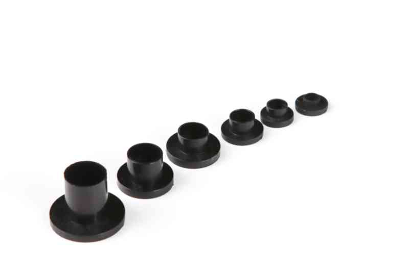

sjarlatan Svart 5.Desember.2020 Link til dette innlegget Svart 5.Desember.2020 (redigert) Ahlsell kan levere isolerende hylser i POM. Finnes i dim M6/8/10. Med en i hver ende av skruen slipper du kanskje å bruke krympestrømpe. Du vil i allefall få en mye bedre styring og redusere sannsynligheten for å rive/gnage hull i krympestrømpen Link Redigert 5.Desember.2020 av sjarlatan (see edit history) Sitér dette innlegget Link to post
Mastiff Svart 5.Desember.2020 Emnestarter Link til dette innlegget Svart 5.Desember.2020 Kjekt, men jeg regner med at et par lag krympestrømpe (den tjukke typen på rull) og godt strammede muttere vil hindre gnaging. Sitér dette innlegget Link to post
Komodo Svart 5.Desember.2020 Link til dette innlegget Svart 5.Desember.2020 Hylsene som @sjarlatan linker til er nok de beste, men krympestrømpe er heller ikke dårlig. Jeg ville da gått for den typen med lim. To lag som du sier er jo enda bedre, men da må du nok også bore litt større klaring enn det du beskriver over. Ta en test med å krympe på strømper på en skrue og måle med skyvelære, så ser du hva du må bore med. Fjern gradene etter at du har boret med en forsenker eller en slik https://www.biltema.no/verktoy/skjareverktoy/ovrige-skjareverktoy/gradverktoy-2000016852 Sitér dette innlegget Draco 20 blir jolle Skroggjennomføringer og materialkvalitet DIY Badeplattform DIY Anker i syrefast Link to post
