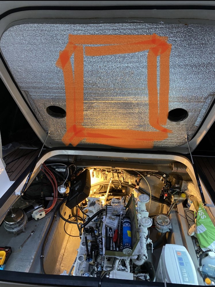

Ønsker innspill på om dette bare blir tull eller faktisk kan ha effekt.
Biltema har noen tykke støydempingsplater
https://www.biltema.no/bil---mc/biltilbehor/lydisolering/lyddempingsplate-2000018990
Om jeg lager en «kasse» av disse hengende i lokket slik at den lager et slags lokk over motoren, vil det dempe motorstøy eller blir det bare ball?
Tenker du da en "kasse" med vegger som stikker ned, som da vil lukke seg rundt motoren når lokket er nede?
Hvis ja, så kan det hjelpe hvis disse stikker langt ned på sidene av motoren, men da blir det ikke god tilgang på motoren når lokket er oppe :confused:

Vel, noooe effekt er det i det. Men ikke så veldig mye er jeg redd. Skal du få ned støyen så må ytterveggene til motorkassa isoleres, spesielt de som vender mot cabin/dekk. Hvis det er plass til tykkere isolasjon på motorluka så ville jeg ha begynt med det, gjerne med den plata du henviste til. om du så ikke får isolert like mue midt over motoren så hjelper det mye likevel :thumbsup:

Swingswong skrev for 2 timer siden:
Det er vanskelig å måle hvor den kommer fra.
dersom det er resonans / vibrasjonsstøy så har jeg mer tro på tunge dempematerialer, type blygummi enn mengder med skumgummi
