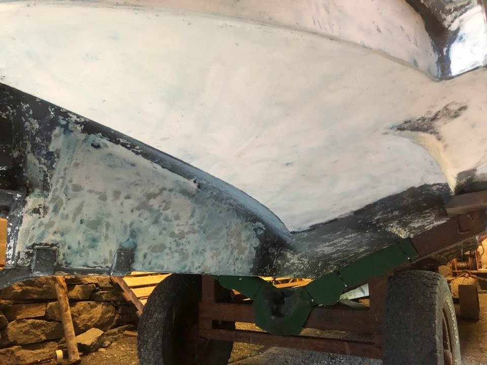

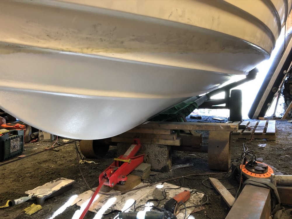

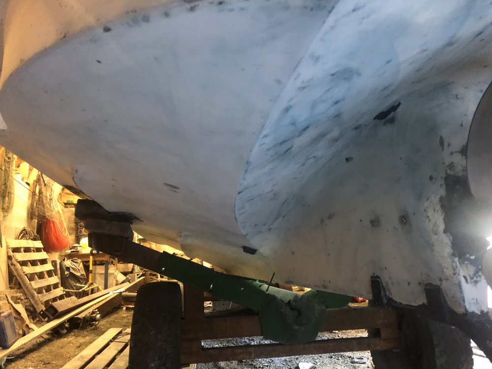

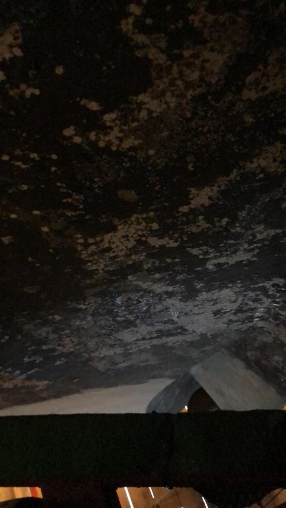

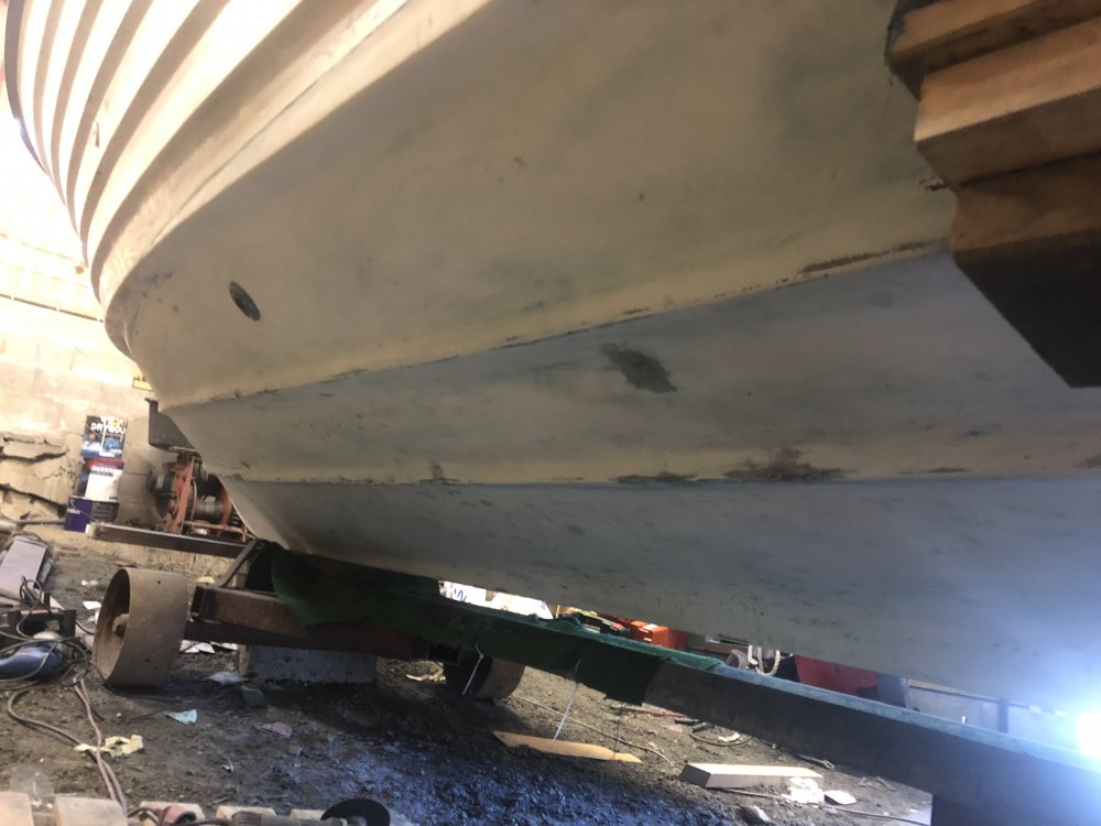

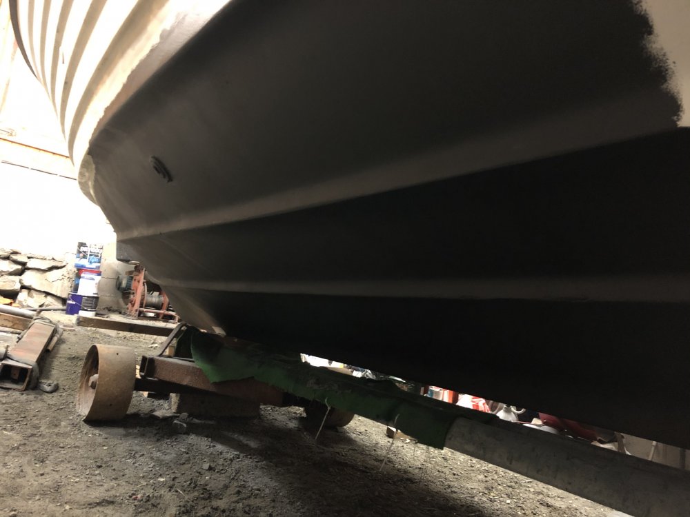

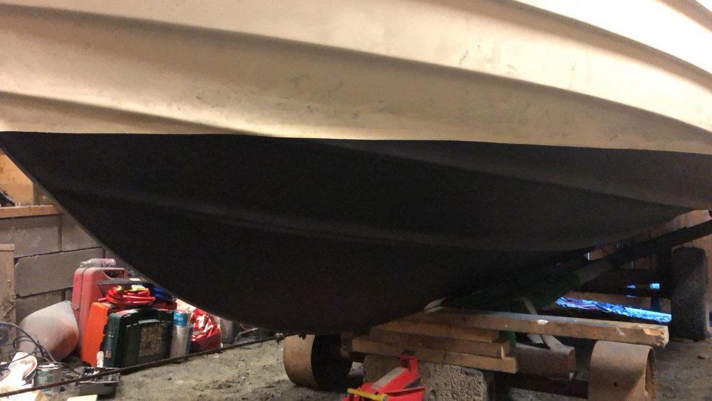

Båten var grodd med rur som var gått helt inn i grunning, så den ble slipt helt ned, grunnet og bunnsmørt på ny.

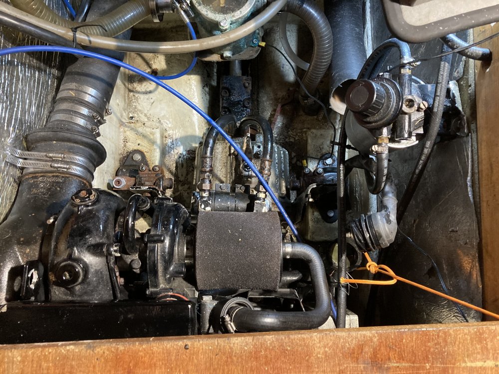

På pluss siden var det byttet motor i 94 og at denne kun hadde drøye 800 timer på telleren. Motoren er en Mercruiser D530AT på 150hk. Båten er også rimelig bra utstyrt med wallas varmer, dieseldrevet kokeapparat fra wallas, varmtvann og stor garmin kartplotter.

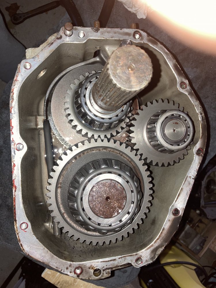

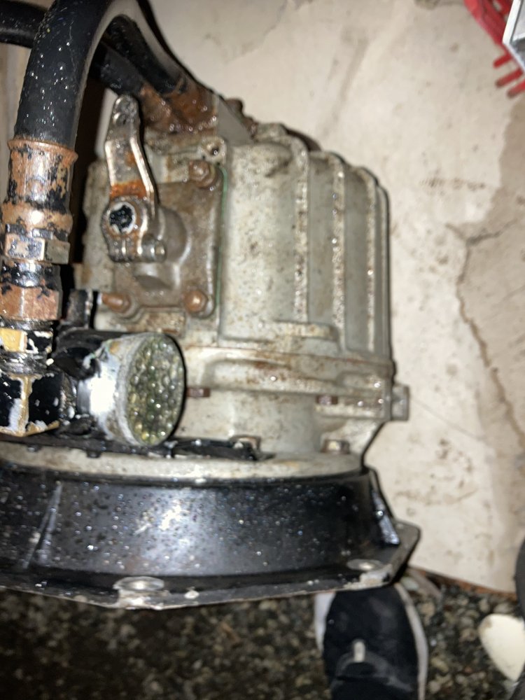

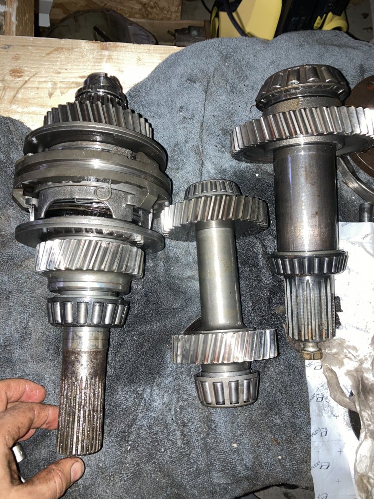

Planen for båten var å bruke den sommeren 2020 å starte oppgraderinger før sesongen 2021. Fikk noen fine turer, men avsluttet sesongen litt før planen pga problemer med gir/revers. Ble også vanskelig å starte uten å lufte dieselsystemet. (Mistenker membrand i fødepumpen)

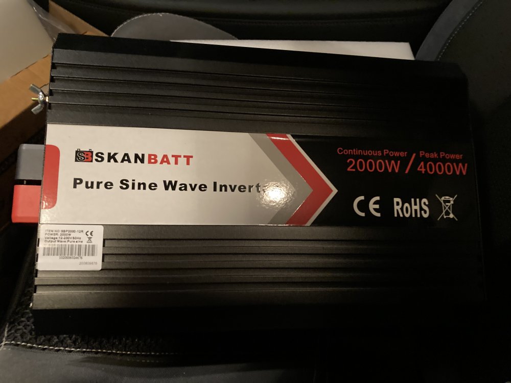

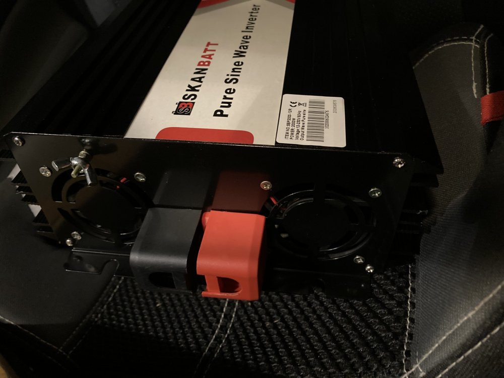

-Montere inverter så kaffetrakteren kan få fast plass i båten

-Reparere revers

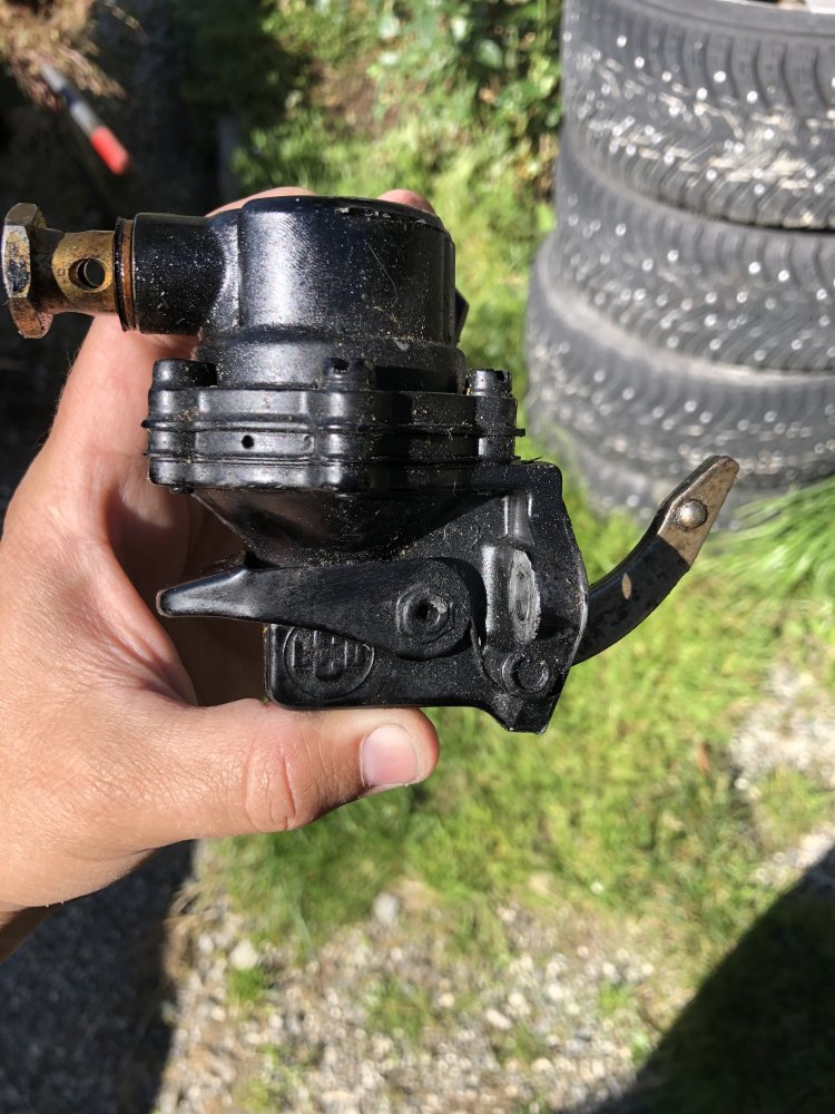

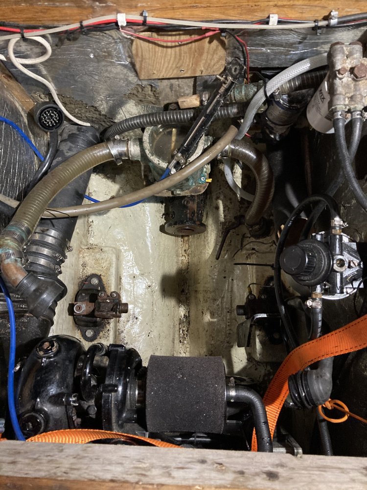

Fulgte med litt diverse deler når jeg kjøpte båten, hvor de stammer fra vet jeg ikke da selger kun hadde hatt båten ett par år å selv hadde fått de med. Men noe kjekt er det jo alltid å finne, og dukket opp en diesel-fødepumpe som virket til å være i god stand. Fikk byttet ut denne på mandag, å motor startet langt lettere etter en kjapp lufting. Har siden jeg kjøpte den blitt seigere for hver  uke å på slutten måtte den luftes for å starte. Skal ned igjen i dag for å se om den holder på trykket å starter uten lufting nå.

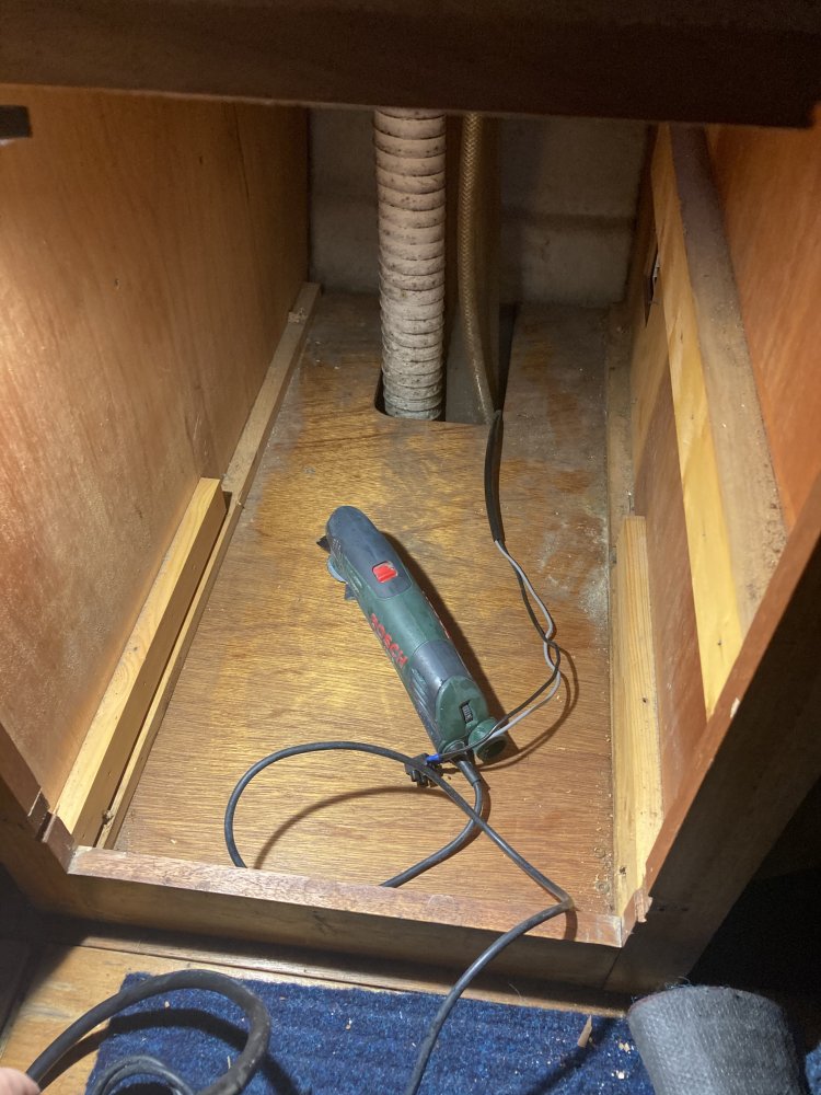

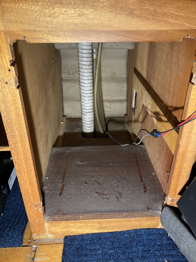

Dagens økt.

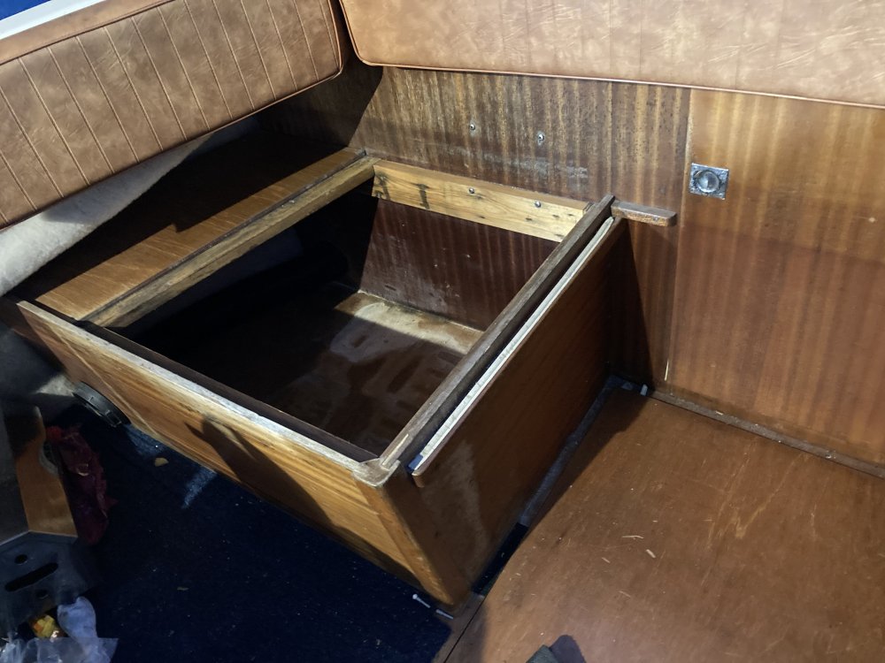

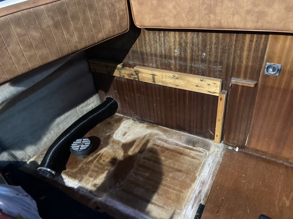

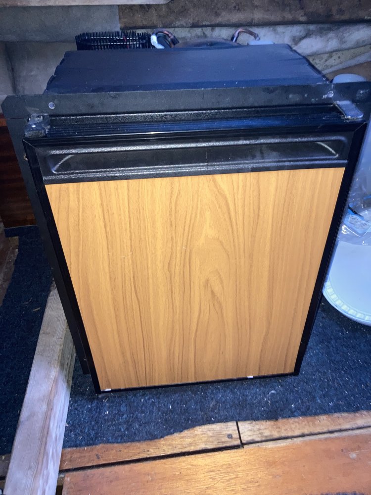

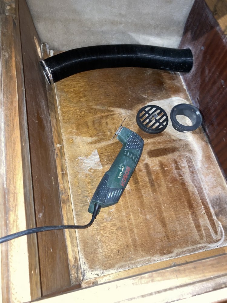

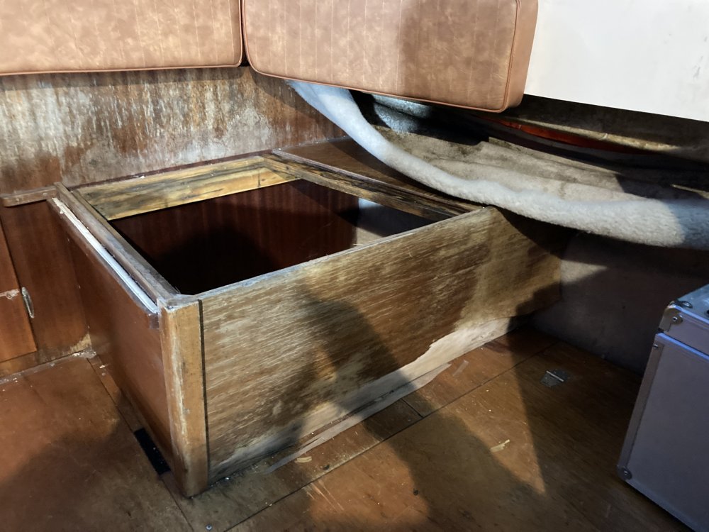

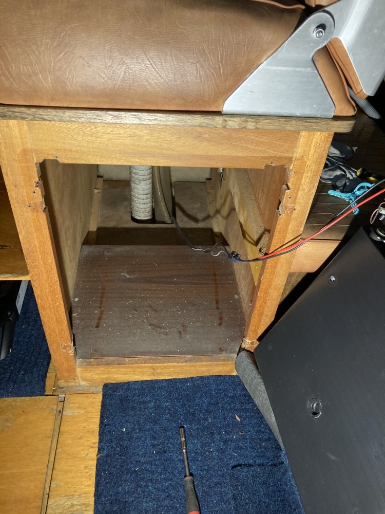

Fjernet førerstol og gammelt kjøleskap, demontert skapet under førerstol.

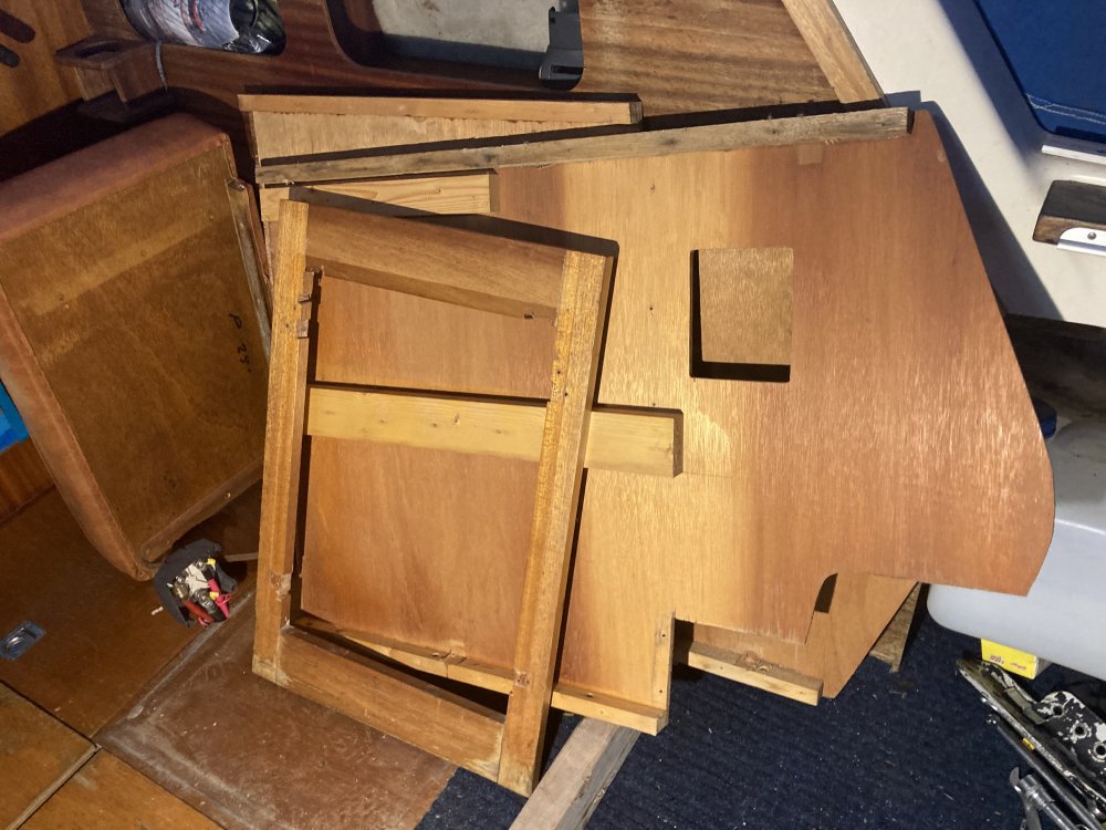

Gikk relativt greit, noen motvillige messingskruer som måtte kuttes med bosch "wanna be feinsagen"
tar skapet hjem i deler for å lage nye siderog forstørre rammen i front litt så det blir plass til større kjøleskap. Om noen har overskudd av teakplater i 9mm etter lignende prosjekt så si gjerne i fra.

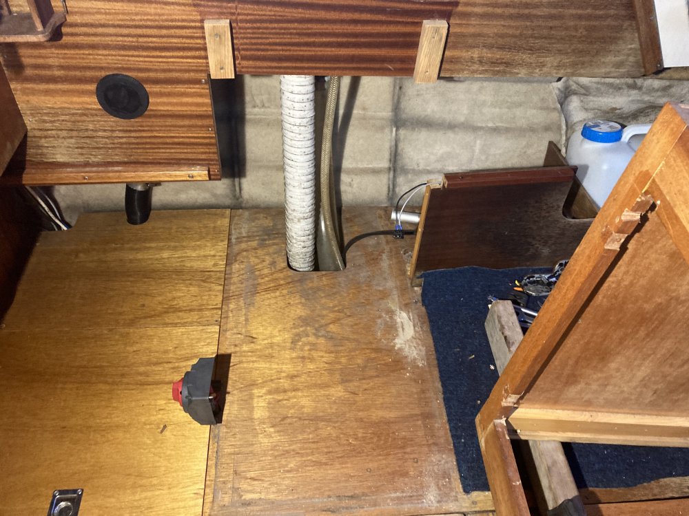

Fikk også kikket litt bedre på VV bereder nå når tilkomsten var bra. Langt freshere enn fryktet, aner ikke hvor gammel den er med ser  bra ut og fungere bra så får blir med videre.
Skal bytte slanger på ferskvannsystem siden det er brukt slanger så ikke er laget for formålet. De som står på tåler dårlig varmt vann å har alt gjort nødrep på de på tur.
