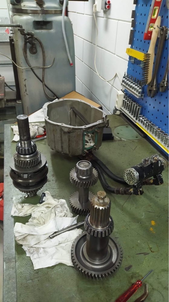

Baat_man Svart 20.Mars.2021 Emnestarter Link til dette innlegget Svart 20.Mars.2021 Dagens jobb ble reparasjon av girkasse. Flere av lamellene på revers var gått i stykket. Åpnet girkassen for noen måneder siden for å finne ut av problemet, men nå var det på tide å gjøre noe med det. Presset løs for å komme til å bytte lameller. Ferdig presset sammen igjen. Klar for montering i kassen. Montert i kassen. Ferdig skrudd sammen igjen. Da gjenstår det bare å få rengjort kjøler med noe sitronsyre e.l og montere i båten igjen så er den klar for prøvekjøring. Sitér dette innlegget Link to post

Baat_man Svart 12.April.2021 Emnestarter Link til dette innlegget Svart 12.April.2021 Fremdeles for kaldt for støpearbeid ? Fikk gjort ferdig siste rest med girkassen i går å startet opp, godt å høre motoren etter gammelt. Men ble ikke noe stor success. Selv om det nå er motstand nok til at jeg kan turne hele motor ved å vri på akslingen når den står i gir uten at det slurer er det tilnærmet ingen fremdrift hverken fremover eller bakover. Nesten som propellen spinner på aksling? Men syns heller ikke aksling roterer mye fortere når jeg øker turtallet så veldig usikker. Må få båten på land å sjekke propell så snart som mulig. Dagens positive hendelse, fått i hus 3 dørkplater. Sitér dette innlegget Link to post
Wartsila Svart 13.April.2021 Link til dette innlegget Svart 13.April.2021 Skal mye til for at propellen spinner på akselen, denne pleier å ha en kile. Har vært borti en girkasse som sluret pga feil olje, dette var en Hurt kasse. Sitér dette innlegget Det ER mer jobb med trebåt enn med plast... Gamle prosjekter: Oppussing av en gressviksnekke Oppussing av en FM Link to post
Baat_man Svart 13.April.2021 Emnestarter Link til dette innlegget Svart 13.April.2021 Wartsila skrev for 4 timer siden: Skal mye til for at propellen spinner på akselen, denne pleier å ha en kile. Har vært borti en girkasse som sluret pga feil olje, dette var en Hurt kasse. Har lest om en del der kilen har røket, men skal ikke si at det har skjedd her. Men om det er kassen så er jeg redd det er slutt for den, for ser ikke ut til at det finnes repkit å oppdrive. Er brukt ATF Dexron II olje som det står i manualen. Ellers ble siste rest av pantry fjernet, å fikk tatt noen mål så jeg kan starte å skjære til gulvplatene. Fikk også en "vifte" med fargeprøver for å prøve å matche fargen på båten. Sitér dette innlegget Link to post

M/S AIOLOS Svart 17.April.2021 Link til dette innlegget Svart 17.April.2021 Baat_man skrev On 13.4.2021 at 14.06: Har lest om en del der kilen har røket, men skal ikke si at det har skjedd her. Men om det er kassen så er jeg redd det er slutt for den, for ser ikke ut til at det finnes repkit å oppdrive. Er brukt ATF Dexron II olje som det står i manualen. Ellers ble siste rest av pantry fjernet, å fikk tatt noen mål så jeg kan starte å skjære til gulvplatene. Fikk også en "vifte" med fargeprøver for å prøve å matche fargen på båten. Hvis kassen har en kon så kan det godt være at det er den som slurer hvis du er for snill når du setter den i gear. Jeg var utrolig snill med min noe som resulterte i en blank og fin kon som når jeg gav litt på reagerte som du beskriver med å spinne. Ikke snakk og noe stor reparasjon, bare å pusse med grovt papir. Siden har jeg smellt kassen i gear som Yanmarverkstedet sa jeg skulle gjøre Sitér dette innlegget Link to post
Baat_man Svart 17.April.2021 Emnestarter Link til dette innlegget Svart 17.April.2021 M/S AIOLOS skrev 1 time siden: Hvis kassen har en kon så kan det godt være at det er den som slurer hvis du er for snill når du setter den i gear. Jeg var utrolig snill med min noe som resulterte i en blank og fin kon som når jeg gav litt på reagerte som du beskriver med å spinne. Ikke snakk og noe stor reparasjon, bare å pusse med grovt papir. Siden har jeg smellt kassen i gear som Yanmarverkstedet sa jeg skulle gjøre Ingen kon i kassen bare lameller, men takk for tips. Sitér dette innlegget Link to post

Baat_man Svart 2.Mai.2021 Emnestarter Link til dette innlegget Svart 2.Mai.2021 Etter en del om og men med girkasse, viste det seg at vi hadde klart å bytte om clutch carrier slik at funksjonen som skal presse lameller mot giret forrover eller bakover ikke fikk gjort det den skulle. Fant ut at vi måtte ha gjort feil da girkassen for andre gang var montert i båten igjen. Holdt som tidligere kun en vei i hvert gir, men det har jeg funnet ut at er normalt. Men kunne ikke komme over følelsen at det måtte jo være feil vei den holdt? Studerte tegninger og deler fra delekassen og skjønte fort at dette kunne være tilfelle om de var byttet om. La jo alt i rekkefølge når det ble demontert, men husker vi styrte litt med hvordan girskiftet fungerte, å må da ha klart å legge det ned opp/ned på arbeidsbenken. Etter å kjapt ha delt kassen igjen så stemte jo antakelsen, å presset igjen av delene å snudde retning å presset sammen igjen. Dagen etter var den montert å prøvekjørt en liten tur. Virker til å ta godt både fremover å bakover, men får ett ganske kraftig klunk når den settes i revers. Fremover er det mindre, usikker på om den gjorde dette før da jeg normalt ikke kjører med dørken åpen for å se. Så når jeg kom tilbake at oljenivå var i nedre kant av der det skal ligge (går en liten skvett i oljekjøler) har etterfylt å håper det bedrer seg litt. Dagens lille jobb ble å pensle kantene på noe av nye gulvet med epoxi for beskyttelse mot fukt. Sitér dette innlegget Link to post
