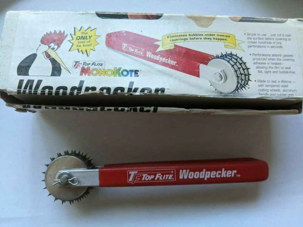

okristi Svart 16.Januar.2021 Link til dette innlegget Svart 16.Januar.2021 Tusen takk for vakuumerings beskrivelsen. Dette er noe som jeg har hatt lyst til å prøve, men har ikke funnet passende prosjekt enda. Er nok bare et tidsspørsmål før dette må testes. Hvilke type vakuumeringspumpe bruker du og hvor mye vakuum må man ha for å få tilfredsstillende resultat? Hvor får du tak i den perforerte plastfilmen? Kan den lages selv? Sitér dette innlegget fjord.prosjektblogg.no selco.prosjektblogg.no Link to post
Tyggen Svart 16.Januar.2021 Emnestarter Link til dette innlegget Svart 16.Januar.2021 Ja du kan lage den selv med det verktøyet. https://shop1.r-g.de/en/art/390185 Du bør ha en pumpe som kan trekke minst -850mBar eller -0,85bar. Den må enten være laget for å kunne gå kontinuerlig, eller så må du bruke en vakuum bryter som slår av og på pumpen automatisk. Kontinuerlige pumper er relativt kostbare: https://shop1.r-g.de/en/art/390100 https://shop1.r-g.de/en/art/390101 Sitér dette innlegget Stor i kjeften, god på bunnen. Link to post

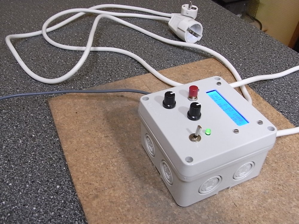

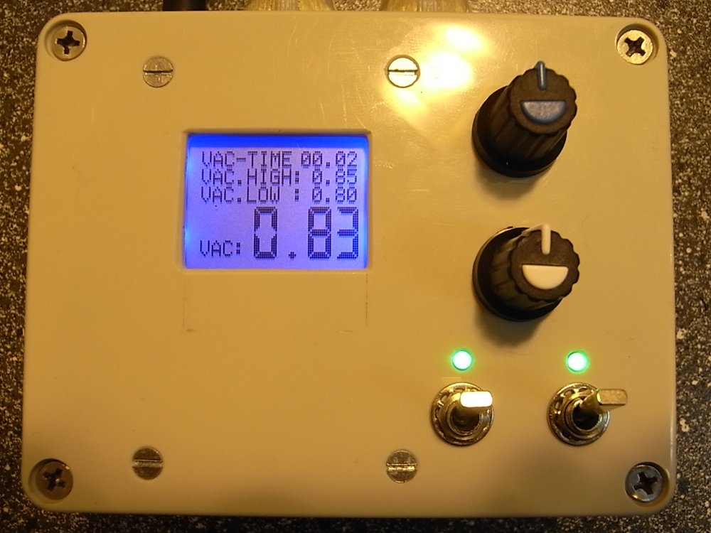

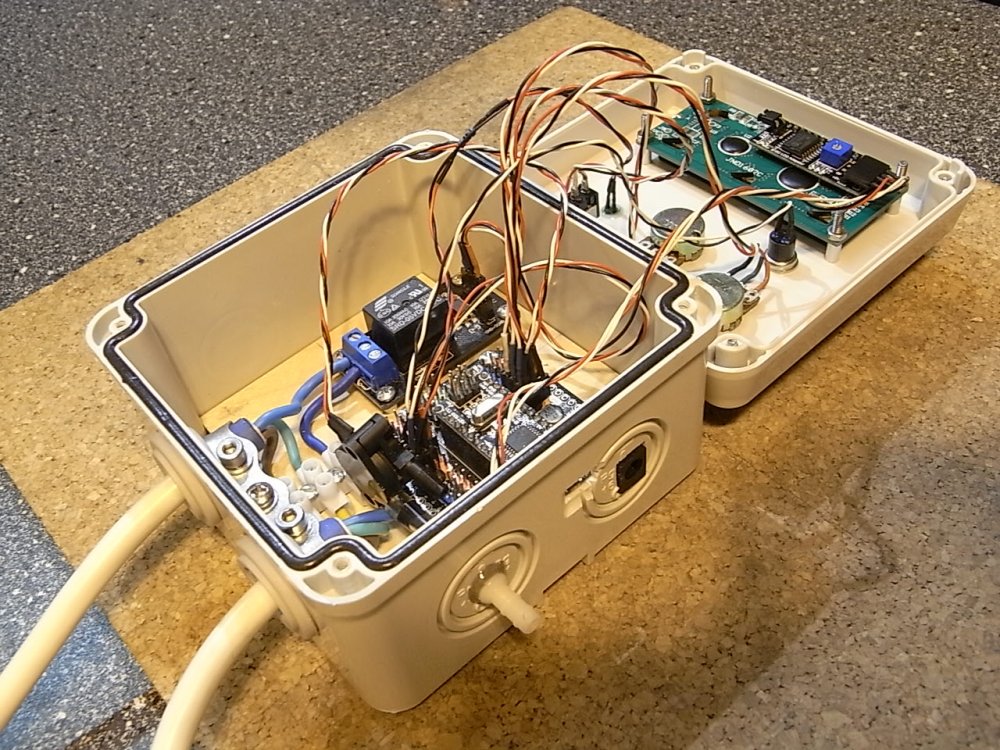

Tyggen Svart 16.Januar.2021 Emnestarter Link til dette innlegget Svart 16.Januar.2021 (redigert) Ja, gammel kjøleskaps pumpe fungerer greit, du må koble den riktig da for å få den til å gå. Vakuum bryter av en gammel bil vakuumklokke går også an hvis du får tak i en, og får koblet det opp og justert. Du kan også lage en fullt justerbar digital vakuum bryter av et arduino eksperiment kort og noen deler, men det også krever litt innsats. Her er den jeg bruker nå sammen med en arduino bryter jeg har laget selv: https://www.aliexpress.com/item/32842605069.html?spm=2114.12010612.8148356.15.15543c05evNutU Jeg har en liten R&G kontinuerlig pumpe også, men det er jo interresant å lage forskjellige systemer selv. Redigert 16.Januar.2021 av Tyggen (see edit history) Sitér dette innlegget Stor i kjeften, god på bunnen. Link to post
