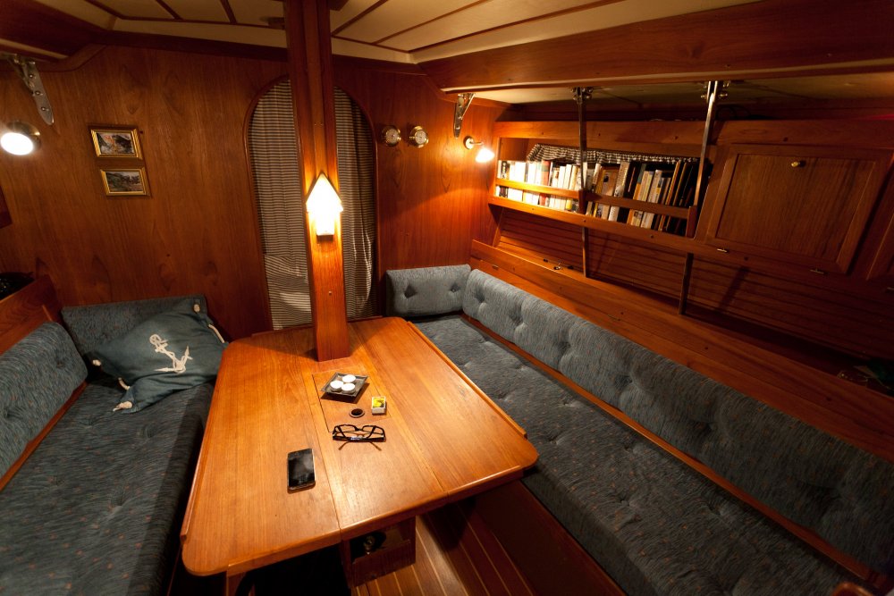

Vi har mye fint treverk ombord, men veggene i kabinene er dandert med lekkert teddyfor av beste 80-tallsvariant. Jeg vurderer å røske ut dette og erstatte det med noe litt mindre suspekt, i første omgang i forpiggen. Det mest fristende hadde vært å installere spiler tilsvarende som vi har i salongen, men jeg har ikke kommet over noen gode beskrivelser av fremgangsmåte for dette. På en god dag ser salongen omtrent slik ut:
Det jeg ønsker å emulere er spilene under bokhyllene. Første spørsmål er om det er noen lure triks for å finne ut av om det er teak eller mahogny vi har salongen full av. Hyller og lister i forpiggen er av samme art, ellers ville jeg vel vurdert eik. Kan se ut som om mahogny er en del rimeligere enn teak, så på en litt sliten snart 35 år gammel båt kan det nok hende at prisen får lov til å avgjøre litt også.

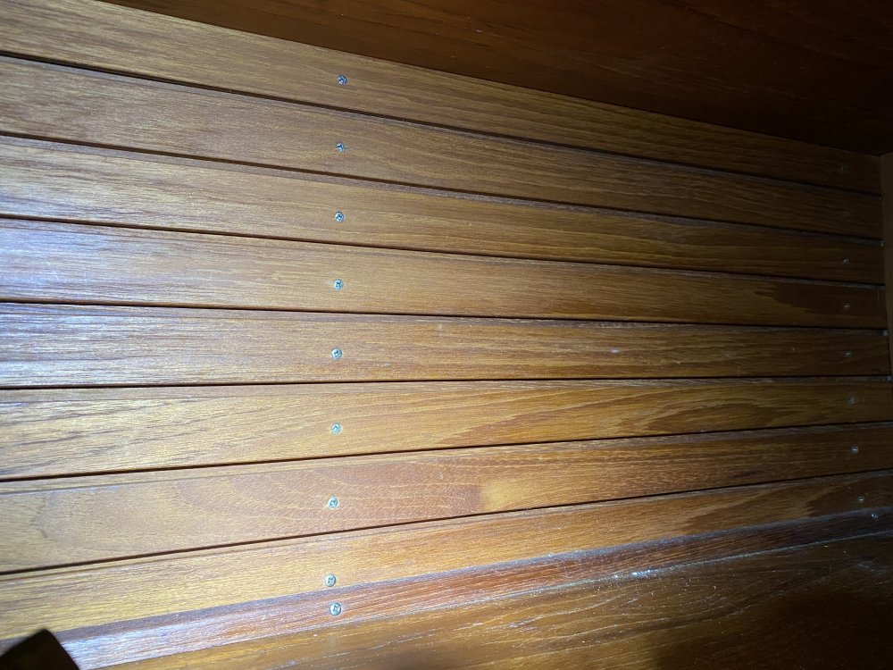

Neste problemstilling er hva slags spiler jeg skal bruke, og hvor jeg bør kjøpe dette. Her er et ikke spesielt godt nærbilde av spilene i salongen. De er ca 30mm høye, pluss 5 mm glipe mellom hver spile:
Så har jeg tenkt at dette kan løses enten ved å smelle opp en tynn kryssfinerplate bakerst, og så skru glattkant oppå, jeg kan kjøpe ferdige nattbord, eller jeg kan kjøpe glattkant som jeg så freser ut et spor i. Gode ideer? Kommer til å måtte bøye disse spilene en del, så materialene som brukes må være ganske tynne (6mm?). Har tilgang på godt verktøy, så alle variantene er teknisk overkommelige. Uansett er vel første trinn å røske ut teppet, isolere med Armaflex eller lignende og lime på noe jeg kan skru inn i.

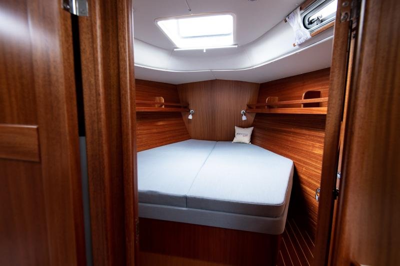

Sluttresultatet kommer ikke til å bli like bra som dette – ikke minst fordi båten vår er en del mindre – men her er forpiggen i Nordship 360DS, minste båt de produserer i dag. Tenkte å gjøre opplegget omtrent tilsvarende, der jeg bygger inn kjettingluka i finerplate, har spiler opp til hylla overkøya, og finer derfra og opp til taket.

De spilene du har lagt ut bildet av her ser ut som teak, både i farge og struktur :smiley:
Takk. Kom til samme konklusjon etter å ha googlet dette, men har vært litt usikker.

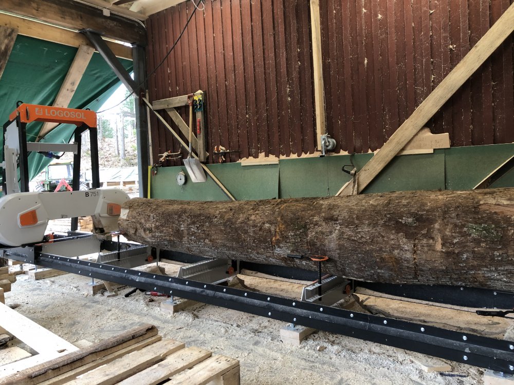

Takk for super beskrivelse, Knude! Har tilgang på god bordsag og for så vidt også et lite sagbruk, så skal være håp for å få delt noe plank.
Men hvis jeg går for eik blir det ikke så håpløst dyrt å kjøpe spiler heller, så tror kanskje timebetalingen min som sagbruksarbeider hadde blitt mager. Høres 6mm spiler fornuftig ut?
