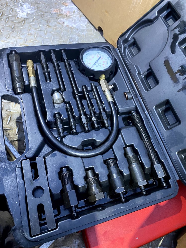

Sikkert denne du mener? Så ut som et kjekt sett :)
https://www.biltema.no/bil---mc/verkstedsutstyr/testinstrument/kompresjonstester/kompresjonstester-diesel-2000041147
Eller kanskje denne? Noen som har prøvd? https://www.biltema.no/bil---mc/verkstedsutstyr/testinstrument/kompresjonstester/kompresjonstester-2000016979

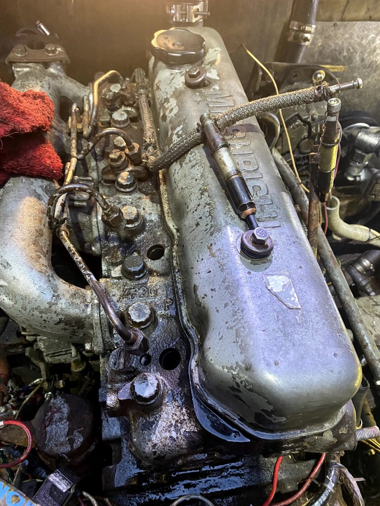

Dysene er holdt på plass av en krage like over godset i toppen. Tenker at man da trenger et adapter som er temmelig lavprofil. Dessverre ingenting i settet mitt som ser ut til å være egnet.
Det er ikke mulig å bruke den kragen for å holde på plass testeren også da?

dude skrev On 21.1.2021 at 18.41:
15-1344 var det ja. Jeg må ha blingsa.
Har dette settet, kjekt å ha. Bare 3 båtpenger ?
Er det en bit der som er kon og lavprofil, som kunne passe i dysehullet mitt, og bli holdt på plass av kragen tror du?

Kjempelurt! Men trenger fortsatt et adapter som passer. Å hvis jeg har adapteret, så er det vel egentlig bare å plugge trykkluft på det?:) Dog med ventil og manometer i mellom.
Der er fem forskjellige "Dyseadaptere" for feste med krage i settet. Med forskjellige påforinger slik at man klemmer de med kragen.
Ingen av dem er konisk tupp på, men der er en som er flat frampå. Den er 17mm diameter på. Vil tro at en av dem kan brukes for en såpass kortvarig operasjon som en komptest.  Eventuellt bruke et konisk mellomstykke frampå. ser jeg ikke et slikt i settet ditt?
Der er kobberskive på tuppen. ø17 utv, og ø9 innv. Der er også 5 forskjellige krager (2 vendbare og en med dobbelt skrufeste)  Disse ligger oppi den lille kofferten i selve settet, så man ser de ikke på bildet på nettet.
Din motor er ikke beskrevet direkte i passende modeller, men der står 4D56 - 4D65 og 4D68 for å nevne noen fra mitsubishi. Disse er nok bilmotorer med skrudde dyser, der testen også skjer i hullet for glødeplugg kan det se ut som, så det hjelper ikke deg.
om du leser litt i manualen er det kanskje lettere for deg å se om du får det til å passe. Der står mål og er bilder av alle detaljer i settet.
https://www.biltema.no/BiltemaDocuments/Manuals/15-1344_man.pdf
