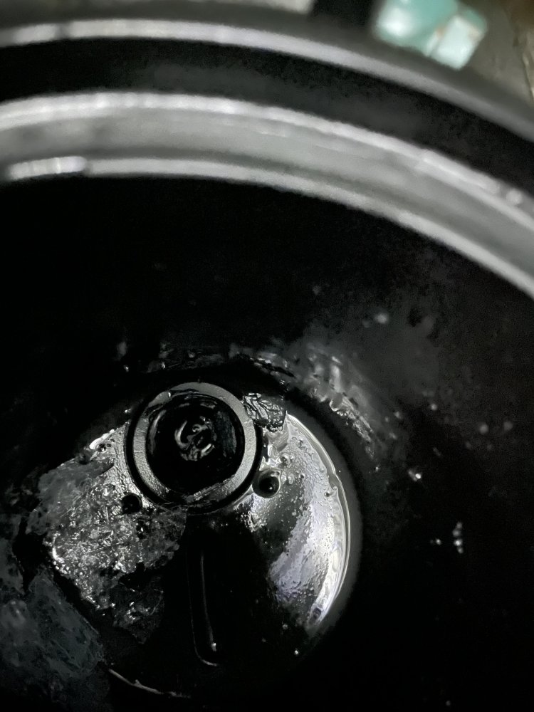

Har med jevne mellomrom tatt en titt på frostvæsken jeg helte i avløp til dusj, for å se at den ikke fryser. Mener å huske at jeg målte den til minus 12-14 med tester i høst (det som hadde vært gjennom motoren). Har vært nede i de temperaturene om natten, men som regel rundt -5 på dagtid.
Dermed ble det en overraskelse da jeg åpnet lokket på sjøvannsfilteret i dag. Som dere ser på videoen er det is i frostvæsken, men veldig lett i dele og blir som tynne flak. Litt usikker på hva som har skjedd, om blandingen var dårlig blandet i drevposen eller liknende.
Kan ikke se noen sprekker i sjøvannsfilteret eller liknende og har satt på varme.
Det er en VP D4.
Er mengden væske som blir liggende i sjøvannssløyfen såpass stor at jeg potensielt sitter med et kjempeproblem?
Vet ikke om det blir et problem, men synes ikke det så bra ut. Pleier å bruke 50/50 blanding, hvis jeg konserverer(ligger på vannet med varme helst) , hvordan blandet du? Hvis blandingen er tynn, og i tillegg blandes med vann som ligger i sjøvannskrets, kan det bli snaut.
Ville varmet opp og kjørt ny blanding.
Hvis ikke du kan ha på varme resten av kuldeperioden da.
@Gullfisk: Bruker drevpose og fyller denne opp med ferdigblandet frostvæske. Mon tro om jeg kan ha glemt å stenge av vanntilførselen, slik at det ble ujevn blanding. Kommer til å ha 200w varme på fremover.
@Code0: Sjekket i toalettet og der er det slush (fra samme blanding). Litt usikker på hva du mente, men var kanskje at det ikke er nok frostvæske i det man ser i sjøvannsfilteret, siden det er isflak der?

trydis skrev 5 minutter siden:
...jeg mente å si at vann+ frostvæske blir til slush, men at frostsprengningsvirkningen uteblir. Om du har et problem eller ikke tør jeg ikke uttale meg om. Hvis du fyller et lite beger helt fullt og skrur igjen korken ( jeg bruker de glassene apoteket har for urinprøve) og legger i fryseren..., slush blir det..., men sprekker / buler koppen har du et problem...
Tror ikke dette er dramatisk. Jeg bruker selv drevpose, og med gjenbruk av fjordårets væske har jeg ikke full kontroll på blandingen, men tviler på at den er mer enn 30/70. Tar alltid med en liten prøve hjem. Årets prøve frøs ikke ved -10, men i frysen (-21) ble det slush, som du har på filmen. Se ut som du har litt «tørrere» slush enn jeg får i frysen, så sikkert litt tynn blanding, men dette er neppe is med stor sprengkraft..
VP mekanikeren på mitt lokale verksted sa engang at han aldri hadde sett en D motor alvorlig skadet av frost...
PS! Etter å ha kjørt gjennom blanding i drevpose så tømmer jeg 1/2 l ublandet væske rett i filteret, også starter jeg opp i 2-3 sekunder.
