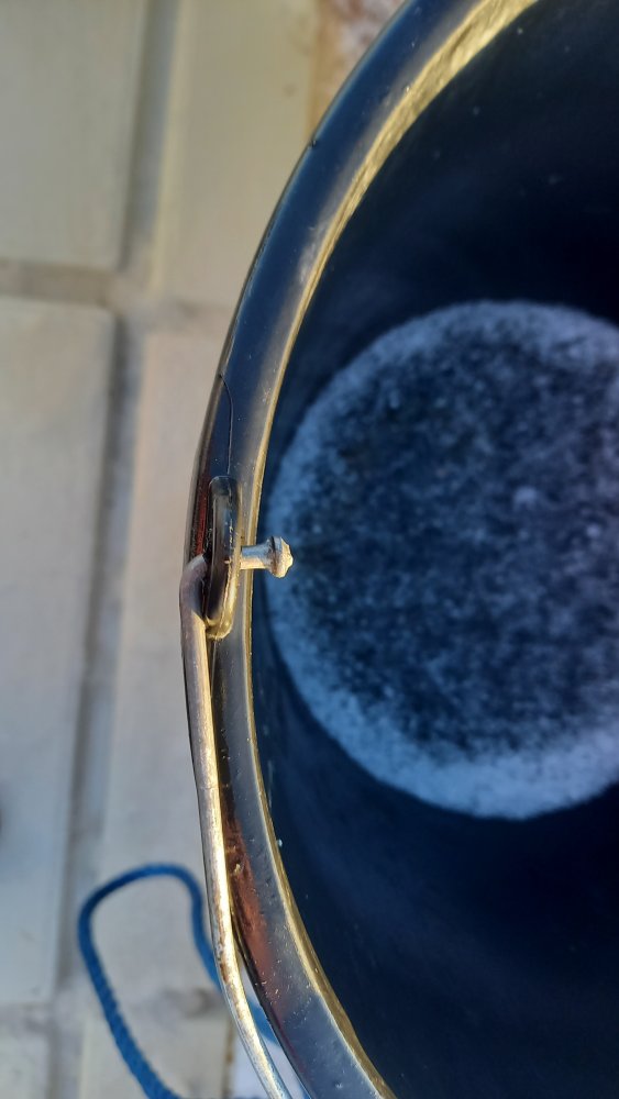

Cebu, vet du om de bøttene du linker til har galvanisert hank?
Rustfri hank på de blå pøsene.
Hulda skrev for 14 timer siden:
Merk at bøtta til Felleskjøpet avslutter håndtaket på utsiden av bøtta. Avslutningen riper noe innmari i siden på plastbåter. Egen erfaring.
No problem med oppskrapa skuteside pga  at hanken er avsluttet på utsiden.
Det ble en liten tur for å sjekke litt på bøtter :). Foreløpig resultat ikke så oppløftende egentlig. Felleskjøpet sine produkter har jo virket lovende. Men de blå DeLaval bøttene er det lite sannsynlig at har rustfri hanker. De ble sjekket med magnet. Og jeg har også hele tiden hatt svært liten tro på at noen, utenom muligens helt  spesielle båtprodukter, spanderer så dyrt metall som rustfritt på bøttehanker. Personalet kunne ikke gi andre opplysninger enn at det er stål på spørsmål om de kan være galvanisert. Men de så ikke galvanisert ut. Lite sannsynlig, siden en annen bøtte spesifiseres med galvanisert hank.
Så er neste problem å kunne avgjøre om et stålprodukt er galvanisert. Jeg sitter med et indre bilde av galvanisering som et grått, litt matt, sinkfarget lag. Det er kanskje ikke riktig. For når man ser på bildet av den olivengrønne 12-litersbøtta  til Felleskjøpet som det står har galvanisert hank, så er den gulaktig. (De hadde den ikke inne i den butikken). Bildet av Maritim sin 7-liter viser det samme. Grått lag er antagelig varmforsinking, ikke galvanisering. Men da bør vel galvaniserte hanker være litt gullaktige....? Noen som kan bidra med fakta her?
Biltema sine ser ut til å ikke være galvaniserte. 12-literen med tynn hank, https://www.biltema.no/fritid/hesteutstyr/stallutstyr/murebotte-2000019608, så jeg hadde litt mer grålig farge på hanken. Kanskje kan hanken være av overflatebehandlet ståltråd?  Spør man noen der, så vet de heller ikke mer enn det som står i katalog og internett. Noen som kan sannsynliggjøre galvaniserte hanker hos Biltema?
Min foreløpige konklusjon: Kun Maritim og Felleskjøpets grønne versjon har overflatebehandlede hanker.
