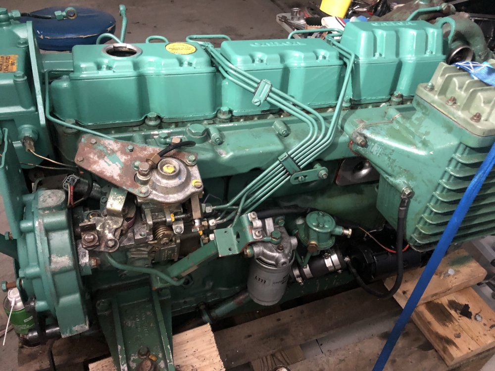

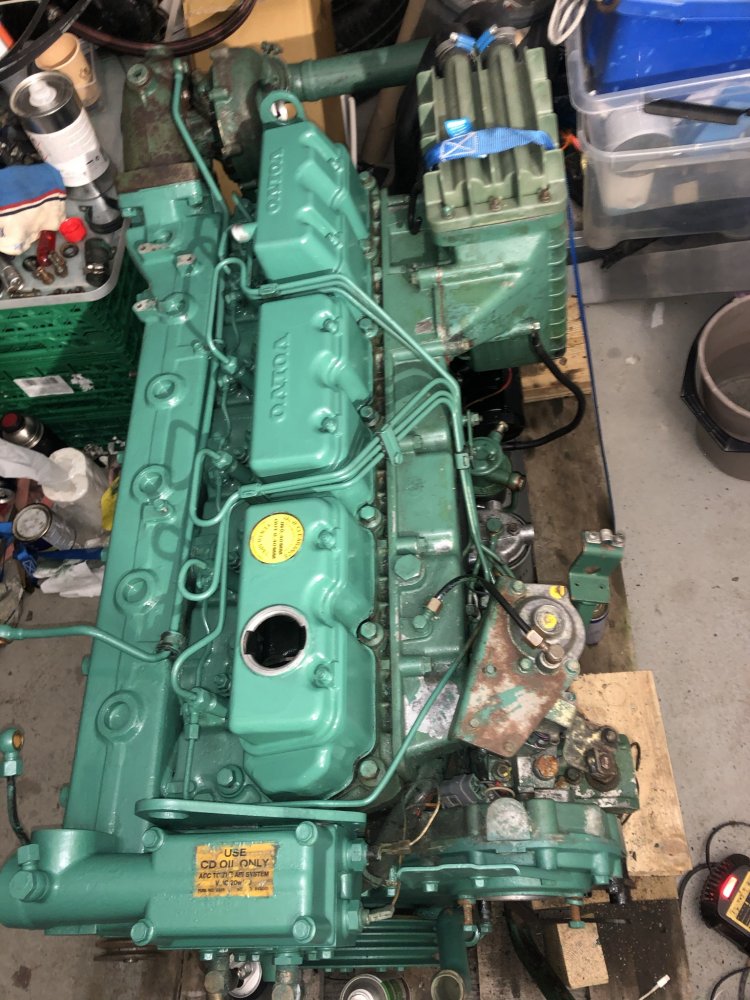

Har vel bestemt meg for å ta en dysesjau på motoren nå når den likevel står i garasjen. Har også hatt en bankelyd på slutten av sesongen i fjor, og mistenker at det er ei dyse som drypper.
Har lest meg opp på demontering av dyser, at man skal være forsiktig så ikke hylsa følger med opp, etc.
Men; for å få ut dysene må man nødvendigvis demontere dieselrør og returrør antar jeg.
Når det gjelder dieselrør (fra pumpe til dyse) er det nok å løsne disse på dysa, eller må man demontere fullstendig helt tilbake til pumpa for å få ut dysene?
Hva må man i så fall passe på, og er det pakninger eller noe som må skiftes på rørene?
Har ikke funnet noen gode svar på dette på forumet, men det finnes sikkert :)

Bjørn Løvjomås skrev for 1 time siden:
Demonter alle dyserør som en enhet. Det er vel 3 pluss 3 som sitter sammen. Det er veldig enkelt å få de av og på igjen. Kun fastnøkkel trenges.  De er koniske så blir normalt pottetett igjen etter montering. Ikke bøy dem. Da kan de svekkes. Det er jo ganske høyt trykk i de rørene
Takk Bjørn!
Det var betryggende å høre :)
