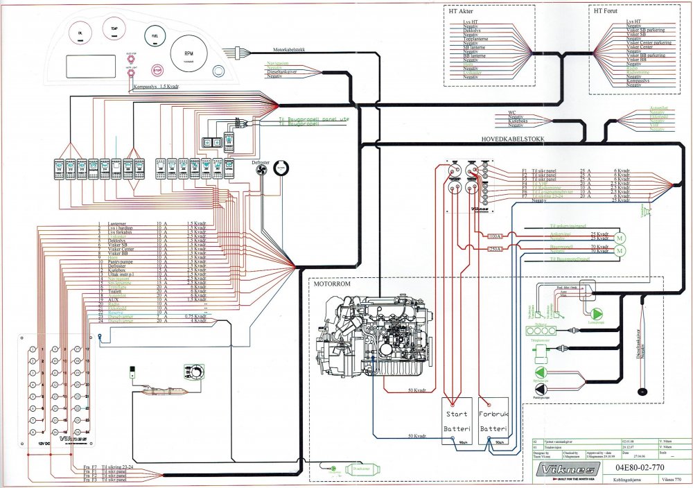

Bouncer Startet 16.Februar.2021 Del på Facebook Startet 16.Februar.2021 Hei ('',) Har en lyskaster på vei i posten som jeg tenker å montere i "radarmasten" på min Viknes 770 (2008-modell). På koblingsskjemaet i brukerhåndboken har lyskaster sikring #4 og det er det illustrert som om det går en avstikker fra hovedkabelstokk til "HT Akter" der Lyskaster/Negativ er inntegnet. Tenker å trekke kabel fra lyskasteren ned via svanehalsen, men spørsmålet er om det går et slags trekkerør derfra til hvor denne avstikkeren befinner seg evt. til bak sikringspanelet? Noen som vet? Kabel fra radar (diameter ca. 12-15mm) kommer rett ned gjennom taket og ligger åpent langs taklisten mot styrbord. Kabel fra topplanterne ser jeg ikke der, så må anta den ligger skjult i taket/trekkerør til der den er tilkoblet. Sitér dette innlegget Link to post Share on other sites More sharing options...
