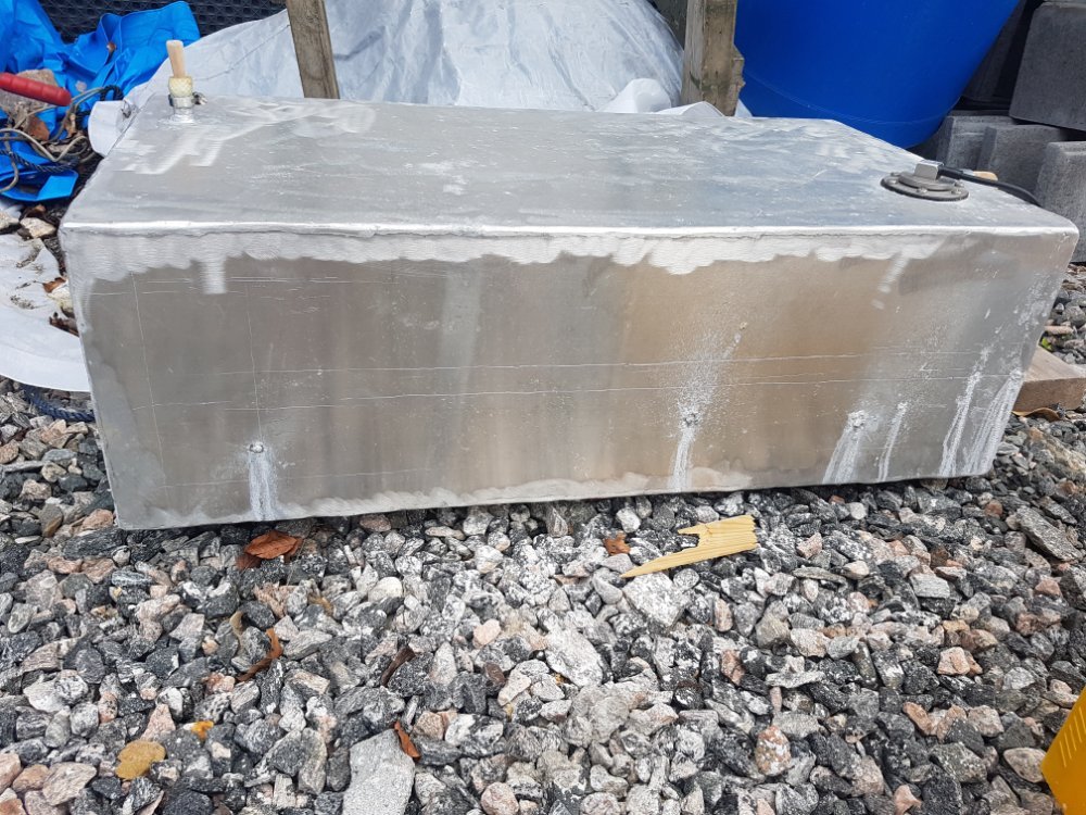

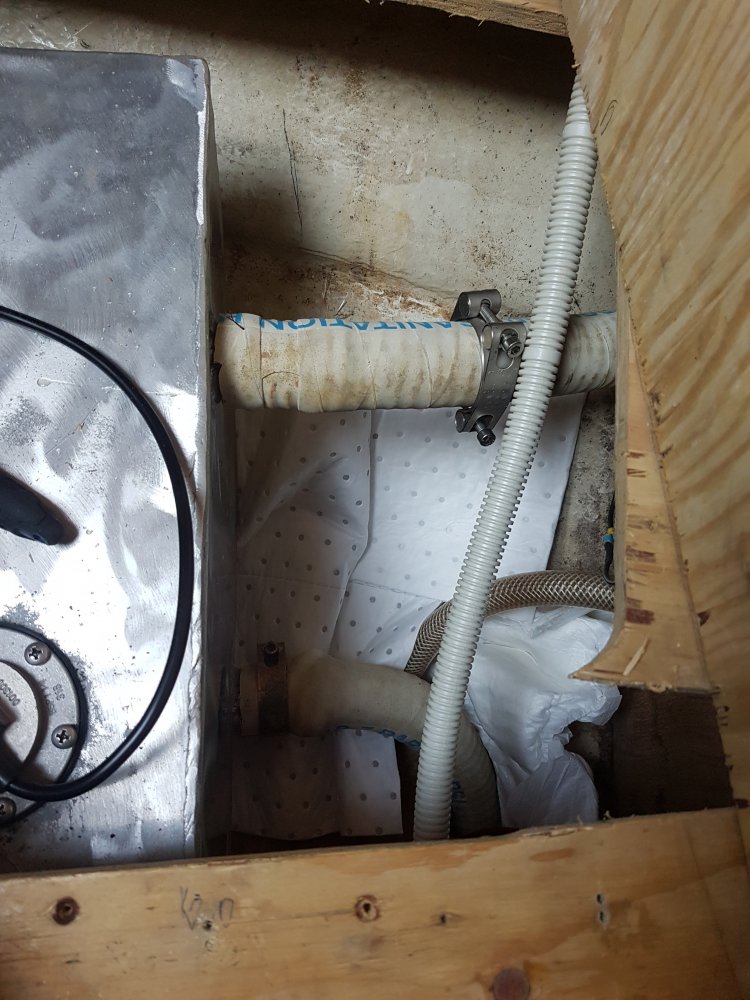

Gammel septiktank under køya:

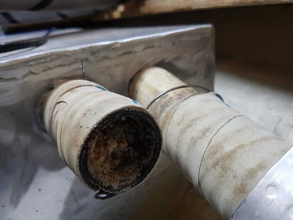

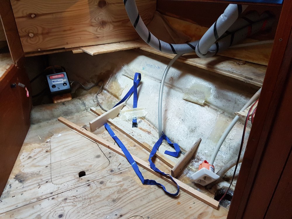

Slangeopplegg tank, klar for demontering:
Endel urinsten og tegn til korosjon i innløp til tank:

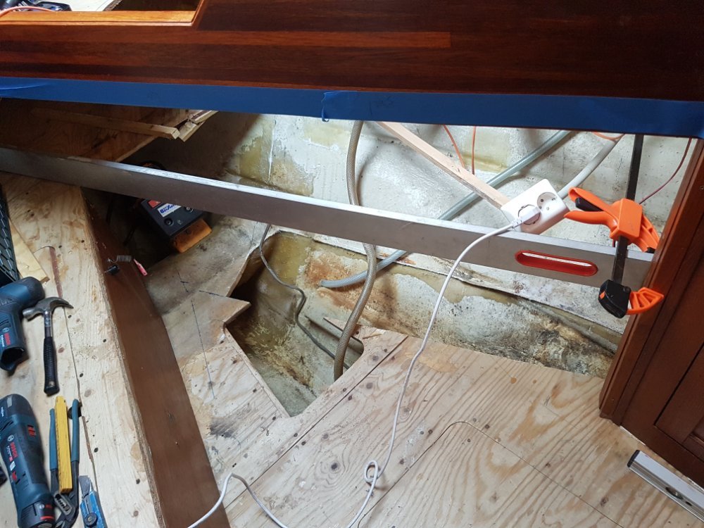

Tank er ute. Ble litt ivrig på rivingen. Køyeløsningen er ombygd fra doble køyer i V, til dobbeltseng på ene siden. River rent for å få bedre tilpasning, plass til større tank og malt opp nede i rommene.20210303_100901.jpg.22a9e59533439df5a96b2df017c1b496.jpg

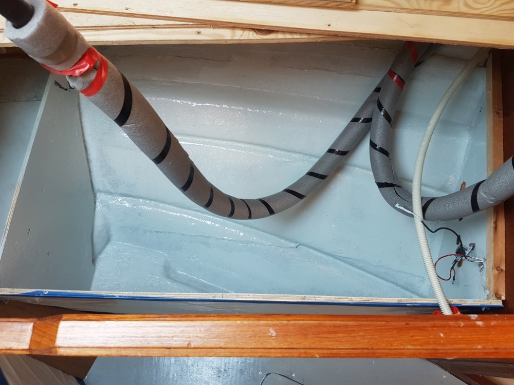

  • 4 måneder senere...
Er vel på tide å komme med en liten oppdatering.

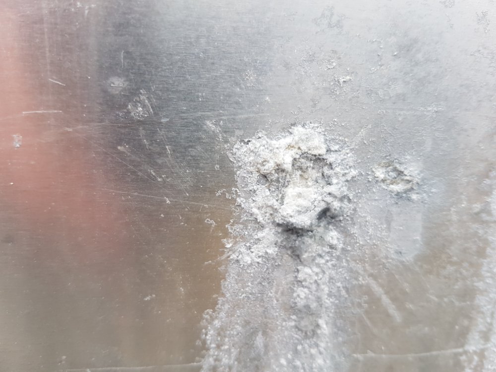

Gammel tank kom ut, og da så man tydelig at det var tæret mange hull. Denne går på dynga.

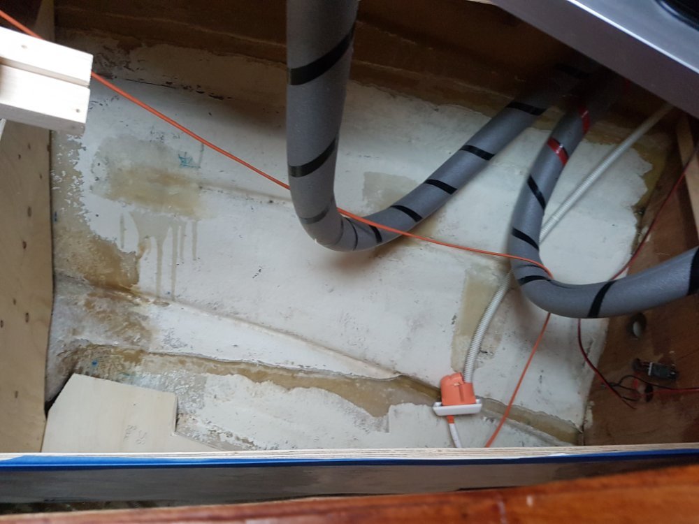

Her stod gammel tank:
Skar ut dørken for at rommet til ny tank skal gå helt ned:
Oppbyggning:
Lakket og klar for ny tank:
Skal komme med med utførlig dokumentering av prosessen med oppbygging av nye benker og dørk i båtens prosjekttråd ved en senere anledning.
Produksjonsplan for ny tank er:
Laget en papp-mal av av de fire sidene som skal utgjøre tanken.
Støpe disse fire sidene i glassfiber.
Bunnen blir støpt på en plastduk direkte på skutesiden, mens dette er vått settes de pre-fabrikkerte sidene ned i bunnen, og det legges et par lag i skjøtene. Når dette er herdet kan jeg løfte ut en det som vil utgjøre sider og bunn i tanken. Deretter behandles denne med topcoat og epoxyprimer innvendig, før et pre-fabrikkert lokk blir lagt på. Så blir hele tanken støpt med flere lag glassfiber utvendig til ønsket tykkelse.
Kommer til å legge noen pappskiver og plast i tankrommet før jeg begynner å støpe, for å gi rom for tankens godstykkelse.
Her kan det vel umulig ha vært brukt sjøvannsbestandig aluminium? Vår septiktank er fra båten var ny i 1984 og den holder ennå. Har hatt planer om å bytte den ut i flere år, men det har bare blitt utsatt så langt. Satser på å ta det til vinteren :saint: Da kommer den i tilfelle inn en ny i syrefast.
