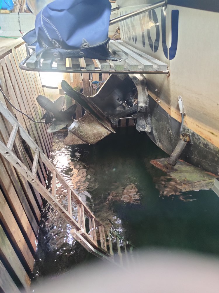

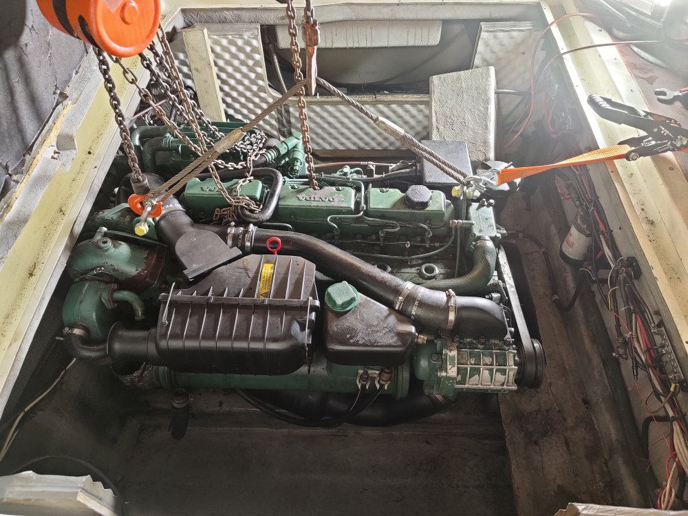

Skal du få fram motor, så MÅ du jo enten løsne de ti boltene som holder svinghjulskåpa til motor, eller de seks som holder svinghjulskåpa til transom?
Jeg ville løsnet drevet, du kan jo bare henge det opp i badeplattformen?
Edit: for øvrig litt overrasket over at du har klart å løfte motor uten å løsne drevet eller transom fra motorinstallasjonen på den ene eller andre måten?
