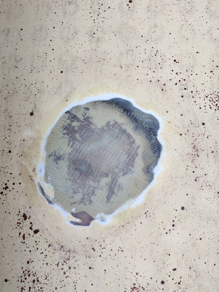

Teresa Svart 28.Mars.2021 Emnestarter Link til dette innlegget Svart 28.Mars.2021 (redigert) Flott at dere bidrar til å gjøre denne tråden så nyansert og kunnskapsrik som mulig! Etter å ha skråslipt kantene og pusset ned skadestedet ser det slik ut. Har også lurt inn to tynne pappskiver med litt større omkrets enn selve skaden. Bør det pusses helt ned til glassfiberen rundt hele området, slik det er gjort ca. 1 cm fra kanten av skaden? Redigert 28.Mars.2021 av Kjøttmeis (see edit history) Sitér dette innlegget Link to post
Knude Svart 29.Mars.2021 Link til dette innlegget Svart 29.Mars.2021 Klarer ikke helt å se forholdet på bildet men om du tenker at du har ca 5 -7 cm ut fra hullet som er fritt for gelcoat burde det holde. Så blankt ut sådu har brukt fint papir. Rett før laminering rasper du over med et k 40 papir for hånd for å lage størst mulig flate. Støvsug eller blås rent. laminer 3 lag csm 600. Så utvider du feltet med et par tre cm alle veier samtidig med at du sliper riktig høyde-1mm Legg så siste laget Bruk polyester . Sitér dette innlegget Bygger 47 fot Trawler Yacht tegnet av Bruce Roberts Goodson Bygge 47 fot Trawler Yacht fra cd til ferdig båt Link to post

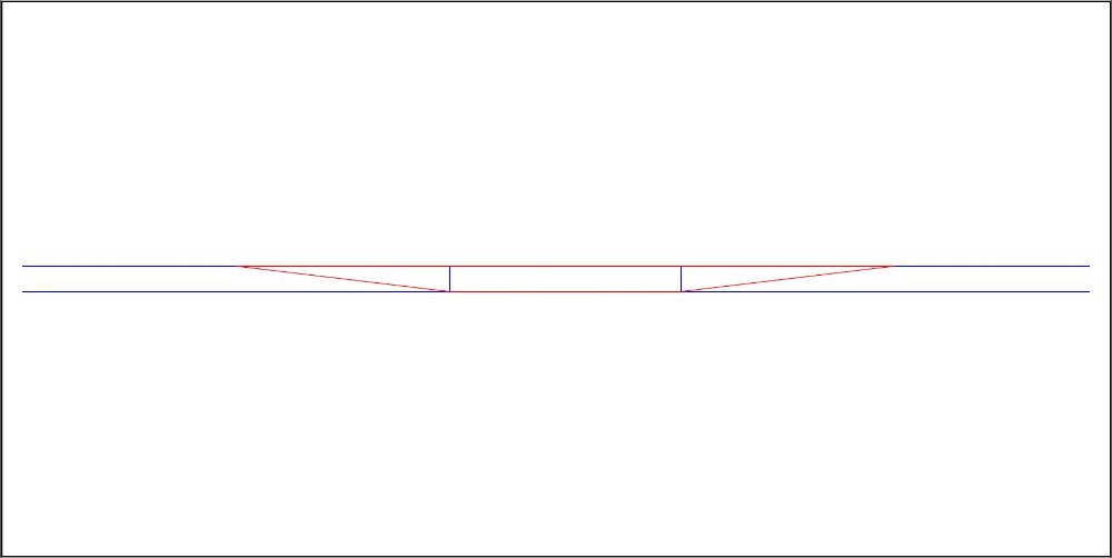

Tyggen Svart 29.Mars.2021 Link til dette innlegget Svart 29.Mars.2021 Sånn jeg har lært å reparere et laminat så har det vært nødvendig at både tykkelse og overflate er gjennopprettet til sin opprinnelige tykkelse, form og overflate. da ser det slik ut når du er ferdig: (de to loddrette strekene i midten representerer hullet eller skaden, rød linje representerer nytt laminat etter sliping) Sitér dette innlegget Stor i kjeften, god på bunnen. Link to post
