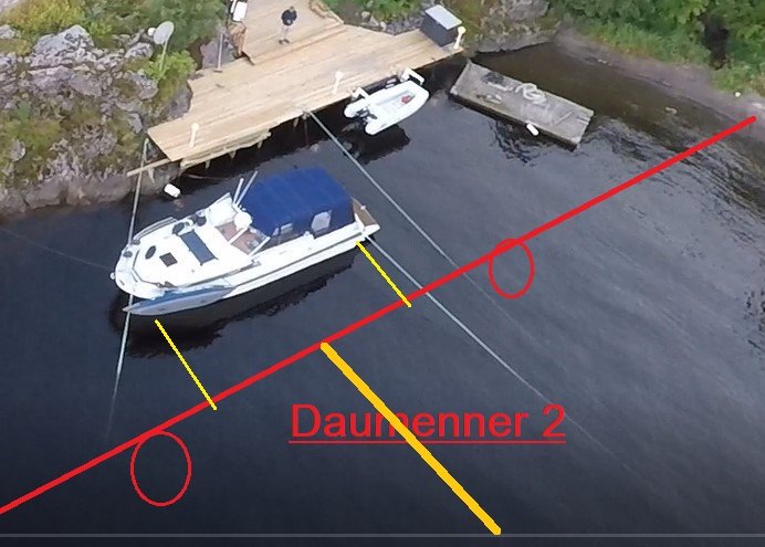

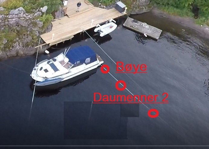

Trosse fra moringen  til en bøye med tau  til båten  og to 35-50 kg Daumenner
906043800_Skjermbilde2021-03-30061125.jpg.6642aba08e466d50d9545fc70382cef9.jpg.4a4986809493026a3996e3971b9ea34c.jpg
Eller Trosse fra land  ut til en moring med to Daunenner og  Tau opp til båten
Skulle det ikke være nok får du legge ut en støtte moring Gul strek, trossene er på 110m.
643512574_906043800_ny.6642aba08e466d50d9545fc70382cef9(1).jpg.64da9da4ee829cfd0cd3f4b1c5830cd2.jpg

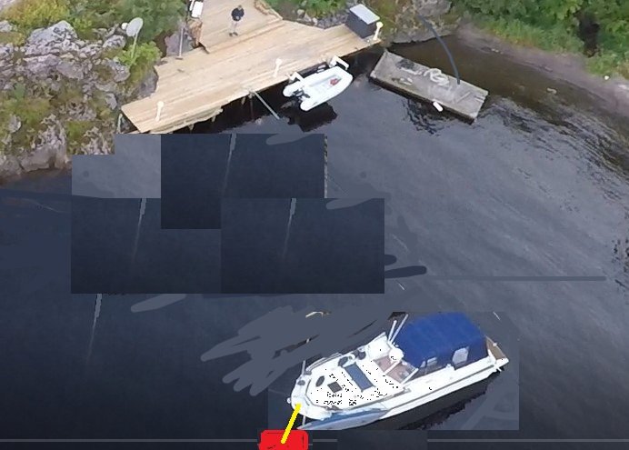

Siden det er så "værhardt" hadde jeg lagt den på svai har erfaring med det i over 30 år. Tryggere blir det ikke, men husk svivel.
Enklere blir det ikke.
1524901252_Svai021-03-30061125.jpg.6642aba08e466d50d9545fc70382cef9(1).jpg.cb14499d77dc7a406f43d7ef5e4bcb62.jpg

Oi her var det mye og liker hvordan du tenker. spesielt bilde nr 2 med 2 moringer og trosse på langs.. Har selv hatt båt på bøye tidligere som har vært godt som gull. Har bare litt dårlig tid nå i og med at båten skal hentes i påsken... Takker for gode tips :smiley:

Da har jeg vært i kontakt med ett firma som legger ut moringer og de skulle se om de kunne legge ut 2 stk på 1500kr på hver av dem. Tau, fester og bøye er uansett klargjort. Så har jeg vært å borret / slått ned ett øyepåle i fjellet som jeg fester akterfortøyningen i. Så får strand være strand :giggle:
Så da går jeg for den løsningen som jeg skisserte på bilde over her, med den sorte streken...
Jeg likte godt ideen til @Roger jo med to moringer og trosse ut fra land..  Så spørs om det ikke blir noe slikt på sikt. Men viktigste nå er å få moring i baugen og feste akter, for så å hente båten :smiley:

Dette er gode poenger, og som både du og @Roger jo skriver så vil det nok være mer gunstig å legge båten på svai de verste dagene. Med vind og bølger i baugen blir risikoen for skader mindre. Det går jo an å legge ut en egen moring lenger ut til dette formålet, og flytte båten ut på svai når de melder sterk kuling og storm fra ugunstig retning.
Ellers er dette med nøkking og røsk i fortøyninger et viktig poeng. Det beste man kan gjøre for å redusere skaderisikoen er å eliminere rykk. Det gjør man ved å henge ut ekstra dødmannslodd på alle fortøyninger. Rykkdempere har en mye dårligere effekt. de demper rykket, men et dødmannslodd vil sørge for at rykket ikke oppstår! Vesentlig poeng. Det man da kan gjøre er å stramme inn på de to fortøyningene som går ut til moringene på babord side slik at båten kommer lenger fra brygga. Da får man lengre liner på fortøyningene mot brygga, og på disse henger man lodd. Det vil gjøre at det verken rykker i fortøyninger mot moringene eller mot brygga. Regner med at det er en selvfølge med både baug- og hekktrosse, og spring. Brest ville jeg kanskje droppet, da den kan gi et kraftigere rykk pga. kraftretningen.

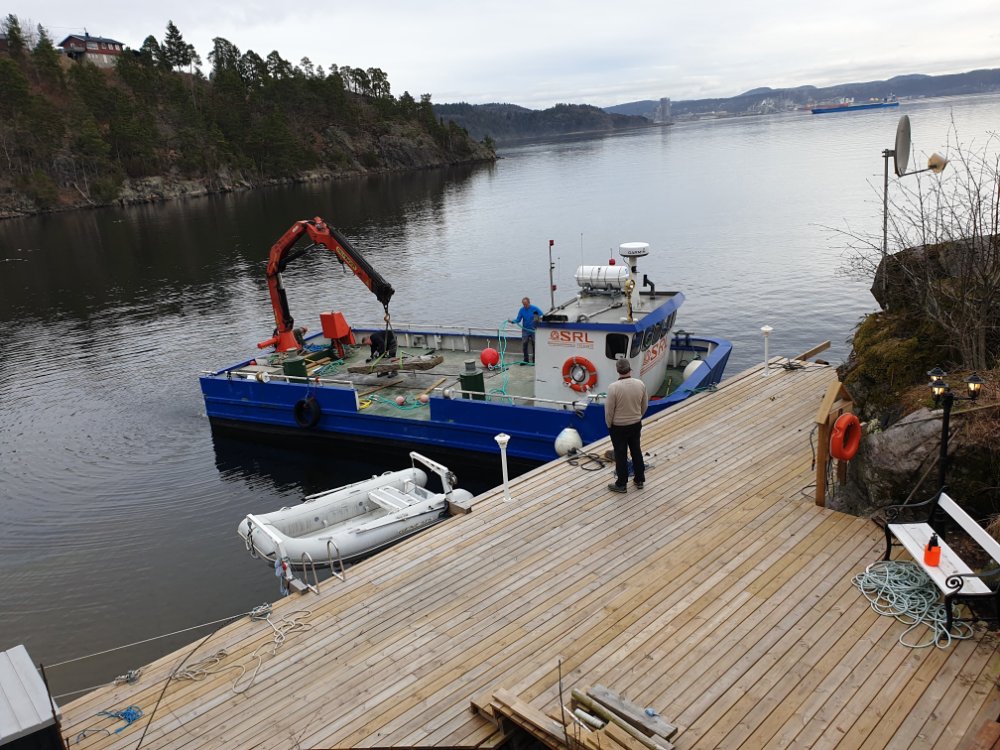

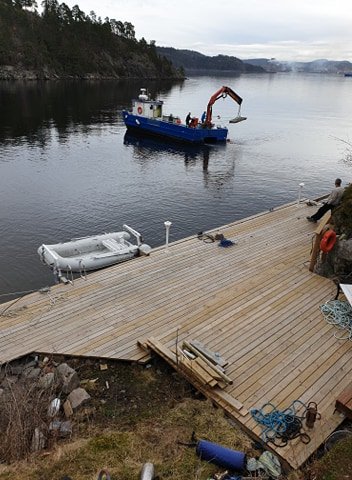

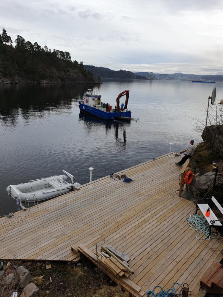

Fikk lagt ut en granitt moring i dag og kommer en til. Så håper jeg dette skal bli bra
Det blir greier. Bare moringene er store nok :thumbsup:

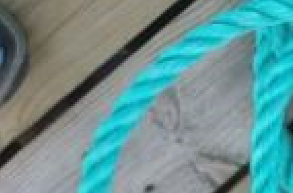

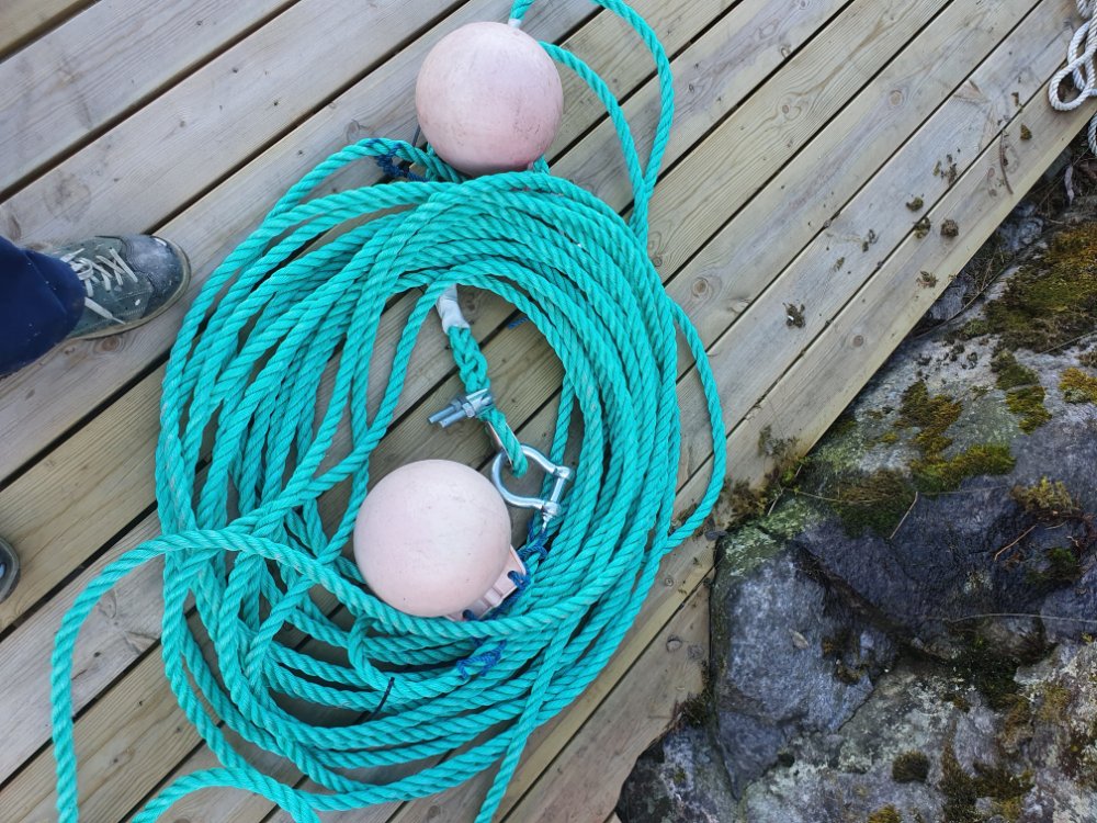

Jeg syns det tauverket du har bilde av virker ganske smekkert til permanent moring?
Tau generellt, og kunstfiber spesielt, er sårbart for skamfiling og gnag.
Det skal utrolig lite til før fibrene i kordelene begynner å ryke, og da går resten kjapt.
Jeg har sett en del av dette i strekkbenk, både tau og wire, og det skal ikke mye deformasjon på den sirkulære omkretsen før partene i tauet belastes ujevnt, og begynner å ryke.
(en av grunnene til at U-bolt klemmer er forbudt til løfteutstyr)
Jeg ville uten tvil benyttet flettet trosse med spleist øye påsatt  beskyttelse (brannslange eller lignende) , eventuellt kause, til moringstau til båt av denne størrelsen.
Ei god trosse som er beskyttet mot skamfiling er nesten evigvarende i sjøen.

Nå er dette 26mm selv om det kanskje kan se mindre ut. Brudd styrke på 7.5t og det er dobbelt. Jeg har festet 2 dobber som løfter tauet opp fra bunnen og alle fester har  spleiset øye med kause, samt en 30mm wirelås. Det vil ikke holde med kun 1 av disse granitt steinene på 1200kg. Men det var det de hadde der og da. Så de kommer tilbake og løfter den opp igjen og erstatter den med en støpt moring etter påske. Den som de da skal sette ned, er i overkant av 2t. Så da tenker jeg vi er innafor:wink:
Roger og Olina skrev for 3 timer siden:
Synes dette blir riktig bra jeg. 3 tonn brudd styrke å "gå på". 7,5 + 7,5 ton. Men daumann på tau så blir det bra. :thumbsup: Flott brygge forresten. Kommer nok til å kikke over på den neste gang jeg er på FG på Herøya. (Grå høye bygget på andre siden av fjorden). Gleder meg til å lese hente tråd av nye båten. :saint:

Vitsen er at en har en moring som sitter  og "strammer" opp trossa til land  vil det bli en  myk demping når bølgene løfter båt og trosse.
Jeg ser poenget ditt med demping, og det er bra. Men det blir en uheldig kraftkomponent i trossa når man drar i et tau på den måten. Jeg ville derfor hatt en moring foran, og en bak, på konvensjonelt vis.

Ser ikke helt den uheldig kraftkomponent i trossa. ( blir vel nesten som å ha Daumann på ankerlina)
Men når vi har ligget  for dregg og i bøyer  røsker det formidabelt  i  ankerkjetting og fortøyning til bøya selv med demper med grov sjø og godt over 20 i kasta når 15 tonn. kommer i bevegelse og stopper.
