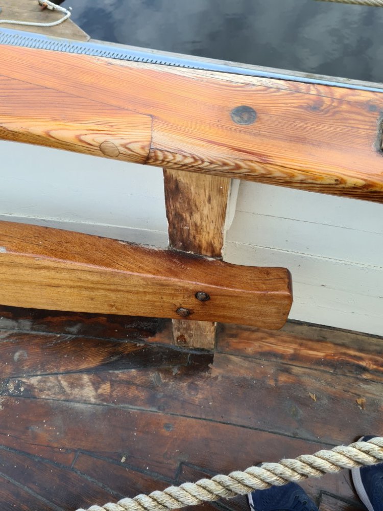

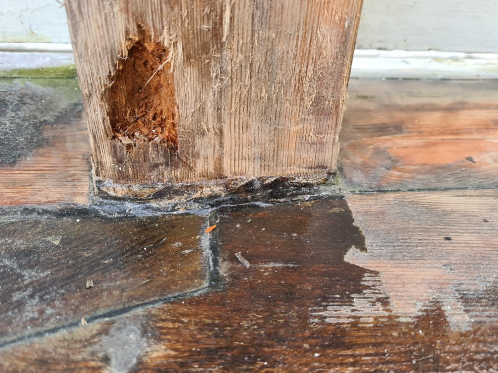

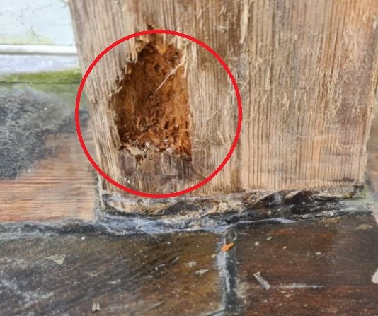

Eg er relativt ny eier av 37 fot hardangerkrysser. Har skrapt ned dekk og nedre del av rekkestøtter. Dekket ser bra ut men oppdaget denne skaden bak lakken på en av rekkestøtene. Hard ved i resten av støtta. Dei andre rekkestøttene ser bra ut, mulig noe dårlig treverk ut mot skansekledning på noen få men ikkje på langt nær slik som denne. Eg er har ikkje erfaring med trebåt fra tidligere så håper noen kan ha råd for korleis eg går fram videre.
Er det bare over dekk, kan det dårlige feltet lett skjæres ut, og erstattes med nytt. Limes med epoxy. Går det gjennom dekk, blir det litt mere tricky, men kan også erstattes med friskt tre om du kommer til (mulig du må opp med et par deksplanker). Dersom det er nok frisk virke igjen, og du bare vil stoppe råteprosessen, kan området tørkes ordentlig opp, og du kan injisere en blanding av rå linolje, tretjære varmet opp så det blir flytende nok, eventuelt tynnes ut med terpentin. Får du mettet hele det dårlige området vil råteprosessen stoppe.
Som regel er det slik at finner man litt, så er det mer.. Ikke alltid, men jeg har selv vært borti å "bare" skulle bytte en rute i vindskjermen og endt opp med å bygge halve båten på nytt. Men den beste quick-fix'en her er som foreslått, å felle inn en ny bit. Når du er ferdig med å spikke med skrutrekkeren er det beste å sage ut en firkant med Feinsag, få den ut hel så denne kan brukes som mal.  Gjorde selv dette på et dollbord engang, og resultatet ble igrunn godt nok :thumbsup:
