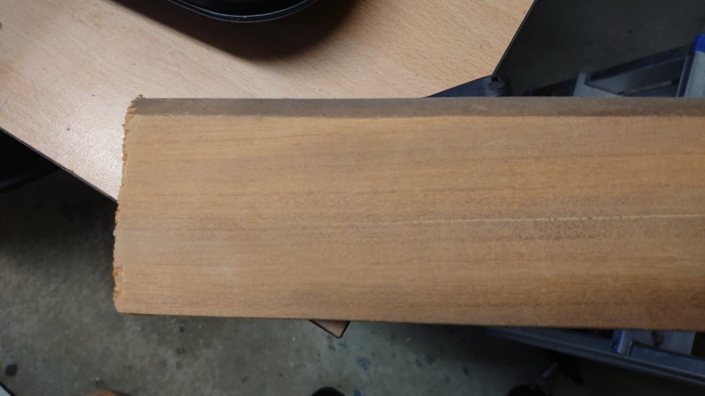

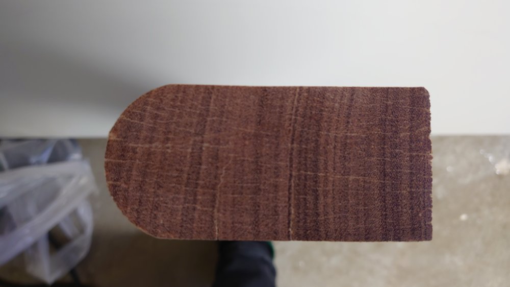

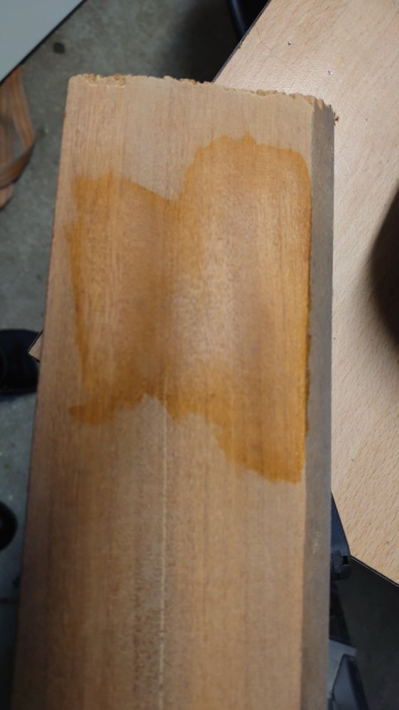

Lukter egentlig ikke noe i hele tatt når jeg sager i det. Reagerer litt på den høye egenvekten. Det er helt tørt, men har en vekt på ca. 0,95. Vurderer å bruke det til dørk i båten, men det blir jo litt vekt da?
Er også litt greit å vite om det er holdbart. Det er jo litt arbeid å sage det opp og høvle det til dørk ord.

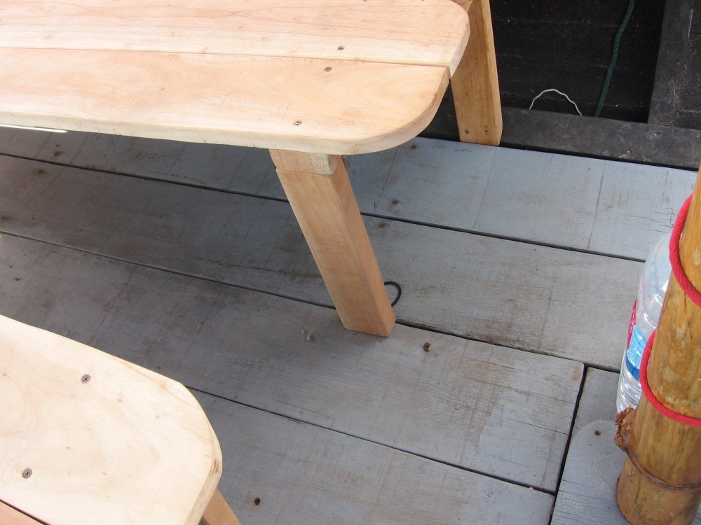

Bare for å gjøre det litt vanskelig.  Kan veldig godt være  en tretype som heter "Sien"  i Thailand.  Ikke så langt unna Oregon Pine men høyere egenvekt. Gror over hele Asia  å brukes som byggematerialer i reisverk. Har også kommet til Norge som emballasje materialer. Er et billig valg der nede siden den er litt sprø
811580371_IMG_0109(1).JPG.66209808f5fa3198bcbe06b02759228f.jpeg.jpg.28a07d251c4a1c4d420ee55cd6bdd4bc.jpg
Syns den ble for gul til å havne blant mahognyene  kanskje.

Teak er det ikke. Det har en distinkt lukt uansett hvor lenge det har ligget. Det er så mange andre tunge eksotiske treslag at er blir umulig å identifisere uten å kjenne lukt og kosistens, og selv da kan det bli vanskelig, men om treverket et fett, og har høy egenvekt har det høyst sannsynlig god motstandsdyktighet mot råte og parasitter.
