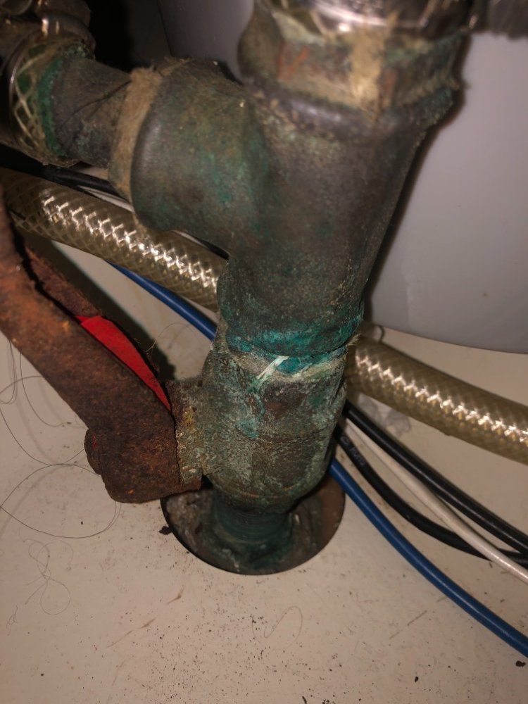

1. Spørsmål til dere. Hva er tilstanden og gjenværende levetid på skroggjennomføring, vann ut fra vask på toalett, se bilde.
Vil helst prioritere andre ting, enn arbeid på land. Vil helst ikke opp før til høsten.

Gratulerer med ein flott, svensk klassikar. Fin båt med flotte linjer. Seiler supert, og har ein hyggelig kahytt å trekke ned i når vêret tilseier det? Sidan det er gjennomføring frå vask, så ligg kanskje denne over vassflata? Veldig vanskeleg å kome med råd ndg gjennomføring.  Litt dumt å seie at ho truleg ser fin ut, og så ligg båten under vatnet om nokre veker... Eg trur eg hadde skifta dersom ho ligg under vassflata. Om ho ligg over så hadde eg kanskje venta, men hadde hatt utstyr til nødreparasjoner liggande klart. Kjedeleg med båten full av vatten når ein er på seiltur?

Er enig i at man ikke skal gamble på punkter som innehar en betydelig lekkasjefare. Er bare at hvis først båten skal opp så er det mye annet det blir dumt å ikke gjøre samtidig, da vårpuss og ditto ikke er tatt siden høst 2019. Planen er å ta den opp en ferieuke i sommer og bruke litt tid på vedlikehold.
Jeg tenkte at noen trenede øyne kan vurdere godsets tilstand på gjennomføringen bedre enn det jeg gjør. Kan få flere detaljbilder av gjennomføring lastet opp.
Vanskelig å trekke noen konklusjon på tilstanden, men slik den ser ut med tanke på irr, samt rust på hendel, så ville iallefall jeg byttet den ved første anledning. Det så iallefall ikke veldig tilitsfult ut. Så fin båt fortjener å ligge oppå vannet og ikke under :diving:
