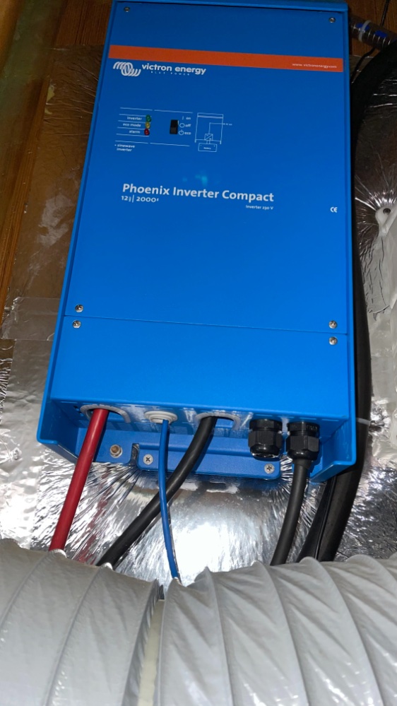

dennrick Svart 12.Mai.2021 Emnestarter Link til dette innlegget Svart 12.Mai.2021 (redigert) Hei igjen ! Da er installasjonen utført, og jeg var i båten i ettermiddag for å inspisere. Utifra kommunikasjonen med leverandøren de siste 24 timene, så har de gjort en grundig jobb, og de høres veldig samvittighetsfulle ut. God oppfølging. Lagt ved noen bilder under Nytt utstyr: 3x 200Ah Gylling Litium LiFePO 200Ah/2560 Wt 2 stk Victron Argofet batteriskillere Victron Phoenix Smart IP43 Charger 12/50 – dedikert til den nye forbruksbanken Victron BMV-712 batterimonitor (byttet ut 702). Litt skinner og stash + kryssfiner og stropper til batteriene Ordentlig kabling Utstyr jeg hadde fra før: Solcellelader MPPT 100/30 (200W på taket) Victron Phoenix Inverter Compact 12/2000 Liten lader til thruster batteri foran – denne er fortsatt dedikert til thruster batteriet Tideligere «hovedlader» til start- og tidligere forbruksbank. Denne er nå dedikert til 2 stk startbatterier. Utførelse / Observasjoner: De har ryddet i all hovedkabling som har med dynamoer og landstrømlading å gjøre. Bl.a. tok de ut to ulike batteriskillere får å få to like fra Victron. De oppdaget også et par feil som hadde blitt gjort. «Doblet effekten» av thrusteren – den skal visstnok nå få all tilgjengelig strøm fra dynamo(er) ved bruk. Jeg vet ikke hva de har gjort her, men dette høres bra ut, for thrusteren har vært litt slapp i trange havner i 10 m/s. Forbrukslader, solcelleregulator og batterimonitor er nå på Bluetooth. Timeforbruk: Ikke fått faktura foreløpig, men anslagsvis 14-16 timer +/- (sikkert +) Han nevnte at dynamoene sannsynligvis kommer til å lade med 100A+ Spart 75 kg vekt (fjernet jo 2x350 AGM som har vært med oss i 8 sesonger). Vi drar ut på tur i langhelgen i morgen. Da går turen ut fra Høvik og til Tjøme der vi har hjemmehavn. Forsøker noen uthavner der i helgen. Det skal bli spennende å se hvordan dette vil fungere. Bavaria 39SportHT fra 2013: Oversiktsbilde: Et batteri sammen med to start i kassa, to ved siden av kassa til høyre: Som nevnt over To nye Argofet To batterier utenfor kassa Solcelleregulator Inverteren jeg hadde. Ikke på Bluetooth dessverre Screenshot fra Appen på telefonen min Redigert 12.Mai.2021 av dennrick (see edit history) Sitér dette innlegget Skipsplast 605 | Bavaria 300 Sport | Uttern D66 | Bavaria 28 Sport | Bavaria 39 HT Sport + Grand RIB 380 | Grand RIB 650 Golden Line 200HK | Bavaria 42 Vision (Båtplass på Tjøme) Link to post
Swingswong Svart 12.Mai.2021 Link til dette innlegget Svart 12.Mai.2021 Flott båt. Ser bra ut. Solcelleregulatoren utvikler vel noe varme? Min dcdc på 30A gjør i alle fall det. Ser ut som du har klaring på isolasjonen. Sitér dette innlegget Link to post
