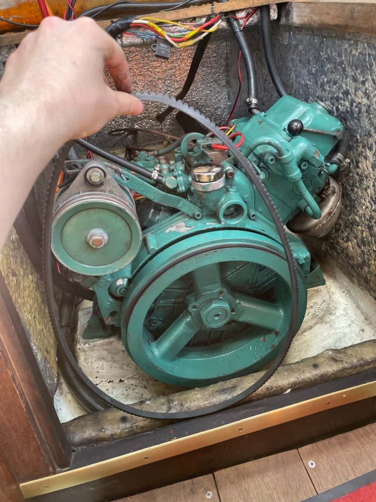

Seilbåtguru Startet 13.Mai.2021 Link til dette innlegget Startet 13.Mai.2021 Vi overtok en seilbåt i går og tok vår første tur i dag, den varte ikke lenge. Etter 10-15 min stoppet motoren sakte men sikkert. etter å ha åpnet motorrommet fant vi drivreimen liggende på gulvet (bilde). Vi ble hentet og fikk parkert, etter å ha satt tilbake reimen så ville ikke båten starte igjen. Tidligere eier mente at startbatteriet var tomt og at vi burde lade og prøve igjen imorgen. har noen vært borti at drivreimen bare faller av? Og kan dere bistå med noen tips til å få motoren til å gå igjen? Sitér dette innlegget Link to post

Jonas Svart 13.Mai.2021 Link til dette innlegget Svart 13.Mai.2021 Ser ut som reimen driver bare dynamoen. Da kan det vere tomt batteri som er årsaken til at motoren stoppet. Sitér dette innlegget Link to post
TideRace Svart 13.Mai.2021 Link til dette innlegget Svart 13.Mai.2021 Dette er vel en Volvo Penta MD5a? Da har den antagelig ikke dynamo, men en dynastart. I så fall har du i utgangspunktet et middels elendig ladesystem, som med fordel kan ha litt hjelp av en batterilader fra landstrøm nå og da. Sitér dette innlegget Link to post

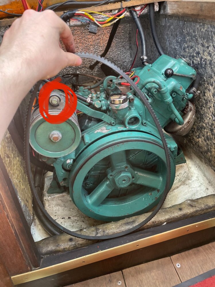

Kanalkapteinen Svart 13.Mai.2021 Link til dette innlegget Svart 13.Mai.2021 (redigert) Dersom reima har stått lenge uten bruk kan den strekke seg når den tas i bruk og blir varm. Da er den kaputt. Ellers er det kun en årsak og det er at strammeskruen til dynamo er løs, så dynamo har flyttet seg og reim falt av fordi den blir for slakk. Sjekk skruen jeg har markert på bildet, kjøp ny reim og monter opp med tilstrekkelig stramming. Reima skal vandre omtrent 1-2 cm når du trykker på den midt mellom hjula vil jeg tro. Redigert 13.Mai.2021 av Kanalkapteinen (see edit history) Sitér dette innlegget Tråden om Livet med Windy 8600MC Tråden om Livet med Draco Summerwind 24 Det er vel, det er vel med min sjel. Link to post

hegra Svart 14.Mai.2021 Link til dette innlegget Svart 14.Mai.2021 Denne motoren skal jo ikke stoppe fordi om reima faller av. En mulig forklaring på at den stoppet og reim falt av kan være at dynastarter skar seg. Den kan rett og slett virket som en brems på motoren og falt av akkurat i det motor ble kvalt. Og da starter den naturlig nok ikke igjen heller. Ta av reima igjen og kjenn både på motorens svinghjul og dynastarter om de kan beveges. Sitér dette innlegget Link to post

njal Svart 14.Mai.2021 Link til dette innlegget Svart 14.Mai.2021 Det der er en vanlig dynamo. Md5 har ikke dynastarter. Motoren skal ikke stoppe å gå selvom du går tom for strøm, med mindre det er ettermontert elektrisk diesselpumpe Sitér dette innlegget Båten min:Livet med Tortuga, Maxi Fenix 28 fot Link to post

hegra Svart 14.Mai.2021 Link til dette innlegget Svart 14.Mai.2021 njal skrev 9 minutter siden: Det der er en vanlig dynamo. Ja, det har du sikkert rett i, starteren er vel synlig under dynamo. Men én dynamo kan vel skjære seg den også ,så jeg utelukker ikke helt teorien min. Sitér dette innlegget Link to post
Jens_P Svart 14.Mai.2021 Link til dette innlegget Svart 14.Mai.2021 Dette er vel en motor det skal gå i an å starte med sveiv også - hvis man har sveiv. Hull til sveiv over svinghjul og håndtak for å løfte ventiler på deksel over ventiler. Start i hver fall med å se om du får rotert motor for hånd. Sitér dette innlegget Lykke er en kombinasjon av god helse og dårlig hukommelse! Link to post
