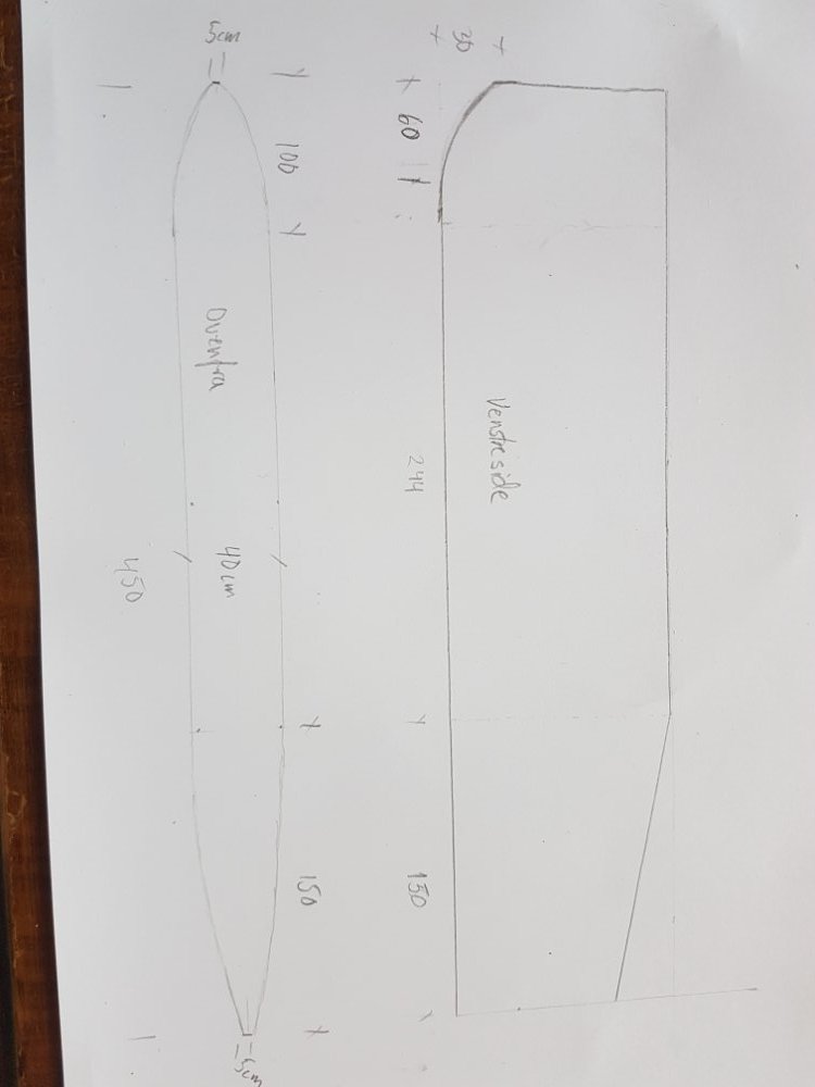

Jeg er i ferd med å lage en båt fra bunnen. Har aldri gjort dette før, men har drevet litt hobbyprosjekter med glassfiber og karbon. Båten skal være en katamaran på 4,5 meter lengde og 2 meter bred. Bygges med en treramme. Bunn og sidene blir en sandwich av glassfiber, kryssfiner, styrofoam, kryssfiner og glassfiber.
Dette blir ett langtidsprosjekt. Håper å få testet skroget i sommer før båten bør være klar til sommeren 2022.

Tegningene tyder på saktegående deplasementsbåt. Motor, lengde og bredde tyder på planende båt. Hva er planen? Der du har bygd til nå kan gjerne brukes til begge deler, men ikke legg mye tid i et konsept som kun får en prøvetur og deretter blir en skuffelse. Finnes mye kompetanse her inne som kan gi tips videre, så du er på rett sted:thumbsup: Dette kan bli gøy å følge videre.
Planen er en båt som går i 20 knop med litt avdrag på gassen. Det har blitt noe justering fra tegninger til prosess. Potongene (eller hva det heter) er økt fra 40-45 cm i bredde. Og undersiden er økt i høyde fra 30 til 35 cm. Opp til bunn. Estimert vekt på rundt 200 kg. Avhengig av hvor mye glassfiber jeg trenger å støpe inn.
En deplasementsbåt går gjennom vannet. Dette er slik båtene tradisjonelt har vært bygd. Dette er effektivt og fungerer veldig godt opp til en viss fart. Over denne farten vil det kreve masse motor og til slutt går det ikke mer. Denne farten er avhengig av kvadratroten av båtens lengde. Det vil si at økt lengde gir økt deplasementsfart. En båt på 4,5 meter når kanskje denne grensen på under fem knop. Husker ikke helt formelen nå. Tenk at i sakte fart renner vannet tilbake inn bak båten, men i høyere fart må det suges inn igjen fortere og fortere og dette bremser båten mer og mer jo fortere båten går.
Du vil se at i praksis har alle planende og halvplanende båter et rett akterspeil. Da slipper de vannet over en viss fart. Vannet følger ikke lenger skroget men slipper det.  Kalles ofte å komme i plan, men det er litt overganger her. I deplasementsfart er disse mindre effektive, men det betyr ikke noe når målet er høyere fart. Du ønsker å få litt fart på båten og da er det ikke noen annen mulighet enn å la vannet slippe båten bak.

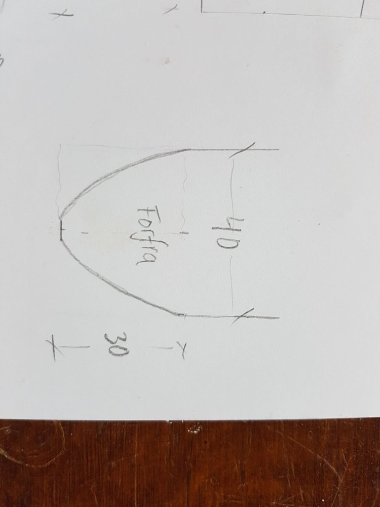

Med spisse symmetriske pontonger, vil vannet presses inn mellom pontongene. Da øker vannhastigheten og skroget suges fast.
 Mao. baugen på pontongene bør kun dytte vannet utover og ned på en rask katamaran. Skal den plane, bør også undersiden av pontongene ha stort nok areal til at det dynamiske trykket (trykket av vannhastigheten enkelt sagt) blir stort nok til å løfte båten ut av vannet.
Ser du på planende katamaraner, er pontongene omtrent som når du deler en hurtiggående v-bunnet båt på langs.
