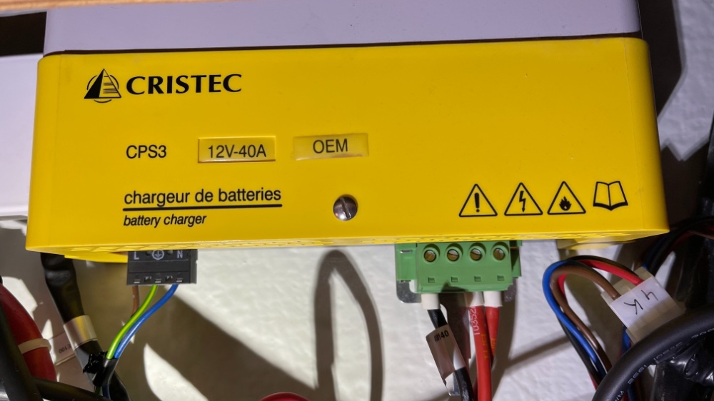

Skrudde på laderen til startbatteriene: Den gikk rett i "Float". Måler 13.81V rett ut av laderen og 13.8V på begge batterier.

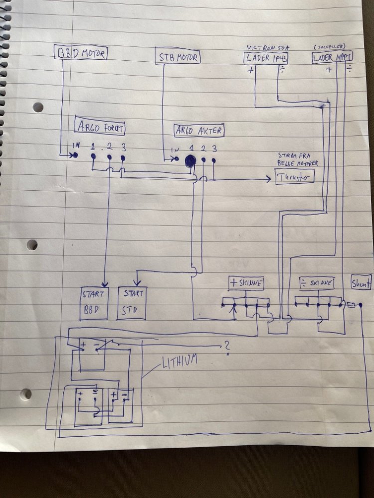

Men er det riktig forstått at noen av dere fortsatt mener at det er litt for tidlig å konkludere med at batteriet er gåent? Ref at jeg målte spenningen til 11.04V 30 min etter at jeg skrudde av motorene?
Jeg har etter beste evne forsøkt å kartlegge ladeopplegget. Det ser slik ut. Det er ikke helt lett å følge alle kablene fra "avreise" til "destinasjon".

dennrick skrev 8 minutter siden:
Ser poenget med å få tak i et tangamperemeter og måle for å se om det har skjedd noe utilsiktet etter ombyggingen. Jeg skal skaffe meg det + en startkabel bare for å ha i reserve til "neste gang" :smiley:.
Prylhaugen vokser :lol:
Jeg framholder mitt veddemål om at startbatteriet ikke er gåent. Tror jeg setter fem kroner på det. (Obs: det er mye i forhold til min økonomi :giggle:)
