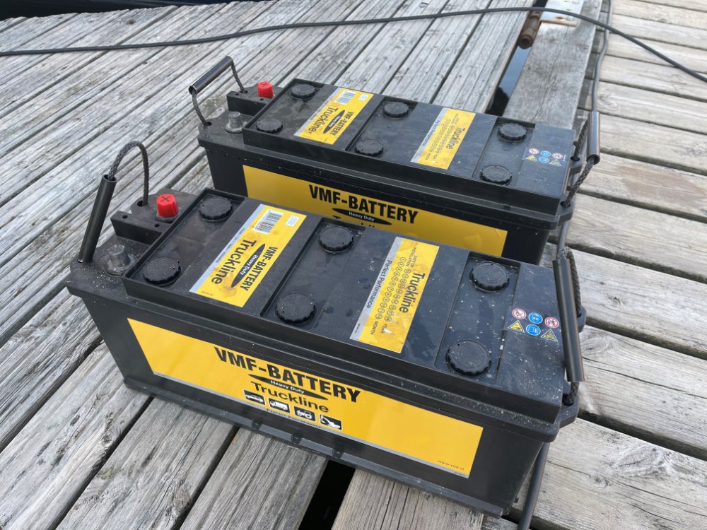

Nå står de gamle batteriene på brygga. Det som ikke fyrte motoren hadde en spenning på 10.8V idag. Det andre hadde 12.76V, så det er vel da tilsynelatende iorden? Antar at det kan brukes til noe for noen, så dersom noen vil ha det, så send meg en melding. Jeg er på Mågerø, Tjøme. Bor i Drammen.

De to batteriene på bryggen, de ser da ut som at de har propper for å kontrollere syren? I så tilfelle, er det nok væske, og har du målt syrevekten? Og for all del, er det for lite syre, er det destillert vann/batterivann man skal fylle på. Fåes hos BT.

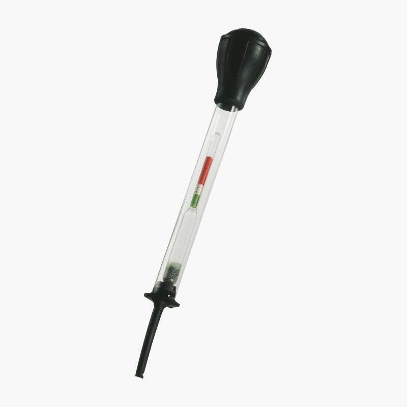

En syrevektmåler kan du kjøpe hos Biltema (eller en bilrekvisita, båtbutikk) Du suger opp syre og ser hvor høyt syren står på flottøren. Den skal ikke være under 1.28 ved romtemperatur. (det er grønn, hvit og rød markering). BT art.nr. 37-204, kr.34,90 Dette er en svært god måte å teste et åpent bly/syre batteri, slik får du testet hver av cellene.

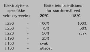

Her om startevnen ved forskjellig syrevekt. Og for all del, den må være noenlunde lik på alle cellene.

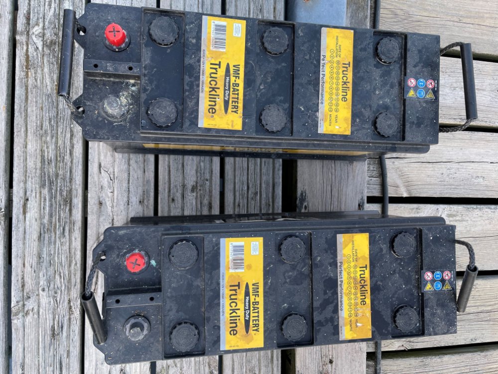

Ellers tok jeg et nytt bilde av batteriene. Det "defekte" til venstre. Det er en del søl på det. Det så jeg også når jeg begynte jobben igår. Det har stått tørt i kassa si, og vi har ikke utfordret noe særlig mht sjø iår. Antar at det kommer "innenifra". Skrudde også opp celle for celle og sammenliknet med den andre batteriet som virker. Nivået er MYE lavere i det som ikke fyrte motoren. Nesten helt ned på noe som så ut som parallelle plater. I det andre batteriet så jeg ikke disse platene. Jeg antar at det ikke bare er å fylle destillert vann til riktig nivå og lade det igjen, så blir batteriet brukbart? Marinaen her har nemlig en miljøstasjon for spillolje og batterier :smiley: Men det andre er nok brukbart som nevnt. Så let me know om noen vil ha det.

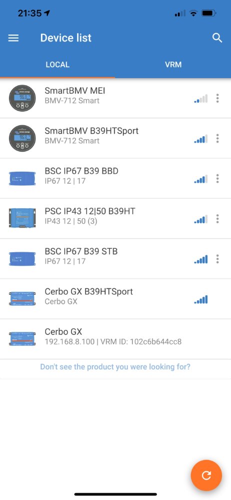

Skjermbilde av appen@Komodo, i tilfelle det er noe du ikke har fått med på lista :wink:
