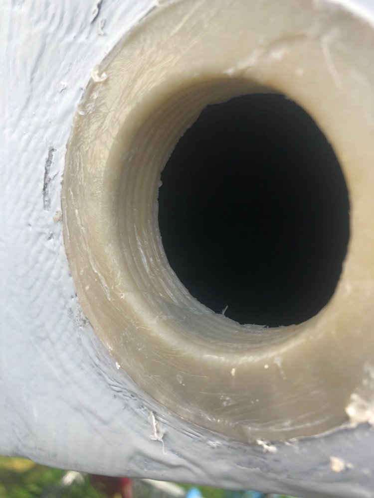

Krimart Startet 13.Juli.2021 Del på Facebook Startet 13.Juli.2021 Skal sette in en ny plast skroggjennomføring. Dette er akkurat i vannskorpen. Gjengene er ca 47mm. og det det står at hullet skal være 48mm. Problemet er at det er tydeligvis veldig ukurant hullstørrelse og ingen her i nærheten har denne på lager. Jeg kan velge å bestille 48mm. på nett og vente til den kommer, bore med 45 mm og file, eller 50mm og fylle med epoxy, eventuelt Tec7 e.l. Tror kanskje jeg heller mot det siste. Sitér dette innlegget Link to post Share on other sites More sharing options...

Krimart Svart 13.Juli.2021 Emnestarter Del på Facebook Svart 13.Juli.2021 Da ble det saget med 50mm og fylt med epoxy. Hadde ikke tid til å vente til en 48mm kanskje kommer på torsdag. La glad-pack på gjennomføringen, blandet en skikkelig stiv epoxy med masse silica. La en kake rundt hele gjennomføringen og trykkes denne inn i hullet. Bonus i form av «gjenger» og en platform for flensen 😁 Sitér dette innlegget Link to post Share on other sites More sharing options...
