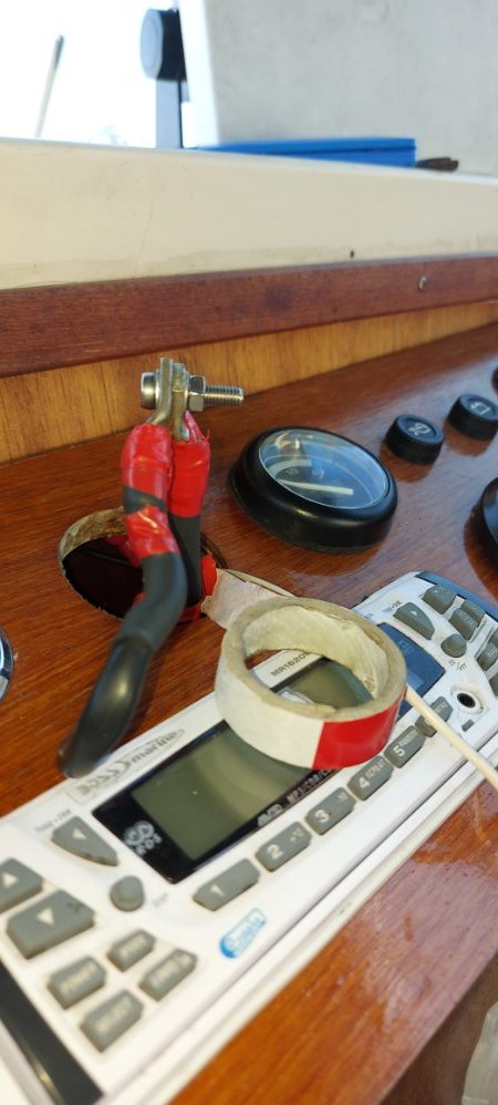

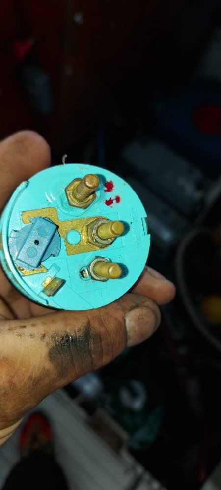

Hei. Jeg har en volvo penta md11c motor i min nidelv 24. Har litt problemer med lading av batteriene mine. Jeg har ampmåler i båten som på fredag det begynte å ryke ut av. Så var kjapp å fikk kobla av det. Jeg ødela da tydeligvis begge batteriene mine.så har nå kjøpt nye å satt inn. Men på voltmeter i båten så viser det i underkant a 12v. Sjekka batteriene her å da ligger de på 11.97v å dynamo kjører ut 14.4v. Så nå skjønner jeg ingenting om hvorfor det ikke lader mer på batteriene da dynamo kjører 14.4v. Er det noen der ute som vet noe om dette? Jeg har ikke tatt av ledninger til ampmåleren enda, da +kablen til det ble kaldt med engang. Må man ha amp måler for att den skal lade? Føler ikke det er nødvendig da jeg har voltmeter?

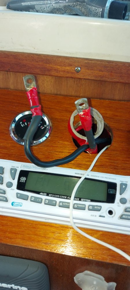

Oki for det gikk 2stk tykke kabler inn på amperet, skal de da kobles sammen. Trodde ratt det var +- jeg? Var i båten nå og tok av den ene kablen for den satt sammenkoblet på ei skinne under insrtumentene. Mens den andre gikk videre inn i ledningsnettet,regner da med att den er der ifra originalt av, den siste jeg skriver om. Får dilla??

Koblet sammen de to grove ledningene idag å fikk lading? var ikke no varmgang da, eneste ble litt varmt når jeg slo over på batteri 1 og 2 sammen. Men det er vel normalt vil jeg tro?
Ble varmt hvor? I kabelskoene eller selve ledningene? Dersom kun kabelskoene ble varme tyder det på at de er dårlig presset. Dersom ledningene ble varme også har du for tynt tverrsnitt.
At ladingen ikke virket med instrumetet tilkoblet tyder på at du har brudd i instrumentet. Husk at strøm måles i serie, og spenning måles i parallell. Dvs. at strømmen fra dynamoen går gjennom instrumentet før det går til forbruker eller batteri. Hvis du har pluss og minus med tykke ledninger inn er det et tegn på at du har en stor forbruker. Det har du ikke i et amperemeter.

Oi her ble det jo en skikkelig forklaring da??? det ble litt varmt i skoen,kjente ikke no spes på kablen. Men har så tenkt å gå over alle kabelsko fra batteri å inn, for å væra sikker.å bytte noe av de, da det ser litt slik jalla ut for å si det mildt, merker att denna båten ikke er så godt tatt vare på, så er greit å gjøre når det er såpass med utstyr i den, som går på strøm. Hva mener du med tverrsnitt??Har bestilt meg ny digital amp måler med slik shaut på, fant ut att det er jo greit å ha alikevel.
