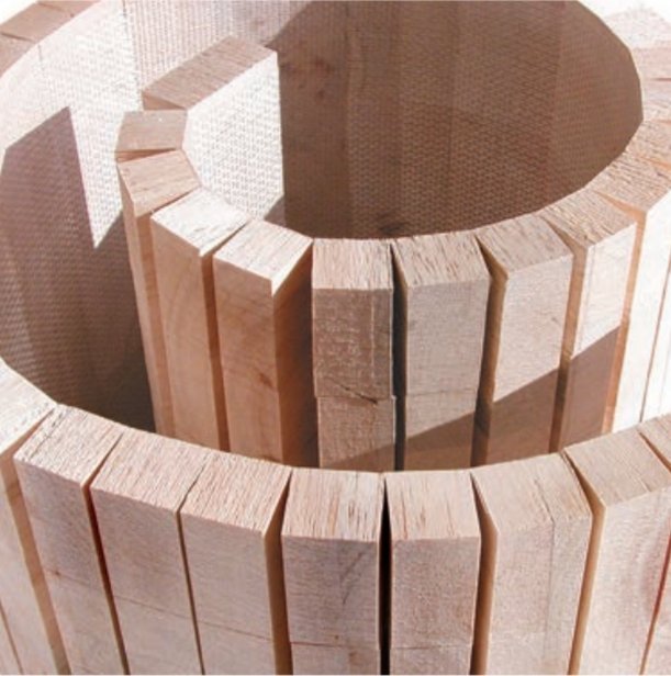

Balsa flak er mer åpent å når først vann har kommet inn går alt i oppløsning. Fuktig balsa blir en tynn grøt som lukter mugg .
Balsa tre råtner det også som alt annet.
Dette er en moderne variant men for førti år siden var den laget mest av pinner som var limt på en duk.

ith its grain sealed against the skins, balsa does not readily transmit moisture, limiting the potential damage of water penetration, and exhibits excellent shear strength, perhaps the best of all common core materials. It also resists becoming detached from the skins better than other cores, which is good for maintaining I-beam like stiffness and prevents the migration of water across the core. If moisture does penetrate, balsa maintains much of its integrity wet and can often be fully restored by drying. It also resists rot, so the window of opportunity for saving the core after a leak occurs is much wider than with other woods. Lastly, balsa has good insulating properties.
DIvinycell har lukkede celler ja, men hvis produsenten ikke metter slissene (som skummet gjerne kommer med for å ta krumme flater) med resin hjelper det lite. Vasstrukken divinycell blir også "grøt" med tilhørende delaminering etter noen år med frysing/ tining.
