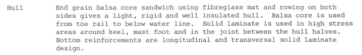

Bra du har 0.01% tvil igjen. Her er kildene mine:
"Plast Skrov och däck i sandwichkonstruktion med balsa som distansmaterial. Från och med hösten 2002 HEREX® som distansmaterial."  - https://www.sailguide.com/batfakta/contrast-33 . Wikipedia sier det samme: https://no.wikipedia.org/wiki/Contrast_33
"Plast Skrov och däck i sandwichlaminat med balsa som distansmaterial" - https://www.sailguide.com/batfakta/wasa-360 . Wasa skriver selv (https://wasayachts.eu/the-yachts/boat-models/wasa-atlantic/?lang=en):
"Construction of hulls and deck is made according to Wasa’s common method of balsa as a spacer in the sandwich laminate. Along the keel area, the bottom of the hull is made of a homogeneous and extremely heavy GRP laminate with robust bottom struts.
"Plast Skrov och däck i sandwichlaminat med balsa som distansmaterial. " -
https://www.sailguide.com/batfakta/sweden-yachts-38 . Spec'en til verftet bekrefter dette: https://www.swedenyachts.se/wp-content/uploads/2019/01/SY38-Specifications.pdf
Så med mindre det er snakk om en veldig ny Contrast 33 så er det nok slik. Dessverre vil kanskje mange si. Er jo veldig fine båter ellers. Men ikke noe jeg ville hatt, pga dette alene.

Sweden Yachts skriver jo selv at det er balsa i skroget hvis du følger lenken jeg la inn:
Og Wasa skriver altså:
"Construction of hulls and deck is made according to Wasa’s common method of balsa as a spacer in the sandwich laminate. Along the keel area, the bottom of the hull is made of a homogeneous and extremely heavy GRP laminate with robust bottom struts"
Tipper loggen ble montert rett foran kjølen? Er vel ingen båter som har balsa akkurat i kjølinnfestet og som Sweden Yachts skriver i 'high stress areas around keel' osv. Så det forklarer nok at dere ikke fant balsa ved loggmontering.
