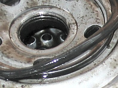

rogeri Svart 17.April Link til dette innlegget Svart 17.April Tar opp denne tråden igjen! Har i alle år benyttet Fleetguard filtre på min Yanmar 4JH2-dte. Oljefilteret som omhandles her er av typen LF3996 og ble skiftet høsten 2024. For to mnd siden hadde jeg full "blow out" og motoren ble tom for olje på et øyeblikk og motorrommet på STB side var oversprøytet med olje. Oljealarm kom på og motor ble stanset av meg. Passelig sjokkert fylte jeg etter med ny olje og returnerte sakte til marinaen, bare 4-500 meter unna, men oljealarmen ble på nytt aktivert før jeg kom meg i båsen. Lokaliserte lekkasjen til å være rundt pakningen på oljefiltret . Måtte bruke filtertang for å få det av så det hadde på ingen måte løsnet av seg selv. Ikke noe unormalt å se på filteret, men syns pakningen virket noe hard i gummien (løs O-ring med firkantprofil). Jeg fikk vasket motorrom, monterte nytt oljefilter av akkurat samme type og fyllte opp med ny olje. Startet opp igjen og alt virket tilsynelatende til å være ok, ingen ulyder. Man spekulerer jo selvfølgelig på hva som forårsaker ting som dette. Alt fra unormalt høyt oljetrykk, defekt oljetrykksventil, defekt filter osv. Jeg skaffet meg en mekanisk oljetrykksmåler som jeg koplet til motoren via en "T" der oljetrykksgivern sitter. Oletrykket ser helt normalt ut og slik det skal være. 3,5 kg på tomgang og 4,5 (65psi) under normal drft. Alt har fungert fint og jeg bruker båten mye også gjennom vinterhalvåret. Helt til igår!! Da skjedde akkurat det samme på nytt igjen. Etter å ha oppnådd tilnærmet driftstemp okte jeg turtallet til 3200 omdr. så hørte jeg et lite klemt i olealarmen, rakk og registrere at instrumentet viste lavt oljetrykk før alarmen slo inn for fullt og motoren ble stanset Dette skjedde ved en holme som jeg rak i mot, men fant ut at jeg kunne fendre forbi om jeg var heldig. Denne gangen var jeg mer forberedt og hadde både olje, filter og filtertang liggende strategisk til. Prøvde først å få av filteret med handmakt, men varmt og glatt som det var, klarte jeg det ikke. Fant fram filtertangen og da løsnet det. Monterte nytt filter , denne gangen orginalt Yanmarfilder p.nr: 129150-35153. Helte på ny olje , delsyntetisk 10-30 fra Felleskjøpet. Startet opp igjen like før jeg rak på holmen og gikk tilbake til marinaen . Må bare si at slike hendelser gjør meg betenkt, selv etter mange år som båteier og jeg mener å være av de som tar stell og vedlikehold på alvor. Etter den første hendelsen dro jeg tilbake til butikken hvor filtrene ble kjøpt , kun for å fortelle om hendelsen og for å høre om de hvilke tanker de kunne ha om dette. Vedkommende ba om typenummeret på motoren, hvilket han fikk (4JH2l-DTE) 88HK, gikk så inn på "dataen" og etter en stund kom han frem til at jeg skulle egentlig ha et annet filter, nemlig LF3646? Eneste synlige forskjellen var at filterhuset var litt mindre, men at pakningen var kraftigere med større kontaktflate mot filterholder. Jeg fikk dette filteret gratis, samtidig som han nevnte at de går egentlig å bruke begge typene. Kan også nevne at jeg på nytt sjekket oljetrykk med ekstern måler uten å finne noe unormalt. Jeg føler meg noe ukomfortabel ved at jeg ikke vet med sikkerhet hva som har forårsaket disse to hendelsene. Når jeg sammenligner "orginalfilteret" og de filterne som jeg alltid har benyttet, fleetguard LF3996, ser jeg at O-ringene på Fleetguard er løse og har en mindre tetteflate mot anleggsflaten enn orginal Yanmarfilter. Vil ikke påstå at dette er årsaken, da jeg jo har benyttet filtertypen i mange år, med skifte hvert år, men stusser likevel på dette da jeg også ble anbefalt et annet filter med større tetteflate. Er det noen som har innspill på dette? Sitér dette innlegget Link to post
V strom Svart 17.April Link til dette innlegget Svart 17.April Og du er sikker på at det ikke ligger en dobbel pakning der? Sitér dette innlegget Link to post
Lars H. Svart 17.April Link til dette innlegget Svart 17.April Jeg har vært ute for temmelig samme situasjon som deg. Som hos deg reddet alarmen motoren fra havari. Jeg har en Yanmar 4JHE 44Hp motor fra 1986 og hadde i mange år benyttet Solas filter. Da jeg så på filteret hadde pakningen løsnet litt. Monteringen av filteret var 100% korrekt, ikke dratt til for hart/lite, ingen rester av gammelt filter, rengjorte flater og påført olje på både metall og paknings anleggsflatene. Nå bruker jeg kun Yanmar-filter. Det jeg kunne se ved å sammenligne filtrene var at anleggsflaten på filteret fra Yanmar var flatere. Min eneste forklaring er produksjonsfeil for Solas filteret. Sitér dette innlegget Lars H. Helgesen, "Kapteinen" på Trudelutt (Saga27) med hjemmehavn i Son, Oslofjorden Nettsteder jeg drifter: trudelutt.com oljepionerene.no Skipshunden vår Som Paschuan i Soten sa på 1920-tallet: Ja, inte är jag mätt, men törstig är jag. Link to post
