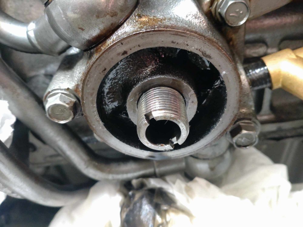

Har tatt av "orginalfilteret" kjøpt hos Yanmarforhandler i Bodø.
Dette kun for å sjekke gjenger på sentertapp og anleggsflate på filterholder.
Finner ikke noe mistenkelig noen steder, kvasse fine gjenger på sentertapp uten spor av tidl. skjevgjenging.
Anleggsflater for pakning med indre diam. 53mm/ytre 67mm iflg.mitt skyvlere. ser ok ut.
(Pakningsbredde på blow-out filtre kun 3mm- på anbefalt filter 7mm samme som anleggsflaten.
Sentertappen stikker 17mm ut fra anleggsflaten på filterholder og vil være godt innenfor bunnen på filteret når dette er tilskruet.
Kan heller ikke se noe unormalt på gjengene på "blow-out" filtrene, men ikke riktig så dype og kvasse som på orinalfilter.
Kan vanskelig se for meg at filtrene har "rapet" gjenger på filtertappen.

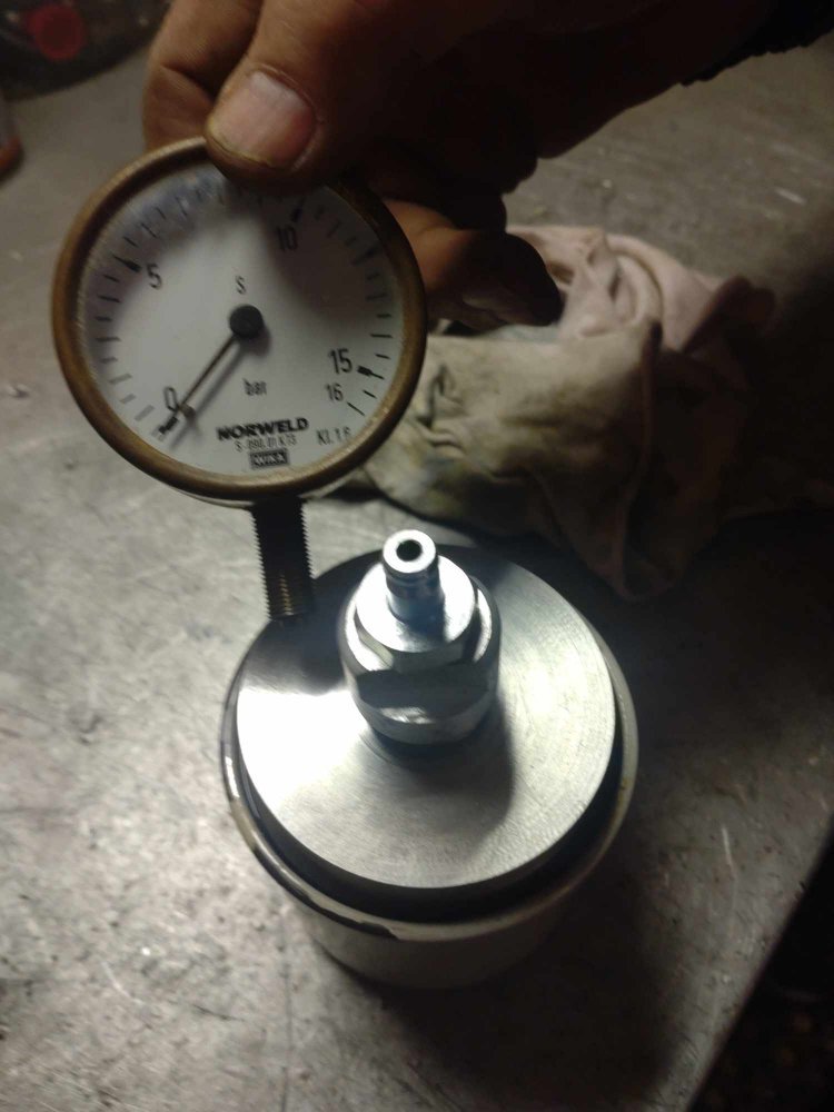

Dagen i dag har stort sett gått med til å lage en "dummy filterholder" for å teste disse filtrene som har lekket olje. Planen er å fylle filteret med olje for så å sette lufttrykk på filteret, dette vil bli regulert med egnet ventil og avlest på manometer som går opp til 15 bar eller 217 psi
. Vi tror det vil skje ting lenge før trykket blir så høyt, men vi får se!
Skal forsøke å filme seansen for så å legge den ut på Youtube. med link her på forumet-

Legger ved bilde av test filterholder, kun montering av manometret gjenstår og testen vil bli utført i morgen!

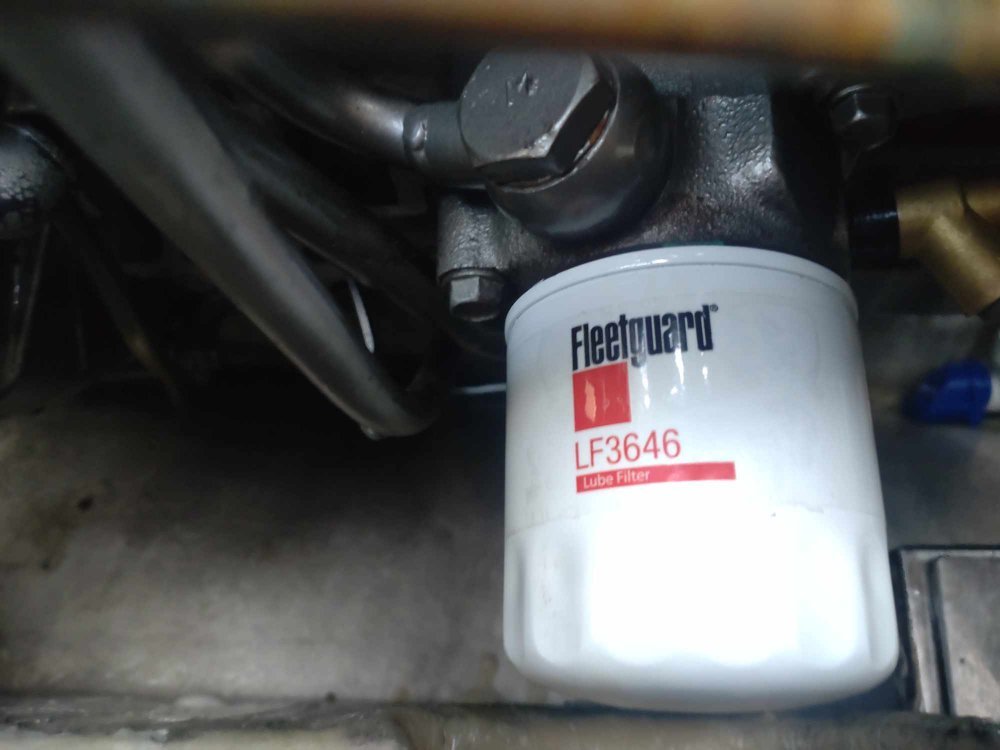

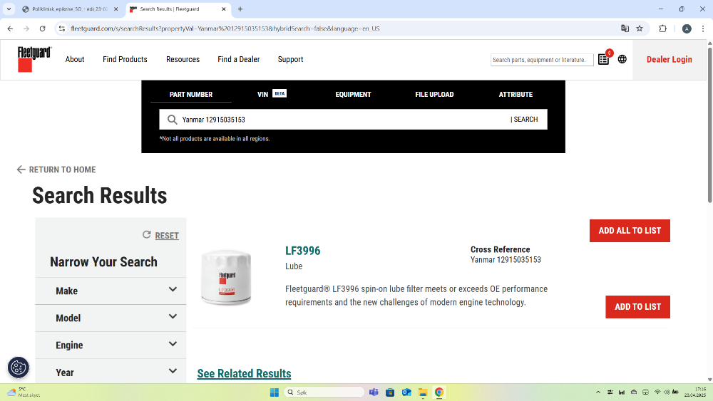

Ettersom Lekang fremdelles påstår at jeg benytter feil type filter, har jeg nå satt på filteret som de anbefaler, LF3646 selv om hjemmesiden til Fleetguard selv henviser til LF3996 på kryssreferanse av Yanmar nummer 29150-35153 som er del filtrene jeg alltid har benyttet......
Når jeg søker ekvivalent på orgnalt Yanmarnummer blir jeg alltid anbefalt "blowout filteret" LF3996 fra Fleetguard!
Hvorfor de nå sier at det er feil filtertype kan man virkelig lure på???
i min verden går det ikke ann vise til dette filteret for siden å påstå at det er feil!!
Her håper jeg Lekang kommer inn med en god forklaring???
Ja @rogeri! Vi venter i spenning på en endelig forklaring her! Lekang er like interessert som oss rundt dette. Må si jeg er imponert av den prompte reaksjonen fra Lekang! Det blir en ny runde med dem i morgen! Nå er jeg veldig spent på testen dere skal gjennomføre!👍👍

Da var vi et skritt videre i feilsøking på hendelsen med akutt blowout av all oljen på en Yanmar 4JH2-DTE fra 1995.
Dette med samme type filter som testes i videoen.
For å få litt utbytte av filmsnuttet, er det greit å lese gjennom alle innlegg lagt inn her i tråden i 2025.
Hensikten med trykktesten var forsøk på å fremprovosere lekkasje ved å tilføre trykk inn i filterhuset og for å se at O-ringen og gjenger holdt stand.
Som det fremgår av testen, klarte vi ikke å finne noe feil på disse Fleetguard filterene, begge av type LF3996.
Jeg har fått råd fra Lekang filter som importerer disse om å bruke et annet filter med nummer LF3646. Dette vil jeg selvfølgelig etterkomme, da jeg stoler på at disse folka vet hva de holder på med og at jeg gjerne vil fortsette å bruke Fleetguard sine filter, slik jeg alltid har gjort.

Ja det gjenstår fortsatt å finne årsak til disse hendelsene, men jeg vil bruke båten som før eneste forskjell er med annet oljefilter, det jeg ble anbefalt LF3646. Blir fortsatt å fokusere og følge med på dette og håper selvfølgelig ikke det oppstår uheldige eller kritiske situasjoner.
