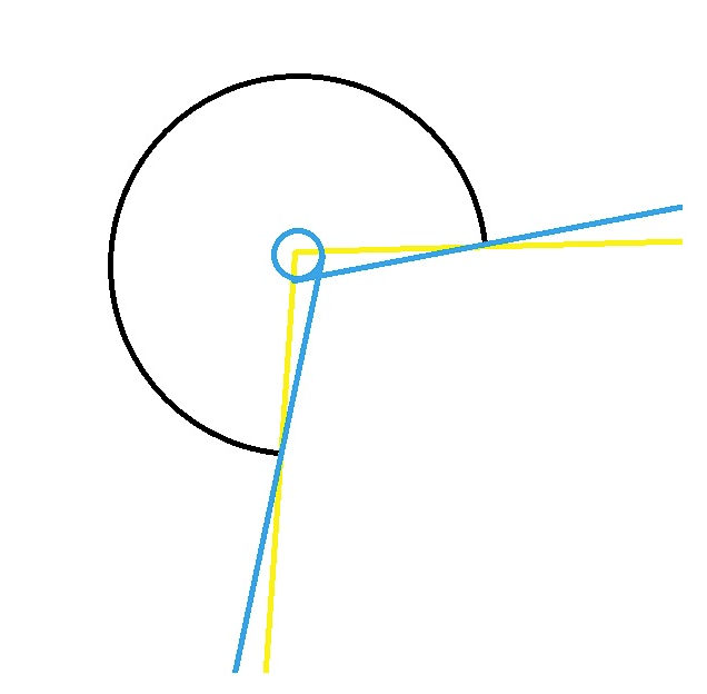

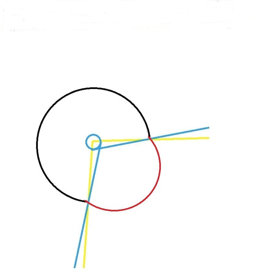

Ja her er det ennå senere, eller var det tidlig, men forklaringen er at dersom man tar utgangspunkt i en lanternepære med en enkel vertikal glødetråd, så er den tynn som en nål og den står en gitt avstand fra lysåpningen i lanternen. Hvis man erstatter den med en LED variant (typ festoon) hvor diodene står f-eks 10 mm fra hverandre, så vil det flytte sektoren. Akkurat det samme vil skje dersom man bytter ut orginal halogen med LED i et hovedlys til en bil eller motorsykkel.

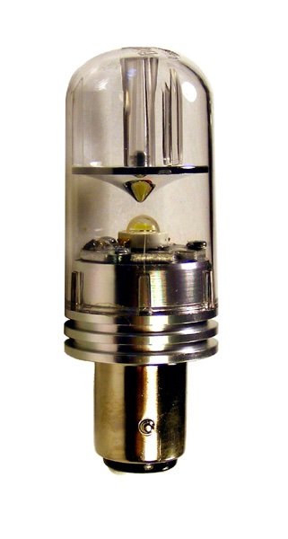

Det er derfor en godkjent LED-pære for dine gamle Hella lanterner ser slik ut

Opp og ned ja, ikke til siden. Ringene på glasset er horisontale, ikke vertikale. Et gjennomsiktig glass kan aldri stoppe alt lys til sidene uansett hva man gjør med det, derfor er det bare en gitt lysåpning i huset (ellers kunne jo alle lanterner vært runde...) og den flyttes akkurat like mye med eller uten glass hvis lyskilden flyttes, enkel geometri. Det er jo nettopp derfor festoon type pærer i små lanterner ikke er godkjente til sidelanterner, selv ikke hos "dr led" men godt kan brukes i rundtlysende lanterner.

Det handler ikke om at glasset må stoppe lys til sidene.
Poenget er at hele det røde glasset blir opplyst av pæra som står i lanterna, og det er det opplyste røde glasset vi ser når lanterna er tent.
Pæra lyser opp hele det røde glasset, hverken mer eller mindre, uansett hvor pæra står plassert inne i lanterna.
