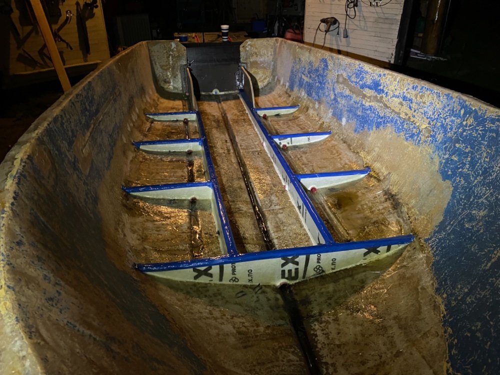

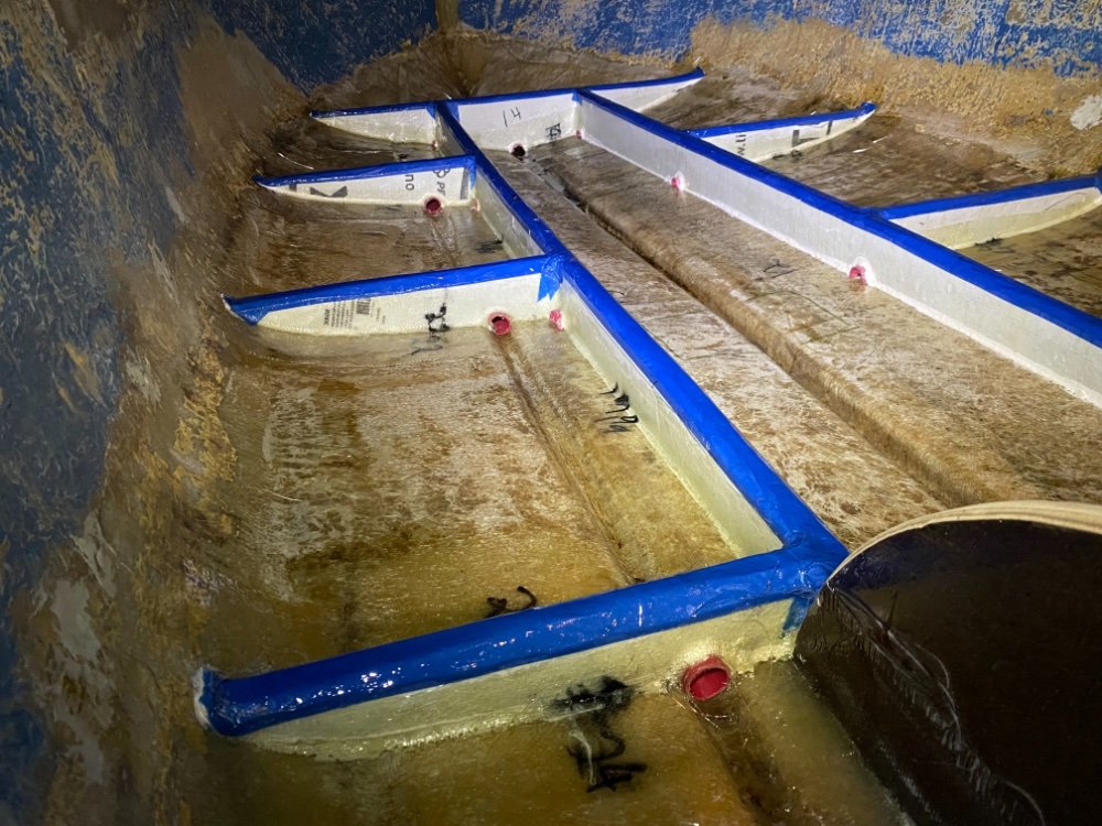

@Gunga Din Det er akkurat baderomsplater jeg har kjøpt, type 30mm Litex. Med noe glassfiber/aluminiumsbelegg på overflatene. Og tenkte akkurat det samme som deg - tape endene/eksponert xps godt.
Har brukt hele dagen på å tenke, disponere, og skjære ut spant og stringers av platene, og regner med å lime de med rause mengder Tec7 imorra. (Har lagt meg, men legger ut bilder imorra!) Pusser ned hjørnene, sørger for at det er mest mulig flatt/vater og taper alle åpninger og krysser fingra for at det tåler polyester.
Har laget en prøvebit av Litex-kapp med hhv. ett og to lag tape og sauset den inn med polyester, så får vi se om den er intakt imorra tidlig. Er den det, så ser jeg ikke hvorfor jeg ikke bare skal kjøre på og støpe over detta her..
